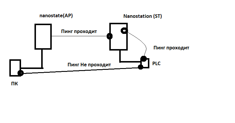

Здравствуйте, столкнулся с проблемой не могу достучаться до оборудования которое расположено за антенной. сам пинг с антенны проходит на оборудование а через wifi не идет. хотя до этого вс хорошо работало. Таких антенн штук 3 точно появилось.Пинг с оборудования проходит хорошо.

Что Вы имеете ввиду - "за антенной", вне зоны диаграммы направленности? Нужна примерная схема расположения, с указанием стен, деревьев и других помех.

Не пойму в чем дело.

Пинг с Антены AP до PLC не проходит. Пинг с одной антенны AP до другой ST походит. Пинг с Антены ST проходит до PLC,
Проверьте у ST (порт, кабель, poe lan). Так же со стороны plc.
А так конечно описание плохое, не понятно многое (нет схем подробных, что такое plc и т.д.)
Может они у вас в разных подсетях. Может firewall блокирует и т.д.

PLC это программируемый контроллер. проблема решилась заменой антенны ST
