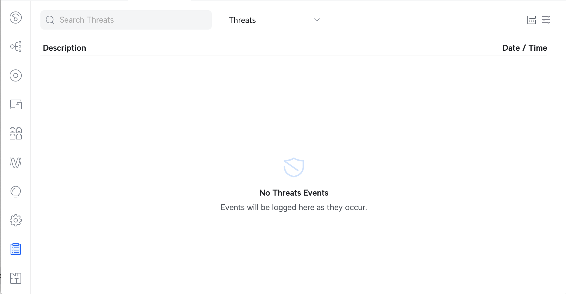

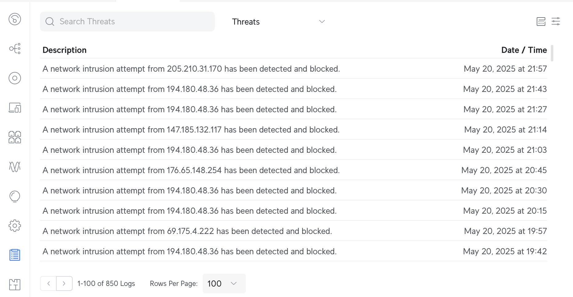

После обновления UDM Pro UniFi OS с 4.1.22 до 4.2.12 (сеть не обновлял, такая же и была при предыдущей прошивке - Network 9.1.120), пропали логи в разделе Threat/Угрозы. На одном из UniFi они остановились 20 мая (их видно но не войти в запись), а на другом UDM Pro просто "чистый лист" не вообще записей...
Подскажите кто знает куда смотреть, как исправить?
На одном так - остановилось 20 мая в день обновления, по клику не войти в запись

А на этом вообще все записи исчезли, но и новые не появляются!

Похоже это у производителя плавющая проблема. Можете попоробовать написать на его форуме, может что-то изменилось, но заявки из России они не обрабатывали.
Посмотрите тут: https://community.ui.com/questions/IDS-IPS-no-longer-reporting/05d5bb84-562e-456c-9107-4952c45b55cc
Да похоже на плавающую проблему, так как подобная проблема у меня была примерно 2 года назад на одном UDM Pro, я забил на это дело... а через несколько обновлений (прошло несколько месяцев) оно вдруг заработало.
По ссылке я прошел, но там не нашел или возможно не понял, какие действия нужно предпринять... там ответы 7 летней давности.
suricata у меня вроде как работает сверил с UDM Pro и UCG Ultra (на нем угрозы работают).
Если у вас есть какие-то команды для проверки работы этого сервиса, поделитесь.
Отключение и сброс настроек в разделе Protection c последующей перезагрузкой устройства и потом включением ничего не дает.
Пока проблема подвисла
У меня ещё такой вопрос, а если обновить Network до бета версии, сейчас вроде есть - UniFi Network Application 9.2.84.
Может ли это помочь?
Может испортиться что-нибудь другое.
Попробуйте поменять в настройках страну.
