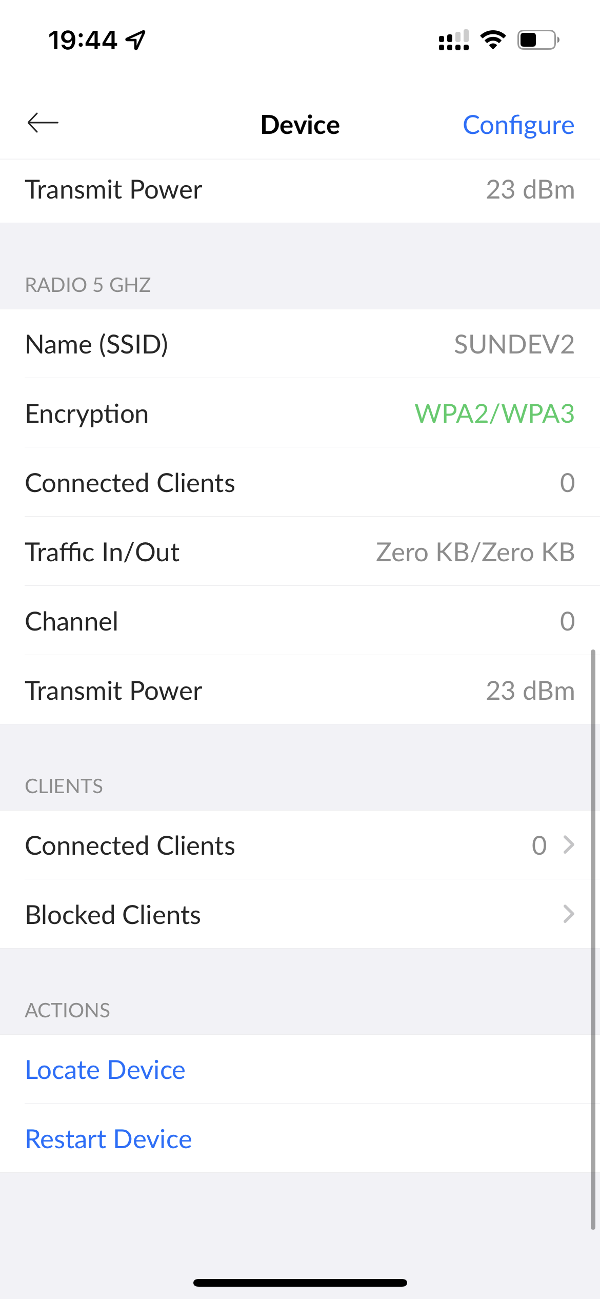

Взяли в офис две UniFi 6 AP Lite. Настраивали и как StandAlone через iOS App и через программный Controller.
Проблема: не отдает сеть 5Ghz, ни в каком варианте. На скриншоте видно, что в статусе y 5GHZ Channel - 0
Меняли совмещенную и раздельную сеть, ширину, каналы, сбрасывали до заводских, никакой реакции. Разве что после сброса до заводских, до инициализации, видим скрытую 5GHZ сеть от точки, значит может, но после инициализации не хочет.
Подскажите, пожалуйста, в какую сторону смотреть и ползти.

Попробуйте поменять тип шифрования (или вообще отключить), понизить мощность и поставить минимальную ширину канала.

Спасибо за ответ!
Пробовали, полностью открытая сеть, bandwidth 20, low power + еще отключали 2.4 + меняли каналы начиная с 36, не появляется 5GHZ (
Точки две, на обеих одинаково
В каких-то обновлениях прошивки или программ (не уверен, что именно UniFi 6 AP Lite) была исправлена такая проблема. Обновите прошивку и ПО (https://www.ui.com/download/unifi/unifi-6-lite-ap). Еще можно отключить/включить Auto-Optimize Network и High Performance Devices и им подобные.

Решили проблему.
Настраивали точки через мобильное приложение на iOS и через программный контроллер на MacOS - проблема была.
Сбросили точки до заводских и настроили через Android приложение - все заработало, четь 5GhZ заработала автоматически.
Проблема в софте под Apple стройства. Все прошивки и версии софта были актуальные на 03.07.2022.
