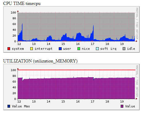

по графикам видно(12 и 17 числа), что постепенно увеличивается использование оперативной памяти, после чего происходит данная ошибка и рестарт контроллера.
Проблема явно связано с наличием на контроллере сайта с mac filter. При переносе этого сайта на другой контроллер, проблема начинается на нем.
    16,4 KB · Просмотры: 298
