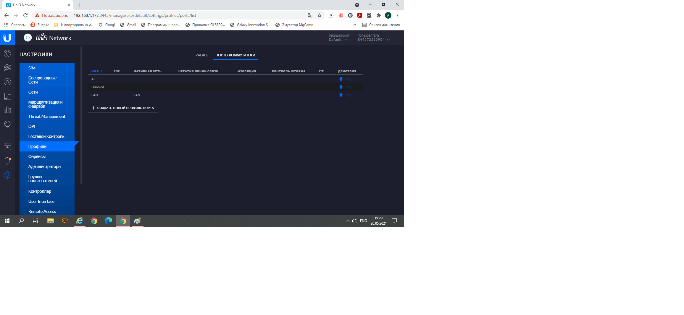

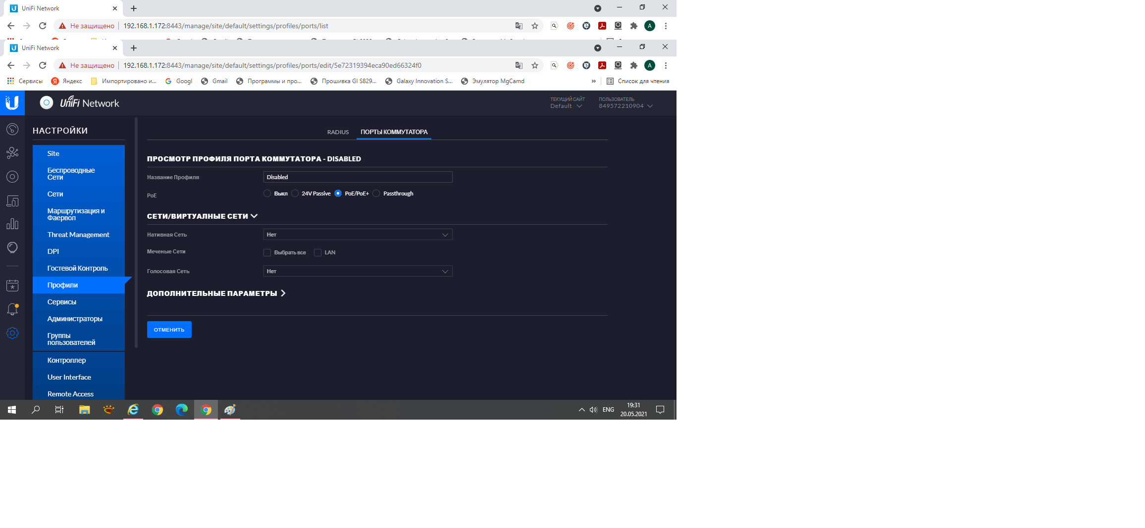

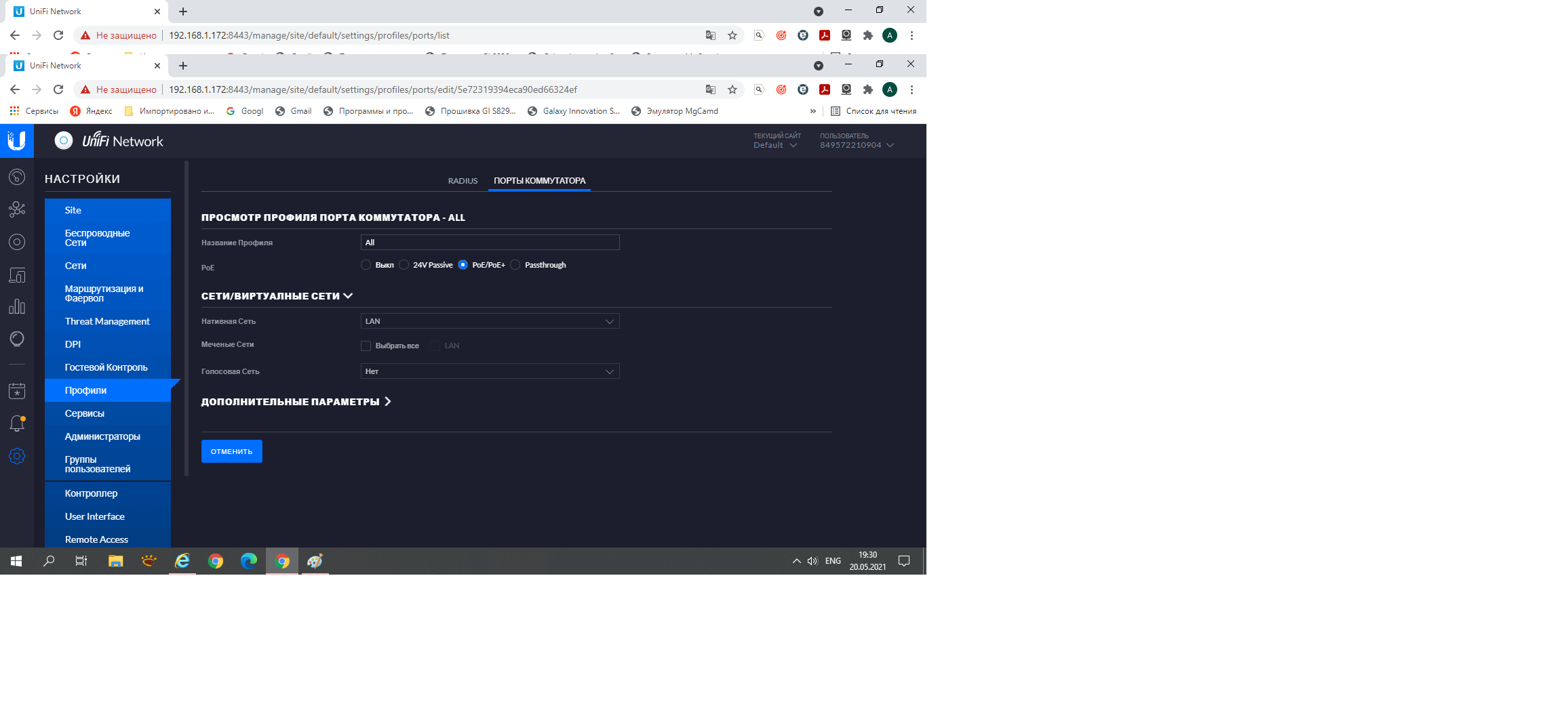

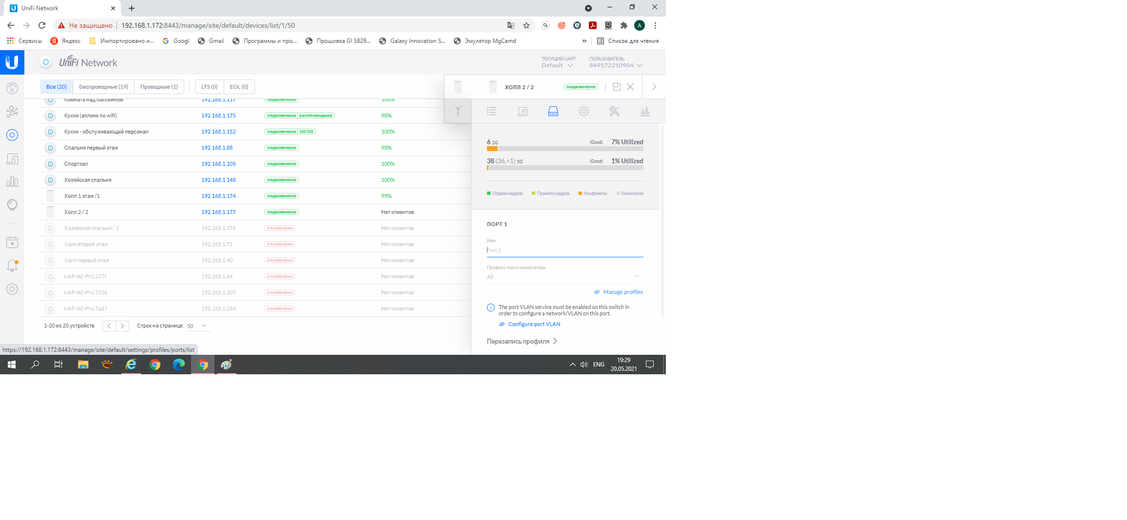

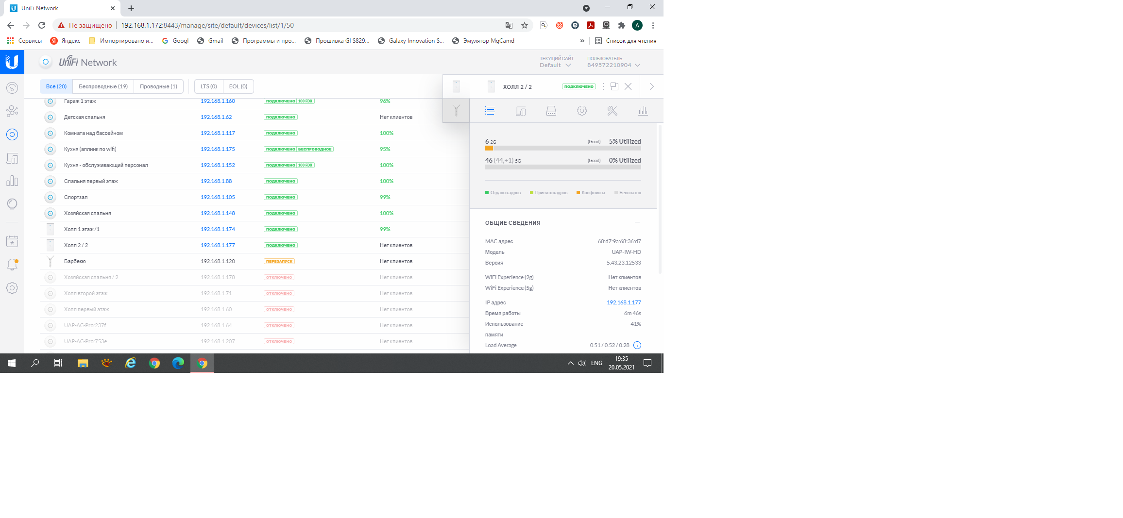

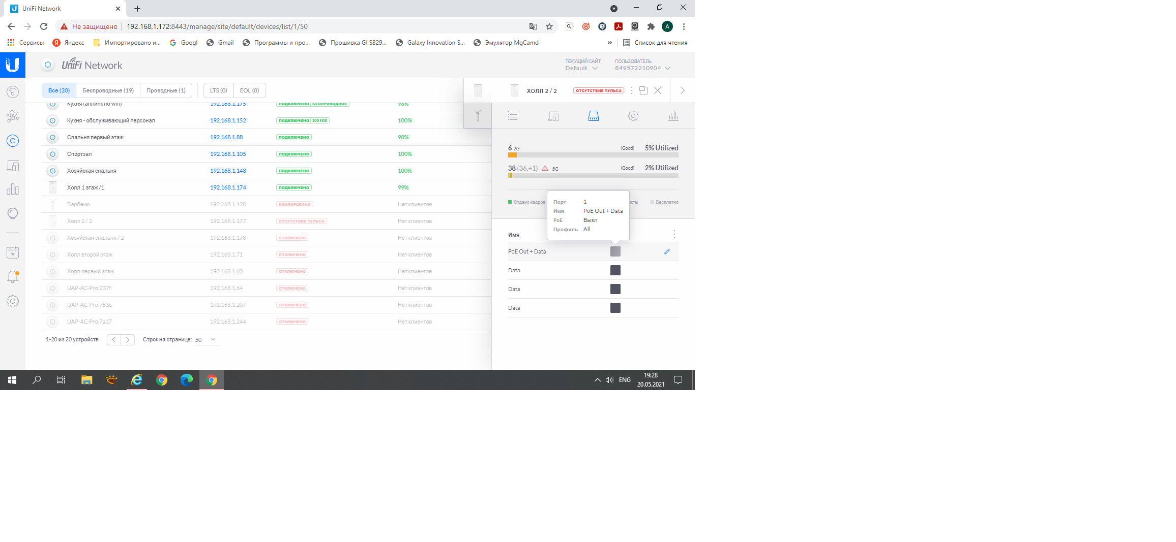

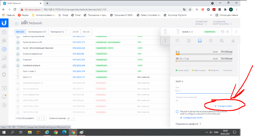

Добрый день. По умолчанию, на первом порту Poe out +data нет передачи питания для подключаемых дополнительных устройств. Подключали Mesh и AC pro. Точки не запустились. В настройках порта указано, что Рое выключено. Далее заходим в конфигурацию порта и пытаемся найти, как включить питание. Но все представленные виды не возможно изменить и что-то сохранить. Только, если пытаться создать новое. Далее не получилось. Подскажите пожалуйста, как можно включить пое для этого порта. Задача-подключить к точке AC In-Wall HD точку Mesh.

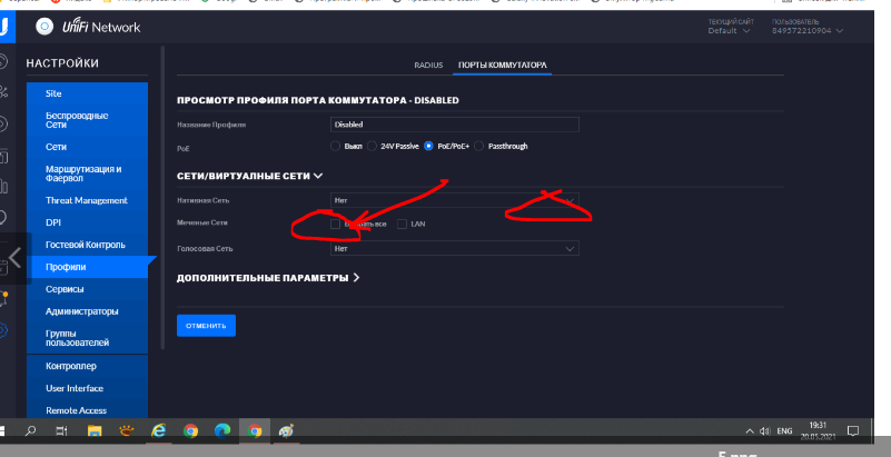

Сюда тыц, что будет?
8772
А потом тут тыц
8773

В том вся и проблема, что не возможно поставить ни одной галочки. Изменения возможны, только если создавать новый профиль, потом сохраняем его, присвоив новое имя, но в результате - на 1 выходе пое нет. Только дата.
