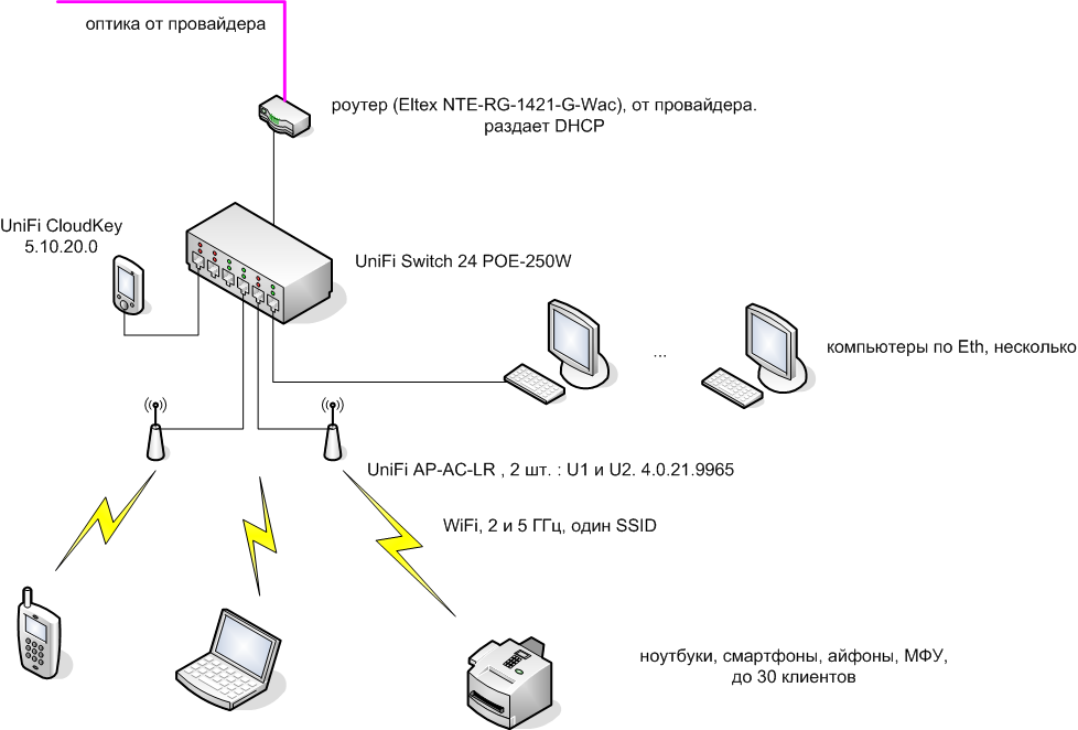

Установил сеть в небольшом офисном здании: роутер (Eltex) , UniFi Switch 24 POE-250W, UniFi AP-AC-LR , 2 шт. : U1 и U2. (4.0.21.9965), CloudKey (5.10.20.0). В офисе ноутбуки, смартфоны, МФУ - всё по WiFi, до 30 клиентов максимум.

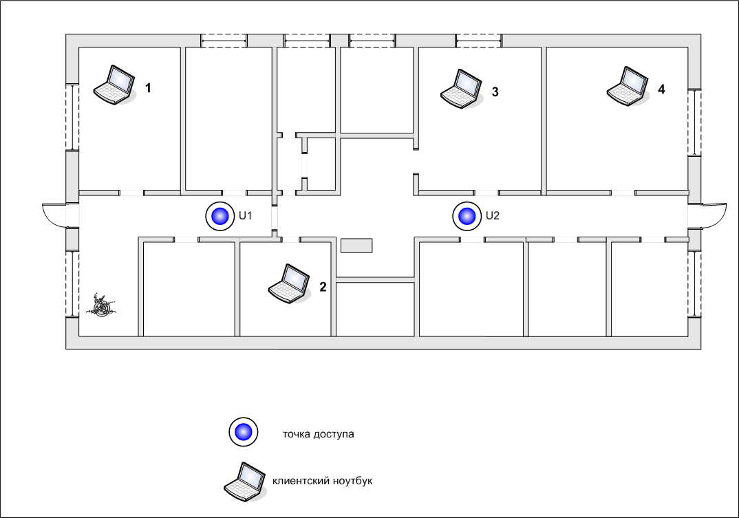

Здание - отдельно стоящее, примерно 12 x 24 м, примерная планировка и схема сети - в приложенных файлах.
С первого же дня сотрудники жалуются на работу интернета: устройства отваливаются от интернета: сигнал есть, а обмен не идет. Win8 - Win10 пишет: "доступ ограничен". Iphon теряет WiFi, не подключается, требует заново вводить пароль , потом то работает, то не работает.

Изменение мощности, мне кажется, не очень поможет. Вот посмотрите на приложенный рисунок. Одной точкой доступа не обойтись, клиент 1 не видит точку U2, клиент 4 не видит U1. Или видит, но с большим трудом. Они туда и не цепляются. А клиенты 2 и 3 видят обе точки примерно одинаково, и снижением мощности это не изменить. Проблемы наблюдаются во всех точках - с 1й по 4ю.
Вот, клиент 2 сидит через стенку (тонкую) от обоих точек, сила сигнала - лучше не бывает. А windows ему пишет : "подключение ограничено". Вот директор-заказчик сидит на месте 3. Его айфон теряет сеть и требует заново ввести пароль . И так 10 раз. И они (клиент 2 и клиент 3) резонно жалуются : "я подключаюсь в разных местах, и к сраным D-Link'ам, и к Zyxel'ям, и к Асусам, и к Ubiquity же. И нигде такой фигни нет".
