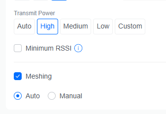

Сними галку Meshing в настройках точки UniFi6 11408
Если не поможет, то проверять работоспособность портов на точке и на свитче

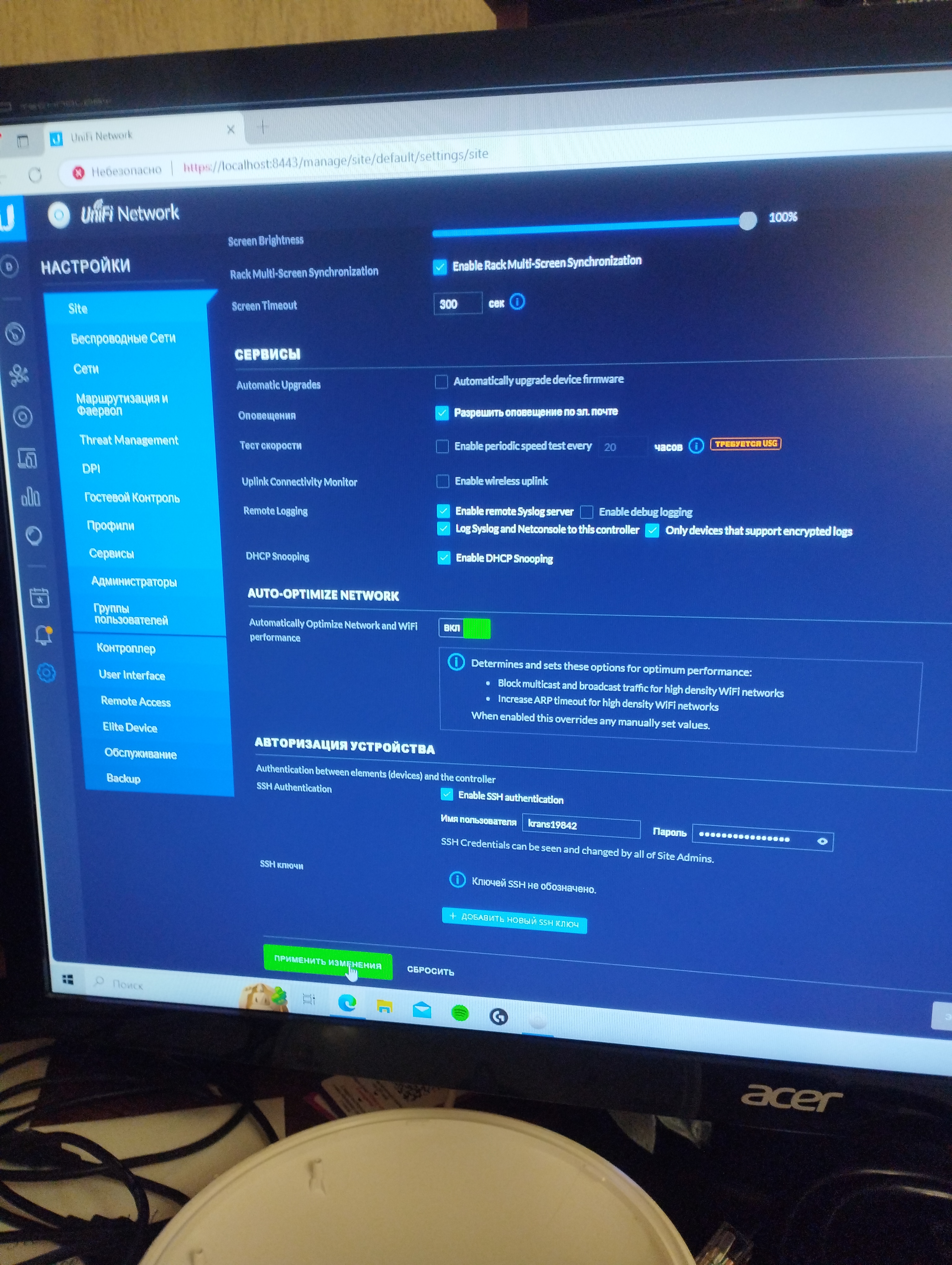

Нашёл я эту функцию, uplink connectivity monitor....отключил, ничего не поменялось.
Ты не совсем то, что нужно нашёл.
А попробуй обновить Network Application или установить его с нуля. Реадоптить точки не проблема, у тебя их не так много вроде. Кроме того, у тебя версия контроллера устарела уже на 3 поколения, а это, приблизительно, на два года.
