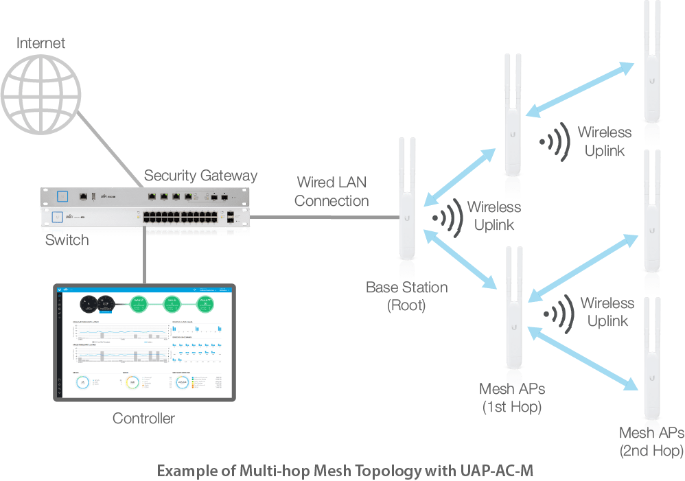

Добрый день, тот же вопрос, купили 5 точек UniFi Mesh, настроил через софтовый контроллер, при отключении контроллера по кабелю весь Mesh розваливается.
Mesh нужен изолированый от интернета и без контроллера, короче говоря топология должна быть настоящий MESH,на данный момент есть привязка или к шлюзу или к контроллеру. Может есть какой то параметр через SSH задаваемый?
Unifi устройства рассчитаны для работы с контроллером. Все настроенное через ssh при появлении контроллера перезаписывается в соответствии с его настройками.

Вот здесь при отключении любого узла сохраняется топология, нет главного.
11131
на UniFi от ROOTстанции все идет, отключишь от нее Lаn c контройллером, все ломается.
11132
Не работает нормально топология в unifi. Не пользуйтесь ею. И когда доделают, не знает сам производитель, он даже обещать перестал.
