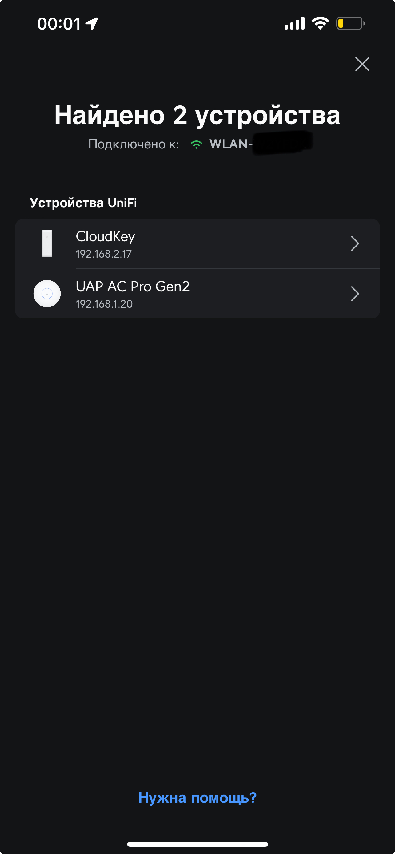

Всем доброго времени суток!
Есть неприятная проблема с точками UniFi. Ситуация такая: есть Роутер провайдера, UniFi CloudKey - CK, от него проводом включена АР U6 Lite, от нее «по воздуху» работают 2 шт. UAP AC Pro. Периодически пропадает электричество - тогда надо настраивать заново. Беда с точками UAP AC Pro. Они не получают IP, потом спустя много-много рестартов всего всего всего, наконец-то появляется IP, и всё включается до следующего отключения электричества. Не получают IP ни по проводу ни «воздуху». Может есть какой-то фокус?

Есть, IP вероятно раздает роутор провайдера, вот в него и "копать". Если IP не статические, то те устройства unifi которые что Вы описали, не могут раздавать IP-адреса (в них нет функций DHCP-сервера).

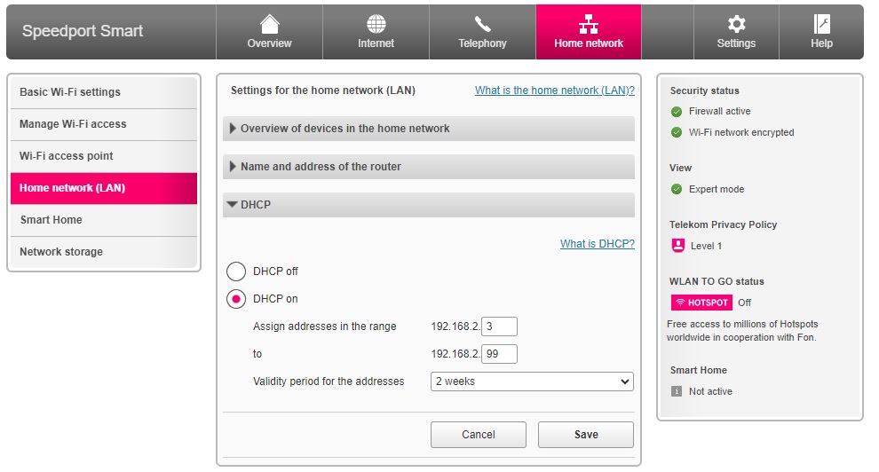

Всё верно, роутер провайдера, DHCP раздаёт он, в UniFi с ним не должен конфликтовать. Скриншот настроек роутера

6.916
Он и не конфликтует, вероятно роутер долго "раздупляется" после неожиданного продания питания, не выдает IP.
Однозначно, тормозит роутер: выходит в рабочий режим позже точек. Лечение, на мой взгляд, возможно назначением точкам статических адресов, так им не придётся ждать роутера. Но в любом случае, интернет раздаваться будет только после полного старта роутера.
