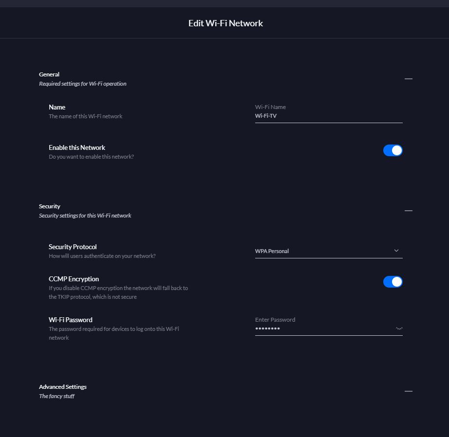

скриншоты вкладок: Site, Wireless Networks (edit)

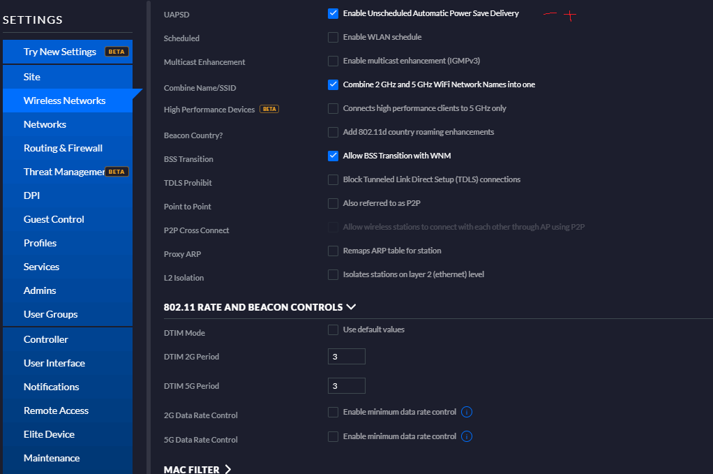

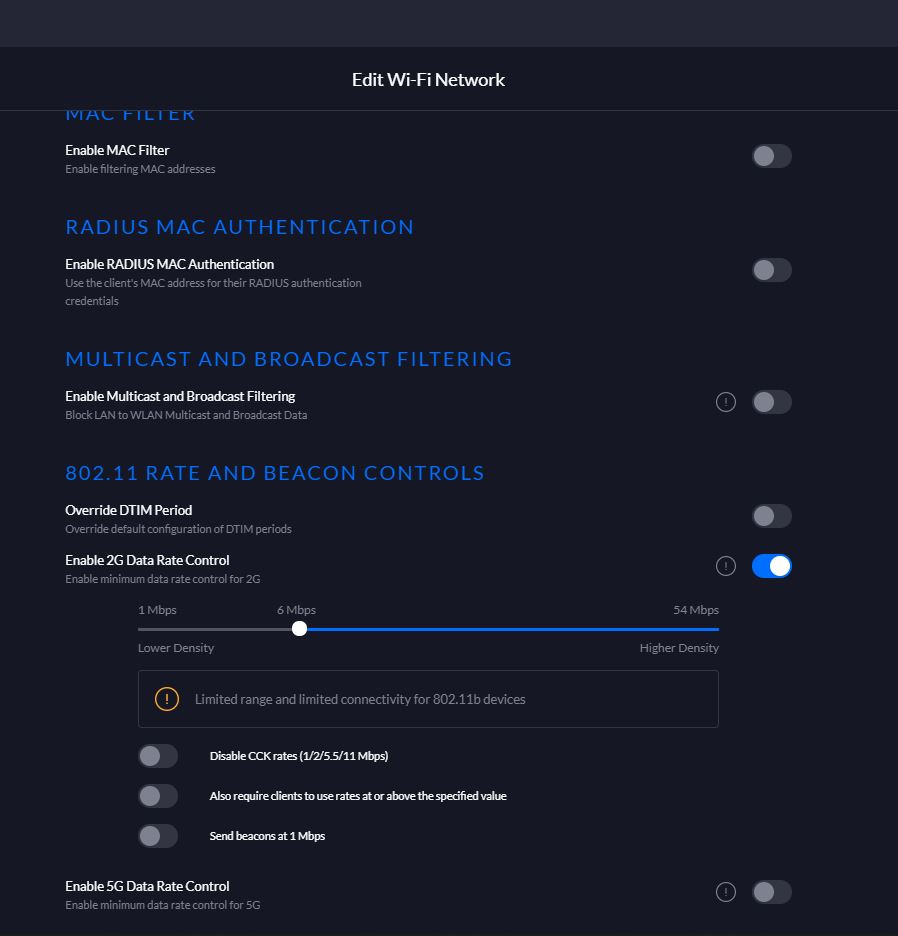

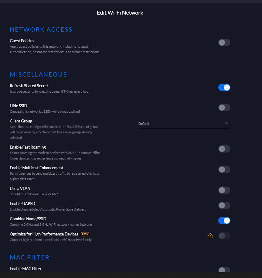

на классическом проще смотреть. ну да ладно. В последнем скриншоте enable 2g снять!!!!
Enable Unscheduled Automatic Power Save Delivery - тут можно поставить или убрать. iphone меньше будет на подзарядке)
dtim 1-3, в новых выпусках по дефолту будет 3.

Снял галочку enable 2g, никаких изменений
Прикрепляю еще скрины

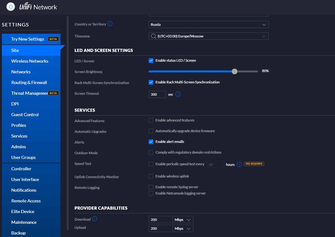

Если все подключены проводом выключите Uplink Connectivity Monitor, если включен.

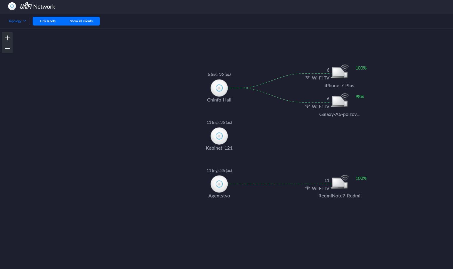

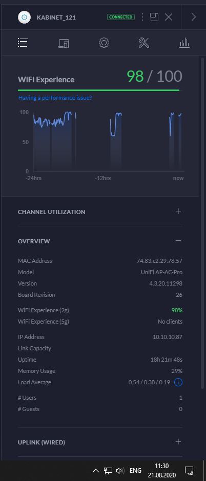

а можно еще один скриншот в разделе MAP - topology
вообще по настройкам норм у вас.
