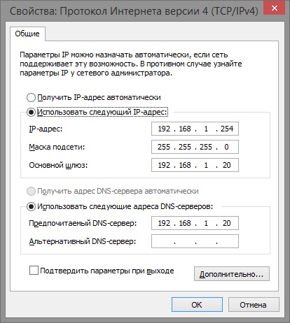

Пробовал подключать и напрямую и через роутер, все в подсети 192.168.1. Настройки сети верные точно верные.
Про 30/30//30 не понял... Зажимаю ресет, включаю питание, жду 30 сек, отпускаю, нажимаю опять жду 30 сек, и еще раз отпускаю нажимаю и жду?
почить. при включенном питании 30 сек подержать ресет, потом столько же при выключенном и при нажатом ресете включить и еще 30 сек держать.
судя по первому сообщению, реакция на кнопку ресет, в принципе, есть. значит думать что кнопка сломалась (на форуме уже не раз обсуждалось это), нет.
Уверены в стопроцентной живости кнопки? Не может быть такого, что контакт плавающий: за те секунды, что держите кнопку, контакт появляется и пропадает несколько раз?
