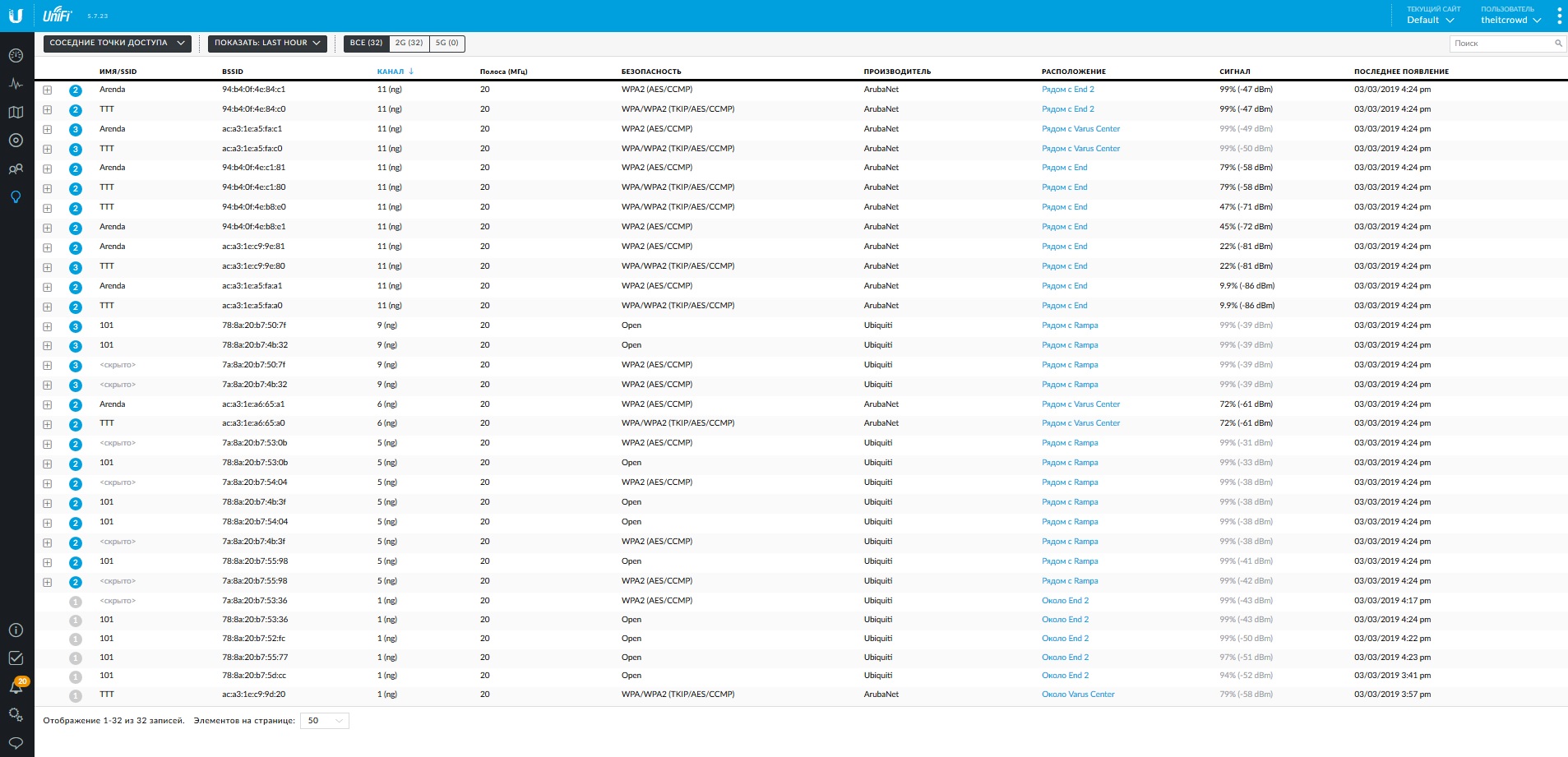

Добрый день. Есть склад, там у нас стоит 3 AP LR v2 и 1 AP LR. Последнее время отваливаются клиенты (Motorolla MC3190 и MC9090). 11 канал очень засран, доходило до того что загрузка канала была максимальная, я перешел в 6 и все стало более менее но не идеально. Думаю уйти в 1 канал, но точно не уверен что поможет. Думаю может по отключать соседние точки доступа (это не наши). Прошу совета что можно еще сделать чтобы улучшить качество сигнала WI-FI
Версия прошивки точек: 3.9.42.9152
В будние дни на складе порядка 30 активных Wifi устройств

Если Вы имеете право отключать не _свои_ точки и это не приведет к проблемам, то попробуйте. А так проанализируйте зашумленность эфира, и увидите более свободный канал. Не могло быть так, что сигнал от точки доступа уменьшился или клиенты (Motorolla) удалились слишком далеко?

Я как раз думал на счет отключением не своих точек. Сейчас как раз согласовываю этот момент. Самое интересное наблюдал не один раз, что когда я уходил на 6 канал за мной переходили сразу не мои точки на 6 канал. Вчера перешел на 1 так как никого там не было, сейчас не мои точки перешли на 1 канал.
