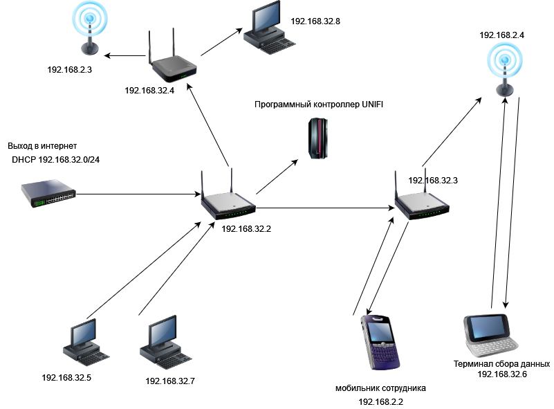

Добрый день. Стал счастливым обладателем двух UniFi AP AC LR . Установил контроллер программный на компьютер - и все нормально заработало и завелось.
Поигравшись день - всё очень четко и хорошо. Действительно нормально рабочая штука из "коробки".
Так как точки доступа планировалось прикрутить на складе,у меня возникает вопрос. Может кто сталкивался -посоветуйте.
На данном этапе на складе развернута локальная сеть - как проводная так и безпроводная - на микротиках. Сети (провод и воздух) - переплетены и интегрированы друг в друга жестко. Микротики в ней применяются и как полноценные точки доступа для тсд (MikroTik cAP lite) так и для подключение рабочих станций (Mikrotik RB951G-2HnD ). Топология сети применена как шина,так и звезда.
Имеется CAP сервер на микротике - который раздает по всем точкам две сети (TSD и SOTRUDNIK). Причем Sotrudnik - для подключение мобильных телефонов сотрудников и имеет свой пул адресов,что бы не отбирать ip у рабочих станций и ТСД (реализовано на Mikrotik RB951G-2HnD на нем крутится свой DHCP он то и раздает ip).
Теперь переходим к главному вопросу. Так как прокладывать новые лан-дело накладное и муторное. VLAN я тоже не осилю по многим причинам .
ВОПРОС можно ли как то реализовать прикрепленную схему.Повторюсь без дополнительных проводов. Что бы в сети гуляли по одним и тем же проводам 192.168.32.0/24 и 192.168.2.0/24 Одинарными стрелками указаны проводные соединения.

Вообще то в последних версиях точек, wireless uplink реализован. Неизвестно смогут ли они таким образом работать с микротиком. И в Вашем случае скорее контроллер не нужен, а точки настраивать как standalone.
По поводу контролера . Я его рассматриваю только сточки зрения -бесшовного WIFI. Из за этого режима и меняем всю пургу.
6.907
Настоящий бесшовный wifi будет, если клиенты поддерживают 802.11 r/k.
