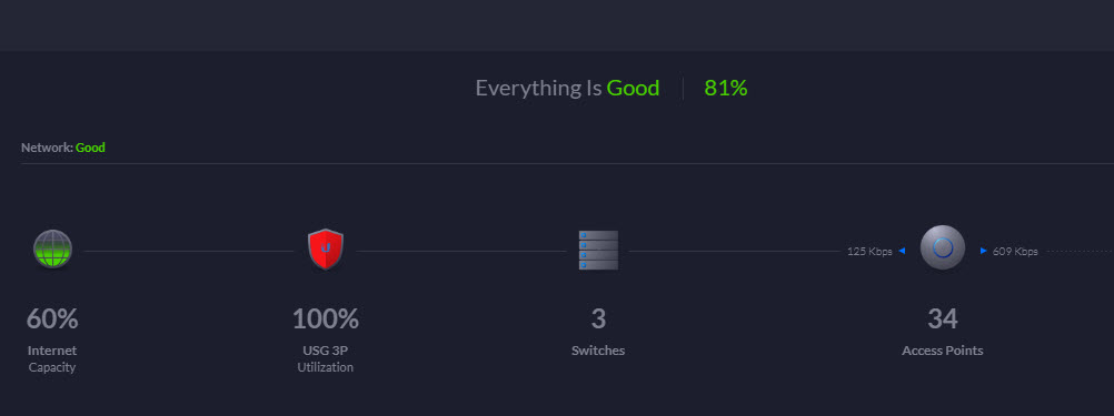

Здравствуйте. Подскажите, а можно поставить лимит скорости на загрузку p2p?
USG + Key (прошивки последние).
Проблема в следующим: загружаем сеть на 100% и через минут 10 происходит полный отвал USG. Нагружаем торрентом (в данном случае по VPN)

Спасибо. Хороший совет. Но пока не пробовали. Поставили ограничение скорости -10% от максимальной и 3 дня проблем нет.
И не совсем по теме. До этого стоял USG pro-4, работал почти год нормально, но дней 10 назад появились проблемы. Сеть подвисала и приходилось перезагружать, каждые 30-60 мин. Затем, обновили до новой прошивки и перезагружать оборудование уже надо было раз в 12-24 часа.
Меняли медиаконвертеры, провайдер утверждает, что у них все норм и все пакеты проходят. В итоге, заменили pro-4 на обычный USG (ибо был в наличии). Перенесли настройки и вот уже 3 день работает нормально, за исключением этой вот проблемой с загрузкой, но в любом случае нагрузить так Pro-4 не смогли, так что загрузка тут не причем.
Интересно, это гарантийный случей и на сколько реально поменять оборудование с такой плавающей проблемой?
PRO-4 был подключен через рековый APC-шник, на шкаф выведен отдельный контур заземления.
До этого пробовали отключать и Fast Roaming и Add 802.11d, полностью отключали файрволы, DPI, 802.11 RATE AND BEACON CONTROLS по дефолту. Но все это никак не помогало и даже не улучшало ситуацию. Из чего и был сделан вывод, что проблема в PRO-4.
