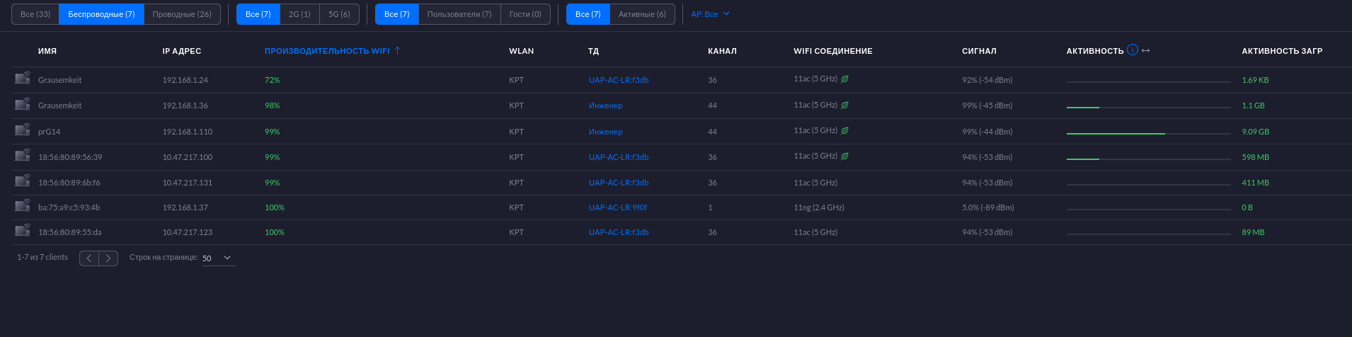

Столкнулся с такой проблемой: после отключения от wifi некоторые клиенты для unifi остаются "подключенными".
Проблема только с wifi.
На скриншоте есть 2 устройства с адресами 192.168.1.24 и 192.168.1.36 - одно и тоже мобильное устройство, которое не подключено в данный момент. При том, устройство с 24 адресом в интернет не может выйти (нет в черном списке, проблемы с DNS, судя по ошибкам), а с 36 работает. Интересно то, что оба устройства стуки как не подключены к сети.
Сталкивался кто с такой проблемой?

Три свича: US-48-G1, US-16-150W, US-24-250W, контроллер unifi controller G1.
Есть главный мироктик, от него приходит линк в US-24-250w, дальше по все остальным свичам.
Есть 10 тарелок UAP-AC-LR, одна wi-fi сеть. Был USG-Pro-4, его из всей схемы исключили, выключили DHCP, т.к, главным стал микротик. Версии ПО на оборудовании последнее доступное, кроме unifi controller G1, который отказывается обновляться с 6 на 7 версию. Проблем с интернетом нет (кроме как у части устройств), с ЕСПД (10 сеть) тоже нет проблем. Я так понимаю, что в микротике надо время аренды ip-адреса менять?

Добрый день! Пока проблемы с доступом к мироктику, решил проделать такое упражнение:
  • К одному из свитчей unifi подключен ЕСПД,
  • Подключаю клиента с каким-то статическим ip из 10ой сети, по проводу. Отключаю клиента, проходит 2 часа, а клиент, судя по информации unifi контроллера и ныне подключен к сети, активен и рад, хотя лежит выключенный на столе.
Доступа к оборудованию ЕСПД мне не дадут, само собой. Однако, не понятно такое поведение unifi. Думаю, тут мироктик со своим dhcp уже не причем.
Впечатление, будто есть какой-то дикий лаг между обновлениями внутри самого unifi.
