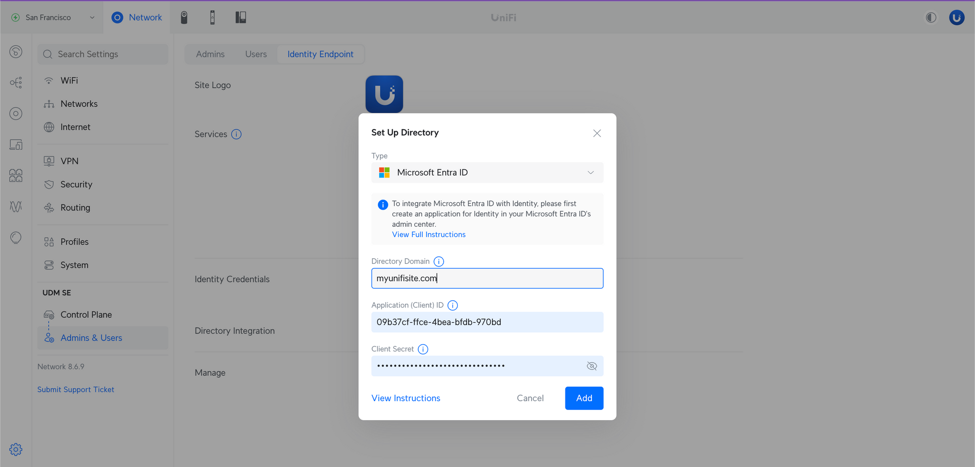

UniFi OS - Dream Machines 4.1.9
Важно:
  • Эта версия в момента выхода являлась Release Candidate.
  • UniFi OS 4.1.9 добавляет поддержку интеграции каталогов, пользовательских сертификатов, BGP, NetFlow и захват пакетов.
Directory Integration
  • Позволяет синхронизировать пользователей удостоверений из сторонних каталогов, таких как Microsoft Entra и LDAP:
    • Интеграция с Microsoft Entra, Active Directory, Google Secure LDAP, LDAP или JumpCloud LDAP.
    • См. статью центра справки по интеграции для получения дополнительной информации.

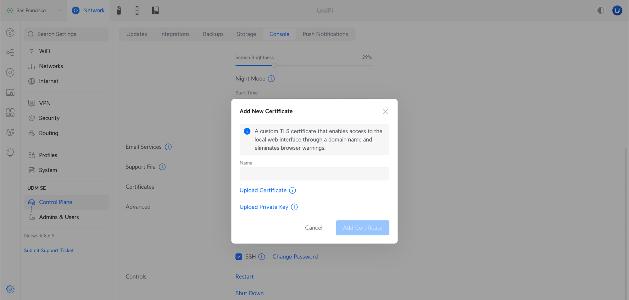

Custom Certificates
  • Загрузка и использование пользовательского сертификата TLS для доступа к веб-управлению UniFi OS.
Поддержка пользовательских сертификатов для портала Hotspot запланирована на будущий выпуск.
