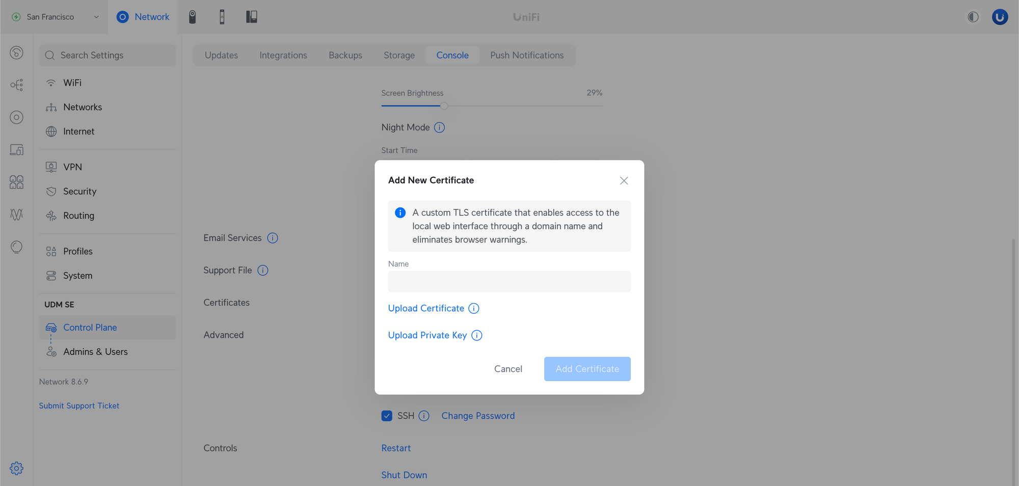

11266
Custom Certificates
  • Загрузка и использование пользовательского сертификата TLS для доступа к веб-управлению UniFi OS.
Поддержка пользовательских сертификатов для портала Hotspot запланирована на будущий выпуск.
