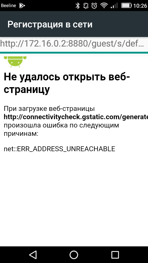

при поднятии контроллера опрометчиво сделал это в влан управления. куда юзерам и гостям доступа нет.
Однако теперь потребовалось организовать доступ по ваучерам и соответственно нужен гостевой портал. Однако он открывается по манедж-IP сервера. Вопрос как научить эту штуку использовать другой IP для гостевого портала?
Я активировал редирект, словил такую весчь:
    53,1 KB · Просмотры: 983

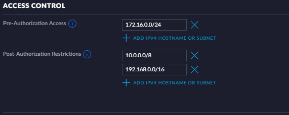

Внимательно прочтите официальные инструкции:
https://help.ubnt.com/hc/en-us/arti...Guest-Network-Guest-Portal-and-Hotspot-System
https://help.ubnt.com/hc/en-us/articles/360012848693-UniFi-Troubleshooting-Guest-Portal-Redirection
И уделите особое внимание пункту ACCESS CONTROL.
