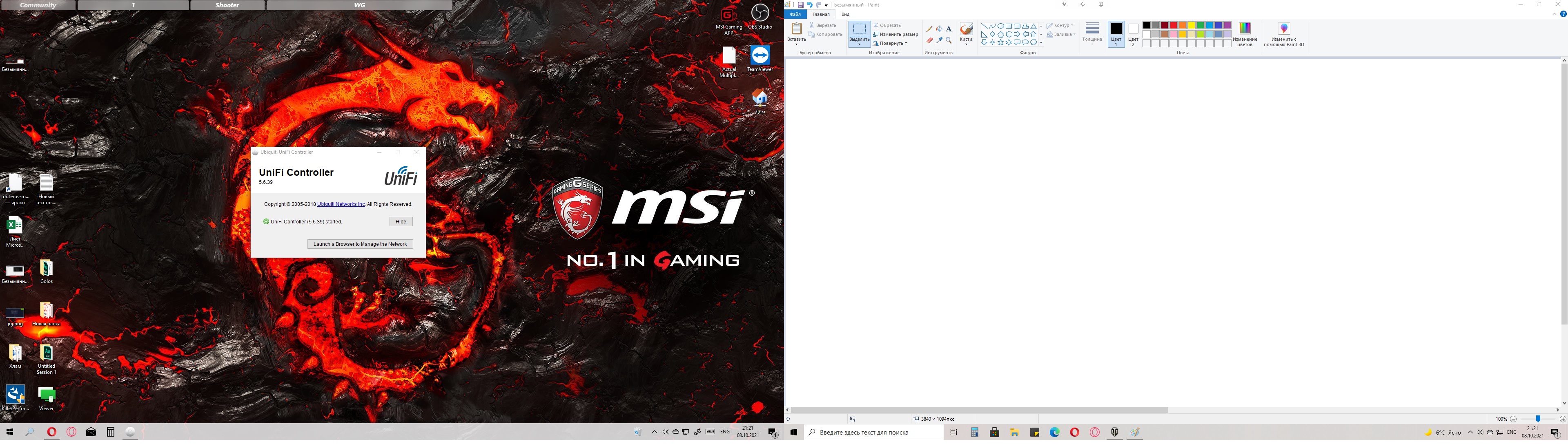

схема такая: оптоволокно заходит в роутер провайдера ZTE из него выходит в мой роутер Zyxel kinetic giga 2 (гигабитный)-потом в свитч unifi 16-150w и один порт на компьютер в сетевую плату (1гбит/с)
Вы знаете как мне помочь?
    1,1 MB · Просмотры: 464

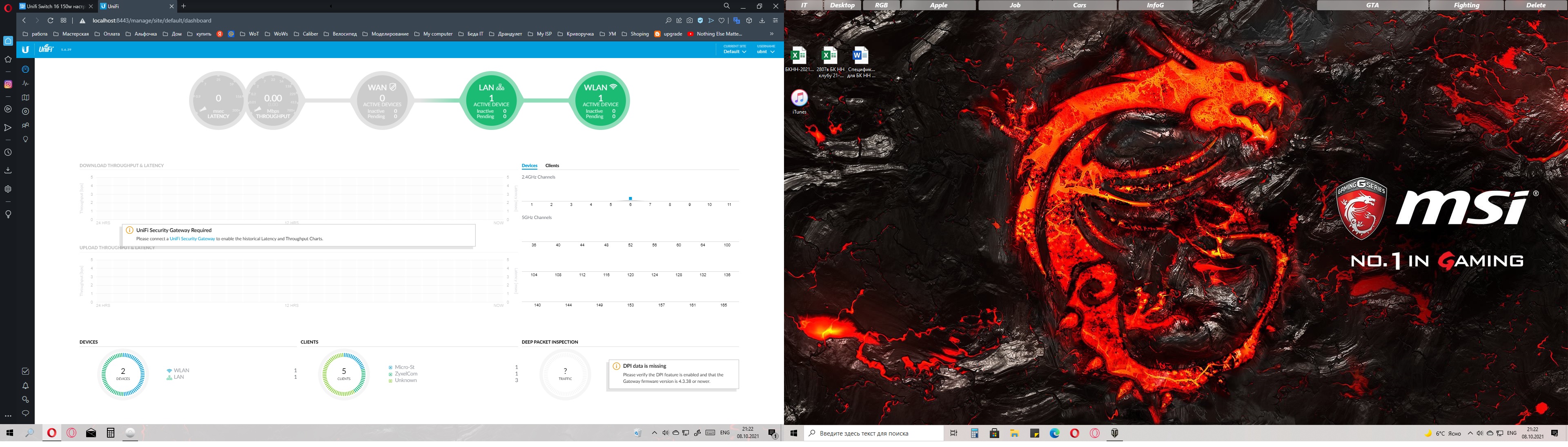

Да у меня установлен. Как дальше его настраивать то? чтобы скорость не в 100мбит/с а в 1000мб/с. помогите плиз
    846,1 KB · Просмотры: 453
