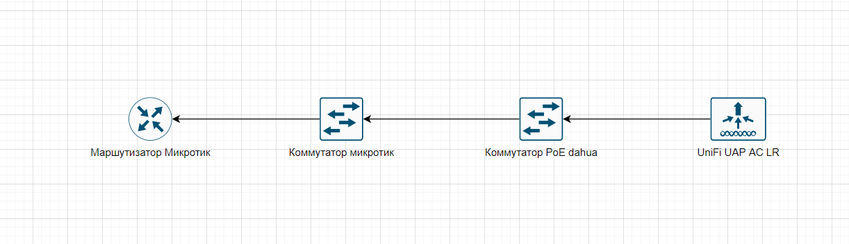

Доброго времени суток!
Может кто-то сталкивался с такой проблемкой.
Схема сети примерно такая Маршутизатор микротик к нему подключенк коммутатор микротик к которому подключен пое коммутатор dahua и к нему уже подключена точка доступа
9324
После установки обновления точка доступа отображается с статусом дисконект, сброс ничего не решает, добавляется только если подключить на прямую в маршутизатор микротик после установки на свое родное место опять пропадает.

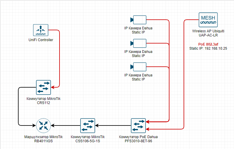

Я там немного неправильно выразился, подключал точку возле маршутизатора через коммутатор PoE микротик CRS112.
И влогах вот такое
9326
6.916
Попробуйте еще раз откатить точки с версией 5.43. Выше 4.0.80 лучше не обновлять, да и контроллер не особо хорошая версия. Возможно проблема в PoE-инжекторе не месте размещения точки. Пинг на точку проходит из сегмента сети с контроллером? Скорее проблема не в точке и настройках unifi, а в кабеле или настройках промежуточных коммутаторов, воткните в другой порт в коммутаторе dahua. Отключите Settings > System Settings > Controller Configuration > Uplink Connectivity Monitor.
