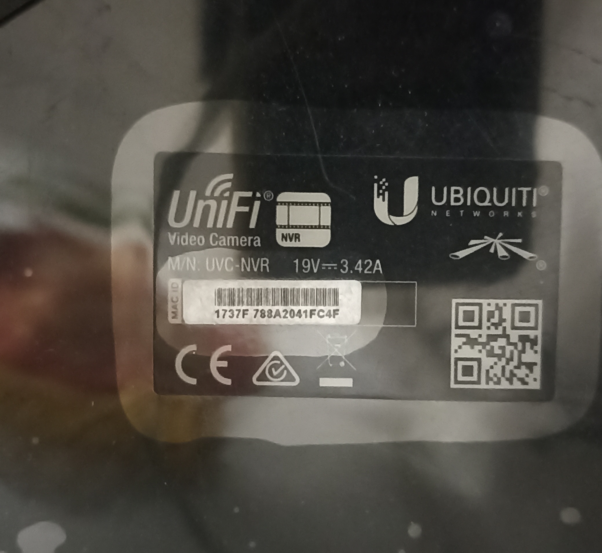

У меня вот такая вот модель:
500 Гб диск
Я уже запутался, как я понимаю мою железку теоретически можно прошить вплоть до UniFi OS так выходит? Поскольку промежуточный получается Protect, а он в свою очередь перетекает в UniFi OS?

По ссылке в чейнжлогах не нашли ничего о "переезде" на Unifi OS? Поищу, может где-то было.
Protect стал приложением, а Unifi OS, именно ОС которая обслуживает железо и сделана на базе debian. У них всё сделано на базе debian, а иногда (точки доступа ) на базе OpenWRT.
P.S. И в чейнжлогах написано, что debian 7 обновляется до 8ой версии и у Вас скорее, как минимум 8ая.
