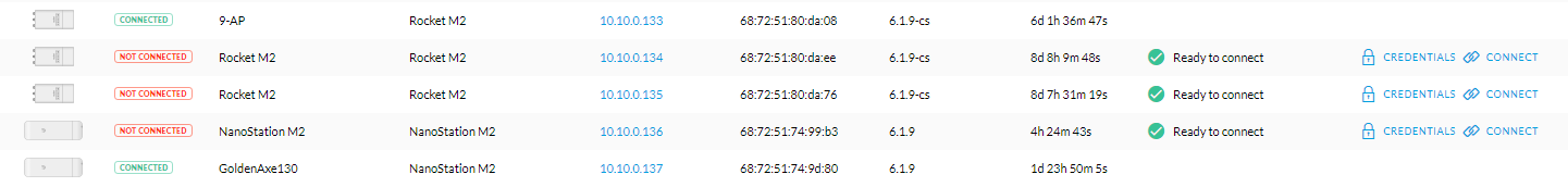

Имеется около 50 устройств ubiquiti разного типа, Большинство успешно подключены к UNMS, кроме 5 устройств (NSM2, RM2, PBM2). Авторизация проходит успешно, при попытке присоединения к UNMS получаю сообщение:
Connection attempt has failed

С сервера UNMS пинг на не подключаемые устройства проходит?
gazer
gazer
7 Фев 2019
Да, проходит. Кроме того, устройства пишут, что готовы к подключению
затем
в итоге

gazer
gazer
7 Фев 2019
Я тоже на это грешил. Но после отключения UNMS в настройках устройствах, обнаружении в UNMS на сервере, на устройстве автоматом прописывается корректный урл и включается чекбокс UNMS.
Во вкладке MAIN устройства отображается: UNMS: [?]Enabled but unreachable
Ручное добавление ключа на устройство результата не дает
