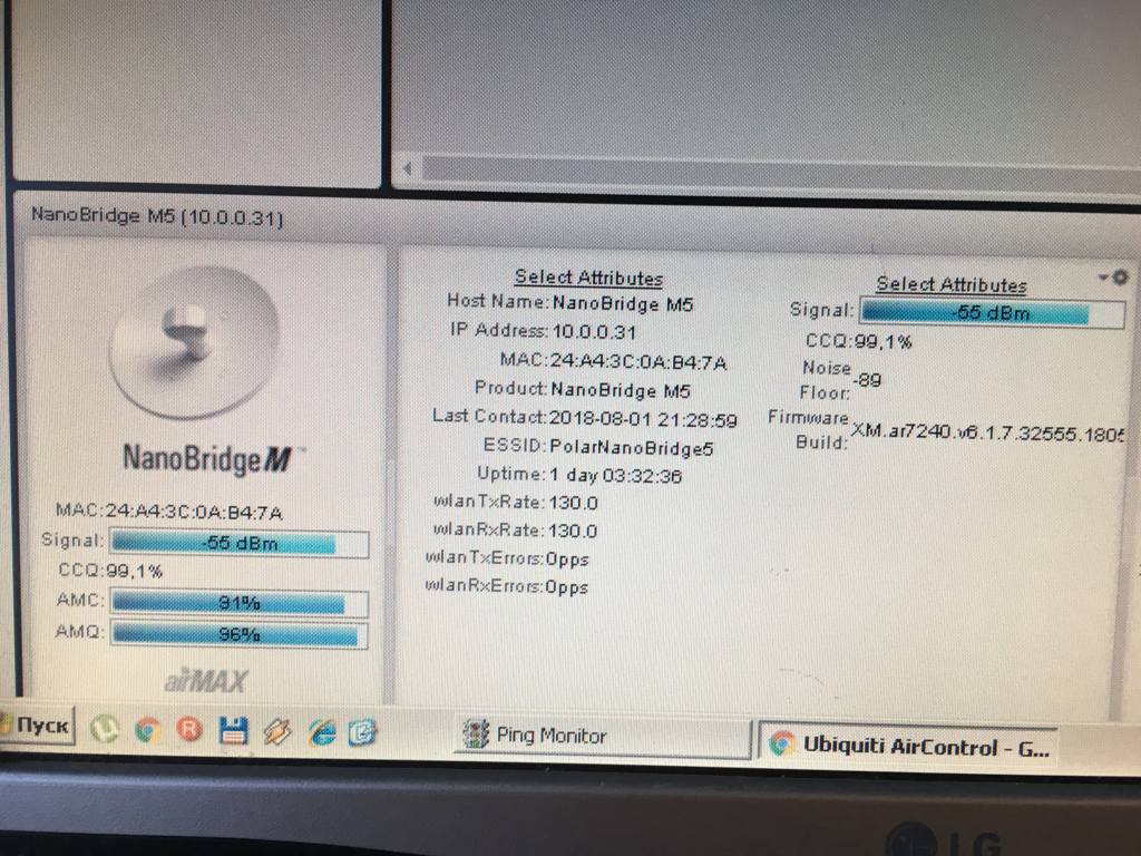

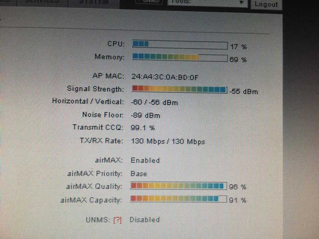

Скорость между тарелками 130 (вижу в AirControl wlanTxRate\RxRate=130\130).
Signal -55 dBm H\V=-60\-56 dBm
CCQ 99.1%
AMC 91%
AMQ 96%

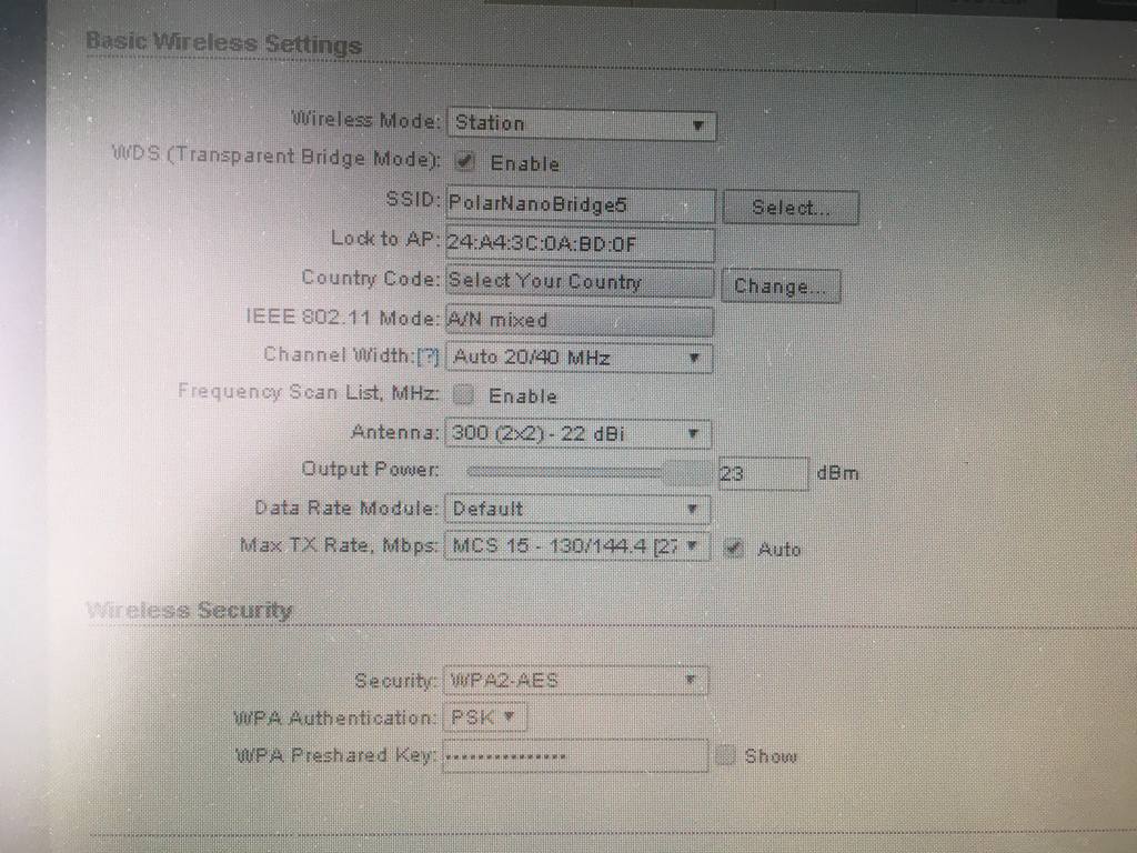

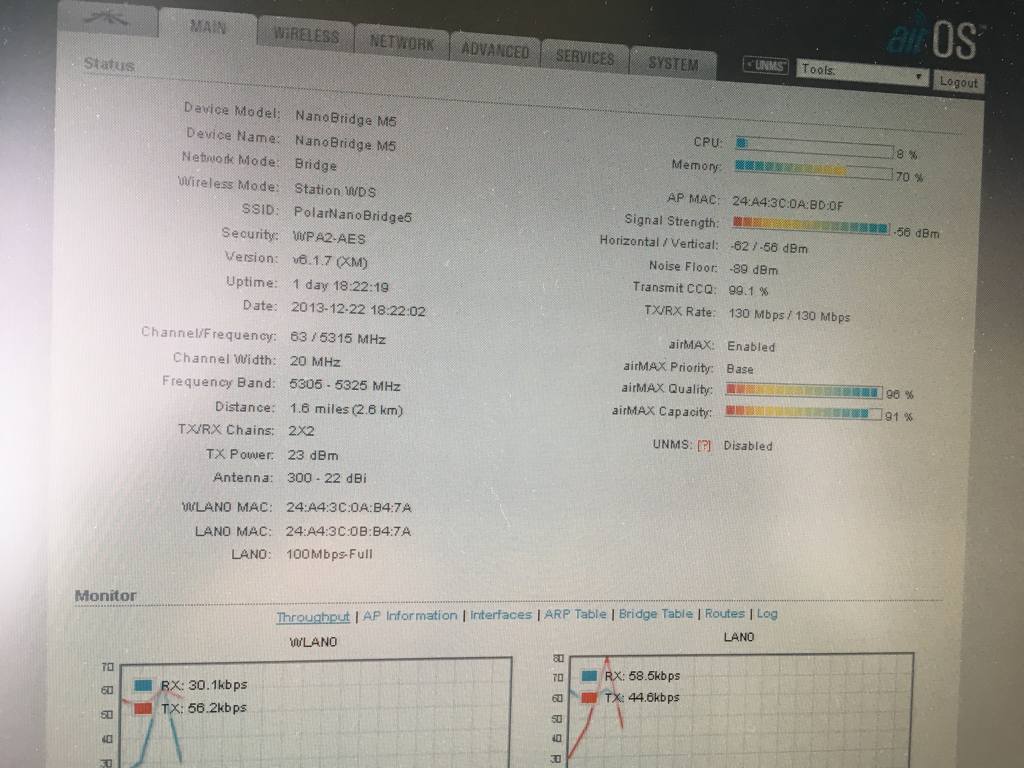

Скриншоты
    112,5 KB · Просмотры: 701
    140,7 KB · Просмотры: 687
    175,2 KB · Просмотры: 672

Я грешил тоже на кабель. Но если верить скриншотам, то соединение между ПК и точкой, а также точкой и коммутатором на другой стороне поднято на 100 Мбит фулл.

Еще скриншоты. После обновления прошивки не могу выбрать страну. Не сохраняет. Выбирал и США и Россию.
    84,5 KB · Просмотры: 700
    120,1 KB · Просмотры: 612
    176,9 KB · Просмотры: 625

Судя по скриншоту соединение LAN0 происходит на 100 Мбит (на удаленном конце также), также это я вижу на сетевой карте смотрящей в сторону тарелки (причем на обеих концах).
Это получается фэйковые данные.....))))
