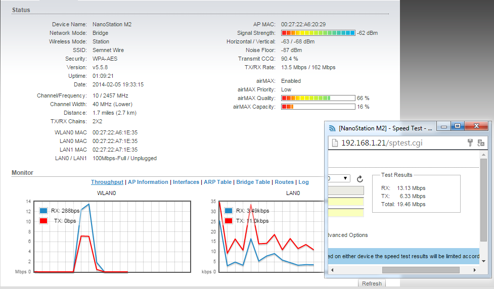

Доброго времени суток, за последний два года скорость канала упала с 70мбит/сек до 10. За это время число пользователей nanostation (судя по крышам домов) тоже выросло. Есть ли смысл ковыряться в настройках? (выбрал наименее загруженный канал) Мб есть решение 5ГГц, за разумные деньги, которое позволило бы получить 100мбит/сек скорости инета(не канала) на 3.2 км?

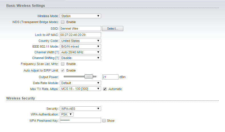

На таком расстоянии конечно на 2.4ггц конечно станция на приём кучу чего насобирает. Уровень сигнала в норме. Шумы конечно есть не не критичны. CCQ терпимо. Почему такое падение, трудно сказать. Попробуйте сбросить точки. Прошить последней прошивкой. Заново настроить. Аирмакс отключите. на принимающей точке убавьте мощность до 18, может шумов меньше схватит. Сигнал просто не опускайте меньше 70-75. На первой точке принудительно поставьте tx rate 15-300. И поставьте смещение частоты канала. Посмотрите что будет. Если не поможет, попробуйте поставить ширину канала 20. Можно даже при этом убавить мощность слегка. Ну а если уж не поможет . Ну тогда уходите на 5 ггц. например на это оборудование Ubiquiti NanoBeam M5 19dBi.
