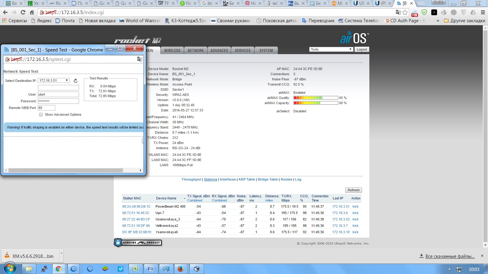

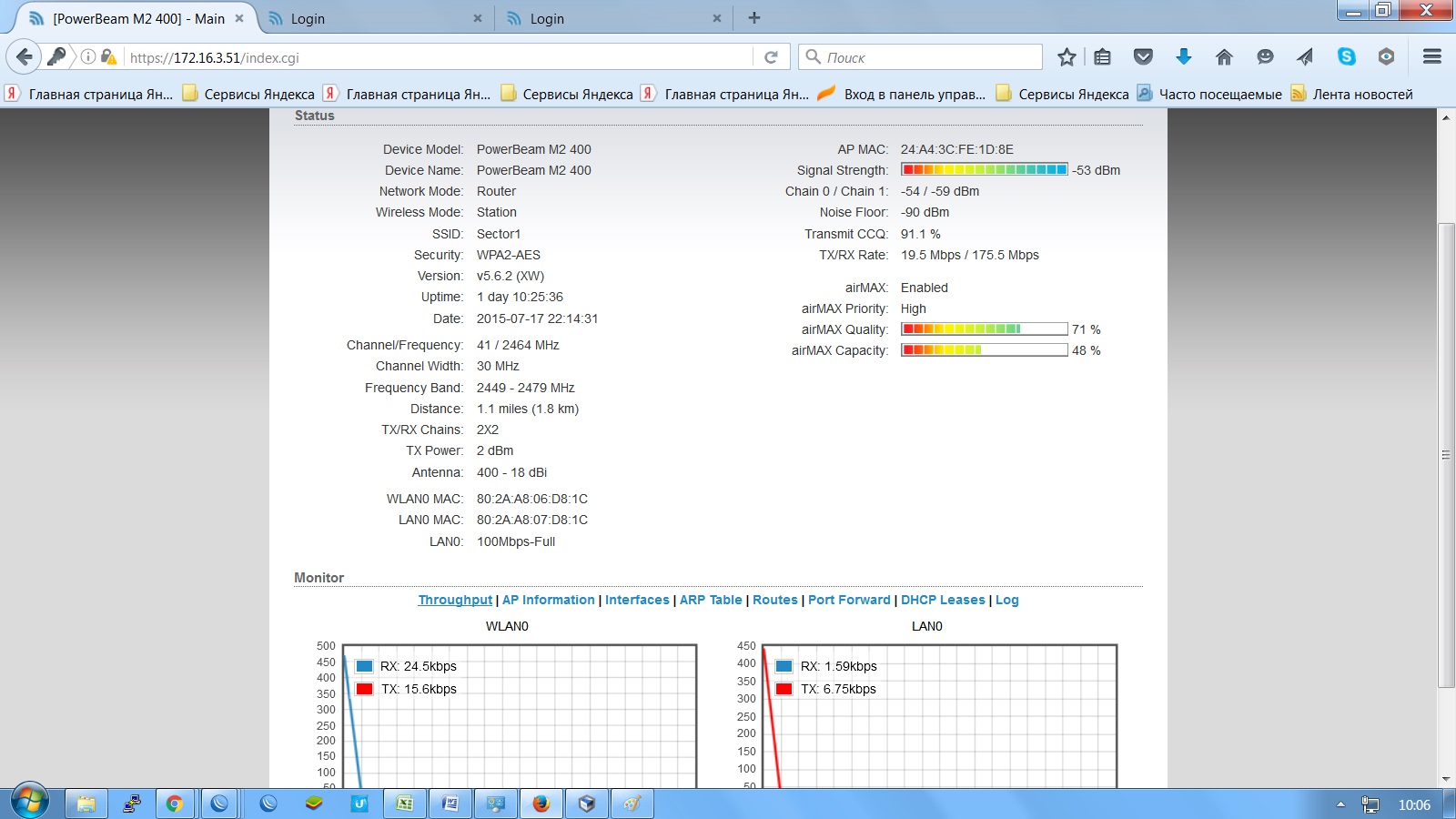

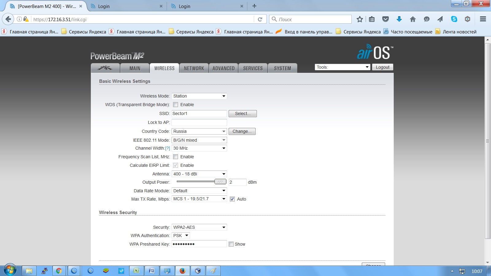

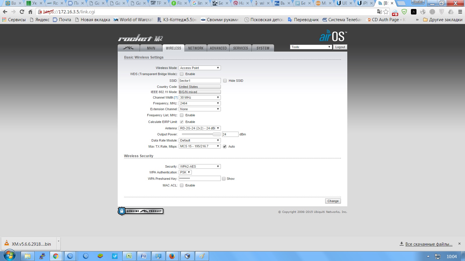

Все работало отлично год. И тут на 1 СТ-шке пропала скорость. изначально стаял NS M2, думали он глючит, поменяли на PowerBeam M2 400 ничего не изменилось. скрины настроек прикрепил. Уже голову сломал куда копать.
тест скорости на другие точки показывает 35/35

расстояние 1 км.
2 стоит , это там при выборе параметра Antena: feed onlu- 3dbi, можно поставить Output Power до 17 dbm
если поставить Antena: 400- 18dBi , то Output Power больше 2-х не ставится.
поставил на 17 всеравно
Test Results
RX: 0.14 Mbps
TX: 58.66 Mbps
Total: 58.80 Mbps

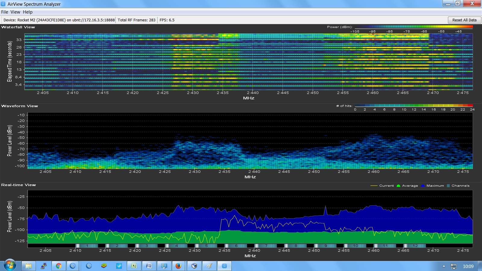

карте точки вот так стоят. там впринцыпе помехи нет никакой.
