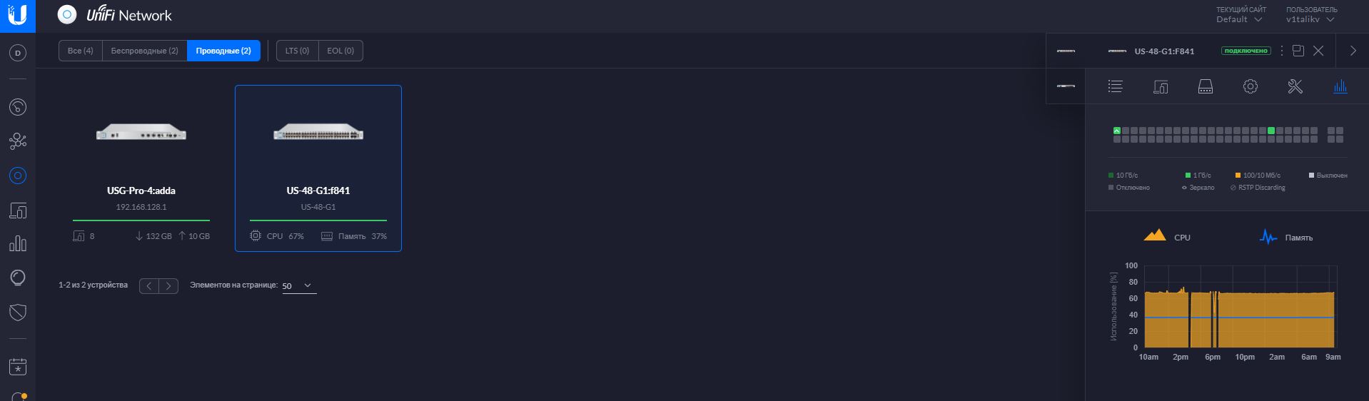

Добрый день
US-48-G1
Подключено 2 порта, сетевой активности нет, процессор устройства постоянно загружен на 66-68% и как следствие устройство сильно греется, при этом куллера не вращаются.
прошивка 5.64.8.13083
    64,9 KB · Просмотры: 390
Тут можно только посоветовать откатить прошивку на 4 версию, пока пятые не стоит использовать.

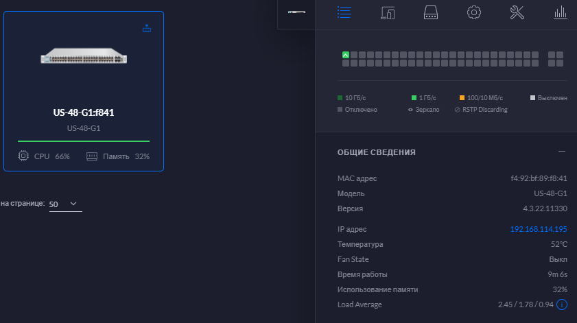

Откатился до 4.3.22.11330. Загрузка проца осталась.
Уважаемые форумчане, у кого есть US-24-48, гляньте может подобная загрузка для них просто нормальное явление?
