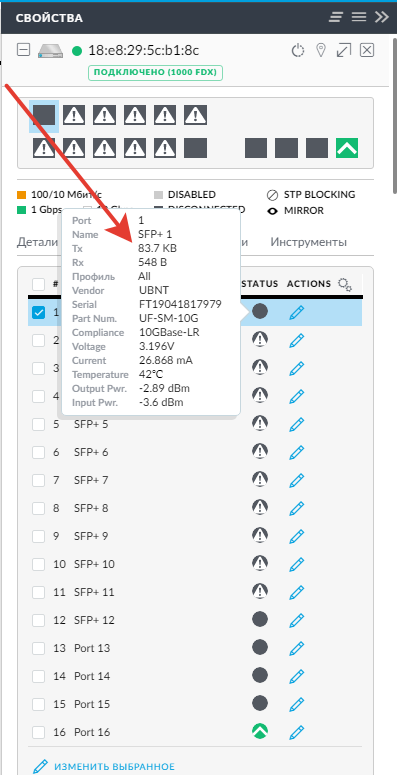

Доброго дня!
Имеется Unifi Switch 16XG и Unifi Switch 48, в каждом в SPF+ портах US-SM-1G-S и US-SM-10G. Забегая наперед я не олень и не пытаюсь соединить 10G и 1G.
Подключаю патчкорды к 10G - реакции 0, ну думаю не попал и меняю на одном из модулей rx и tx местами - реакции попрежнему 0. Беру пачткорды линии А и втыкаю их соответственно в 1G модули - линк есть, меняю на линк B - тоже линк есть. Т.е. с несущей как я понимаю проблем нет. Расстояние линка метров 200.
Вопрос: почему не работает 10G?
Забыл отметить. Если смотреть свойства порта (во вложении) то видно что какой-то траффик все же проходит.
    46,8 KB · Просмотры: 607
kapa6ac
kapa6ac
26 Окт 2019
Сам спросил - сам отвечу.
На коммутаторе Unifi Switch 48 модуль 1G не может быть установлен в SPF+(2) при установленном в SPF+(1) модуле 10G. 1G нужно подключить к SPF.
