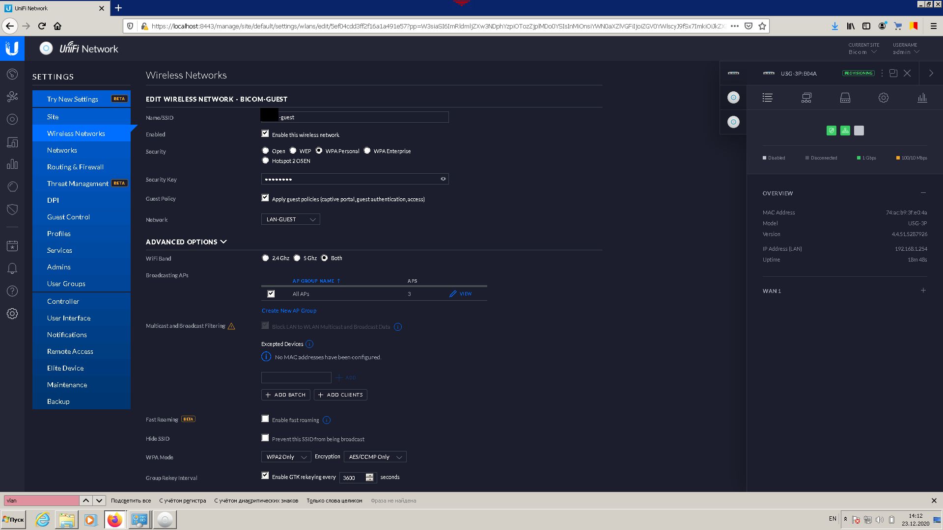

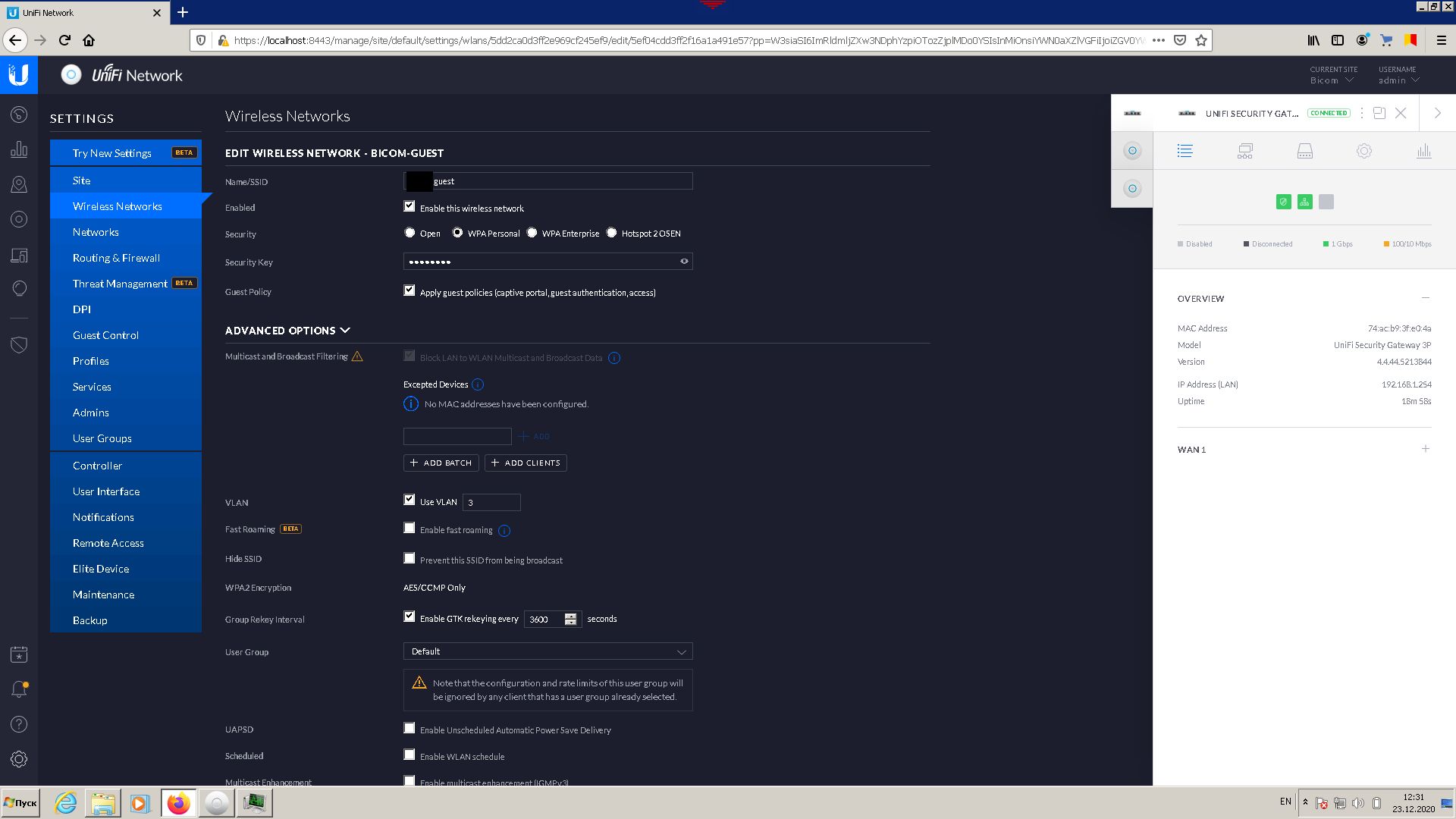

Добрый день.
Есть USG + пару тарелок. Свитч обычный, не фирменный.
Создана гостевая сеть lan-guest, VLAN 3 и в ней настроена раздача IP по DHCP.
Создана wi-fi сеть, которая базируется на VLAN 3.
Скриншоты прилагаю.
В сети еще есть обычная, не гостевая сеть. Без проставнвки VLAN в настройках сети и wi-fi.
Адреса там выдаются через dhcpd на компе. С нею все ок.
Проблема: гостевые клиенты не получают IP.
В логах контроллера ошибка:
AP-AC-PRO event: {"event_string":"EVT_AP_Notification","payload":"UAP 0.0.0.0 is unable to reach the DHCP server for VLAN 3"}
Вы не могли бы помочь исправить эту проблему ?

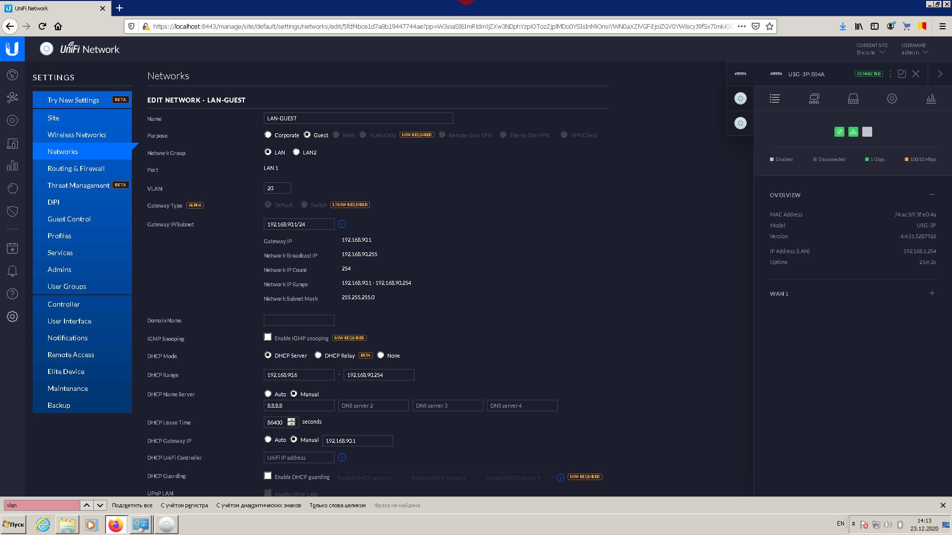

Обновил Контроллер до последней версии.
Картинки немного поменялись, но суть та же.

Да ДНС то тут увы вовсе не причем :(
Сам IP не выдается.
USG шлюз ведь умеет сам ip адреса выдаваться ???? Или обязательно наличие UniFi свича для работы всего этого безобразия ?
Все дело во VLAN ?
Да, USG умеет выдавать DHCP, а вот контроллер не умеет, поэтому должны работать в связке. Все-таки попробуйте Авто, в том месте где я указал (там все-таки неверное значение). И еще посмотрите в настройках (свойствах), хоть одной точки, там может быть запрет на VLAN.
