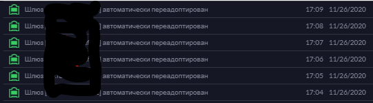

Доброго всем.
имеется USG-Pro-4, куплен давновато, но не было нужды плотно использовать. Косяк был всегда.
Прошивка 4.4.51.5287926, контроллер Кей 2 плюс (но и на просто Кей 2 и Кей разницы не было).
Проблема в следующем, адаптируется контроллер с косяками... Ну да ладно, через SSH set-inform и привязывается, но подключается и может нормально висеть день-неделю, все ок, но потом через некоторое время начинается постоянная переадаптация.
Сброс делал как через SSH, так и кнопками и т.п. Когда начинается отвал от инфраструктуры то нормальная работа возобновляется только после полного сброса. Такая ерунда была и на предыдущих прошивках.
При этом он продолжает работать автономно нормально, с теми настройками какие задал.
Куда копать? :( Спасибо.
    21,3 KB · Просмотры: 483

На качество кабеля и обжима, возможно и проблемы с питанием, а также просто дефектный вариант устройства.
А версия контроллера на cloud key какая и какого типа устройства из unifi используются?

Скорее проблема в совместимости ПО и железа. Попробуйте откатиться на предыдущую версию прошивки, а также провести диагностику устройства. Должно помочь.
