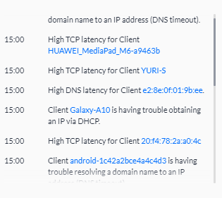

2.В алертах сыпятся жалобы на вражеские точки "rouge Access Point" при этом это маки соседних точек. Подозреваю, что производительности сети
это не прибавляет. Что с этим делать?

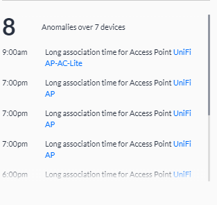

5. Сейчас контролер видит 8 анамалий точек доступа , Long association - я так понимаю это длительная ассоциация клиента с точкой доступа ? Но почему это происходит?

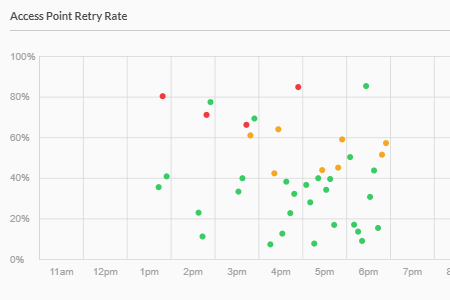

6. На графике Retry Rats есть бедные (poor) точки, в чем они бедные чего им не хватает? И как это исправить?
    76,2 KB · Просмотры: 512

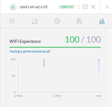

    12,8 KB · Просмотры: 509
    10,9 KB · Просмотры: 470

Это хорошо.

Большое количество аномалий
    12,8 KB · Просмотры: 468
Кстати, а что у Вас DHCP раздает?
Контроллер на чем работает?
Судя по последнему скриншоту у Вас где-то происходят большие задержки. Проверьте кабели и обжимы коннекторов, а также корректную работу свича.
