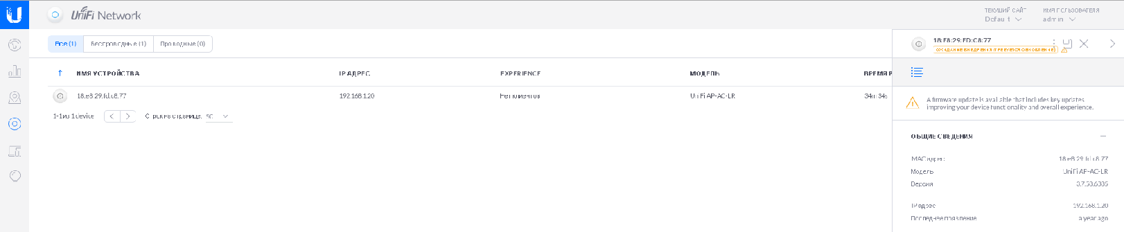

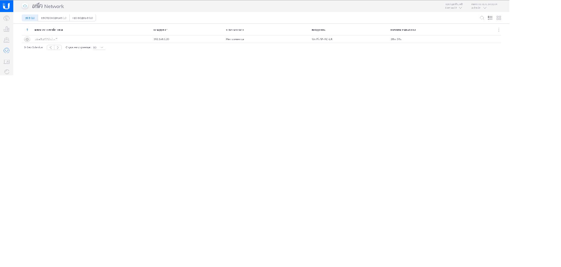

Доброго всем времени суток.
Обновился Cloud Key до 5.11.50, после этого не могу в нем добавить точки доступа , нет кнопки с действием ADOPT.
При этом АР AC LR видятся и требуют обновления прошивки и действий со стороны администратора.
Изменить настройки сети АР я не могу.
Как быть и как исправить сие?

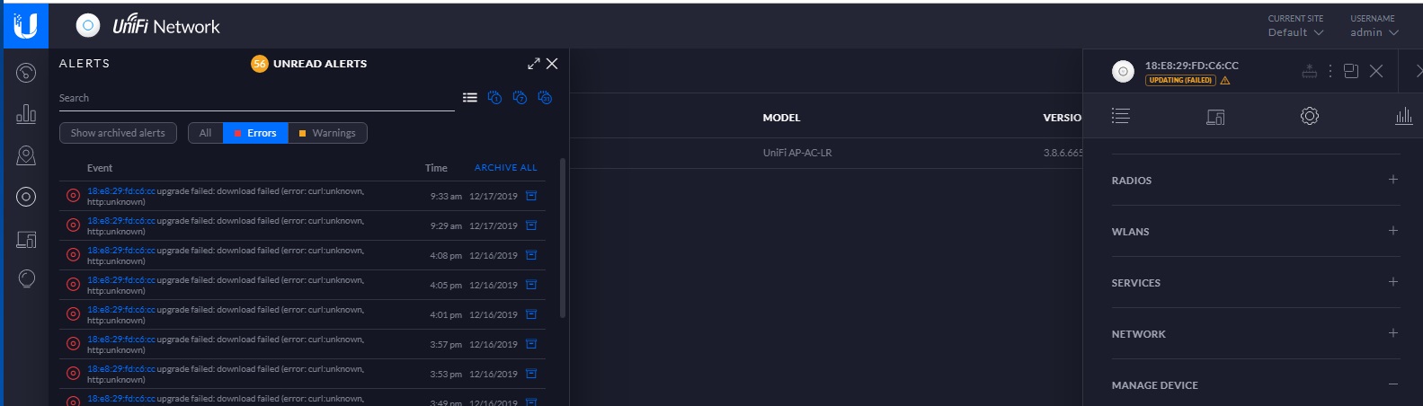

вот что пишет:
6850
кастомное обновление и просто обновление пишут одинаково в лог
