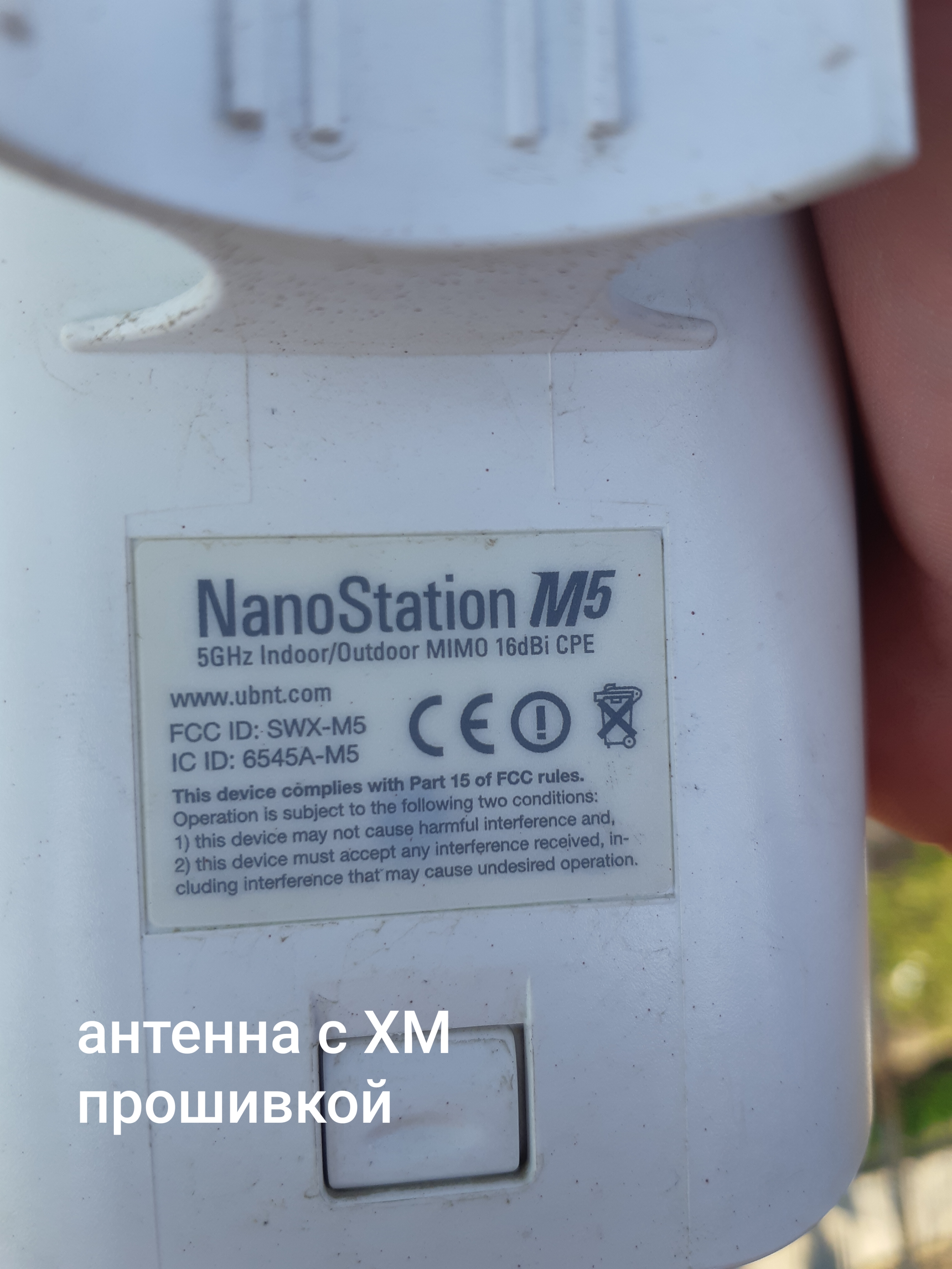

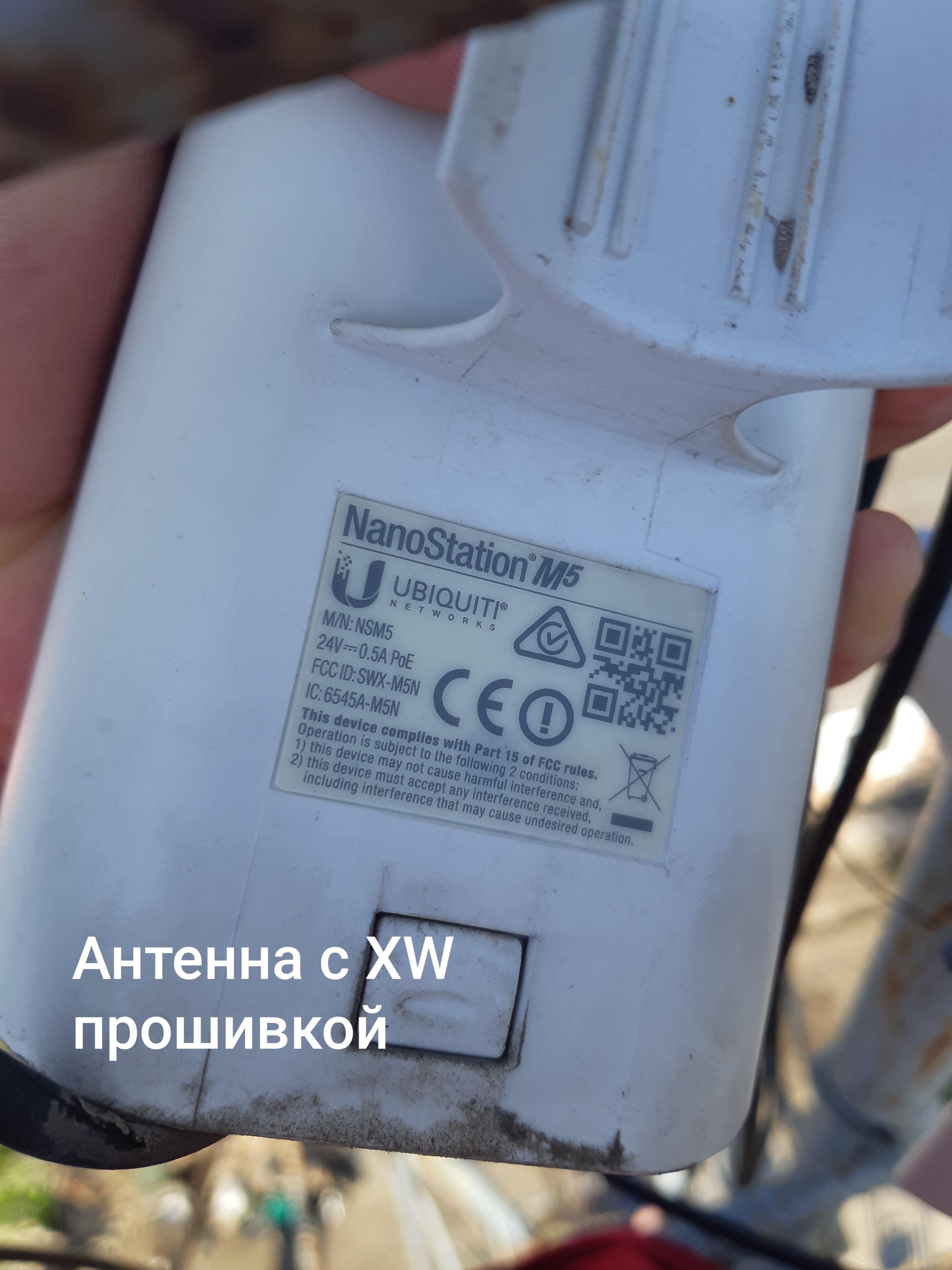

Выложил две фоты задней этикетки. Хотя на обеих написано XW, одна из них с XM, но на вторую антенну прошивка XW не подходит.
    4,7 MB · Просмотры: 659
    4,3 MB · Просмотры: 651
6.904
Боюсь, что отличать придется либо по этикетам, либо по году выпуска. Те, что после 2014 г. по идее должны идти с XW.
