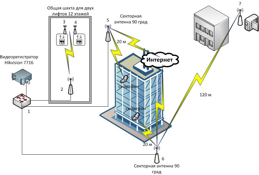

Прошу помочь в выборе модели оборудования обозначенное на прилагаемой картинке точками 1, 2, 3, 4, 5, 6, 7.
Система IP видеонаблюдения многоквартирного 12 этажного дома базе видеорегистратора Hikvision 7716.
IP видеокамеры на 4 Мп.
Точки WiFI доступа 5 и 6 с секторными антеннами на 90 град. по горизонтали устанавливаются с противоположных сторон дома башенного типа на расстоянии 20 м от дома на высоте 3 м от поверхности земли. Диаграмма направленности по вертикали должна быть примерно 120 град.
Точка WiFI доступа 2 устанавливается на дне лифтовой шахты являющейся общей для двух лифтовых кабин. Точки 3 и 4 устанавливаются на дне лифтовой кабины. Точка 7 c направленной антенной на дистанции 120 м.
Главное.
Жители дома около 50 чел. должны со своих смартфонов через WiFi точки доступа 5 и 6 работающие на частотах 2,4 и 5 связываться с видеорегистратором для просмотра видео. Для просмотра будут подходить к окну для обеспечения прямой видимости. Одновременный просмотр будет возможен не более чем на 5 устройствах.
Интерфейсы запланированы на 100 Мбит. Кабель категории 5е.
Очень желательно чтобы видеорегистратор мог через WiFi точки доступа 5 и 6 связываться с WiFi точками расположенными в квартирах жильцов для отправки видеопотока в "Интернет". Если будет балансировка трафика через точки 5 и 6 - то хорошо. Какое оборудование можно установить на точку 1 ?
Понимаю что название темы не совсем корректное.
Знающих, компетентных и специалистов прошу подсобить в подборе, чтобы ещё на этапе проектирования не наломать дров.

Похоже я что-то не то нарисовал, совсем всё плохо?
Схему переделать или оборудование поменять на другую фирму?
Попробую сформулировать свой запрос предельно кратко.
Прошу помочь в выборе двух точек доступа WiFi с диаграммой направленности примерно 90 град по горизонтали и 120 град по вертикали для наружной установки по разные стороны от жилого дома. Цель - связь с мобильных устройств жильцов этого дома с видеорегистратором. Частоты 2,4 и 5. Работа в двух режимах: точка доступа и мост.
Жилой дом подключен к интернету, поэтому эти же точки доступа должны работать в режиме моста для передачи видеопотока в интернет через WiFi интернет-центр в одной их квартир.
Прошу помочь в выборе WiFi моста для кабины лифта в которой установлена видеокамера. Высота 33 м. Режим работы - мост.
