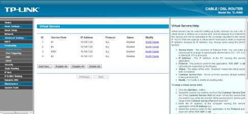

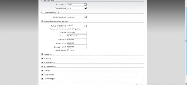

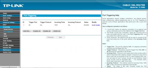

Вот скрины.
На первых двух роутер. На третьем NS AP WSD. На станции такие же настройки как и на точке, за исключением ip - 10.100.1.21 и порт 82.
Первый виртуал сервер идет на точку (81), работает, второй на 21ый ip 82 порт это станция (не работает), еще два на 22ой ip это видеонаблюдение - работает.

Решил проблему...
Проблема значилась в неправильном подборе портов, ранее не пробрасывал более одного.
Итог сменил для эксперимента все порта на 1024-1028 - все заработало. А вот 82ой порт, может просто используется или вообще не предназначен для таких действий.
