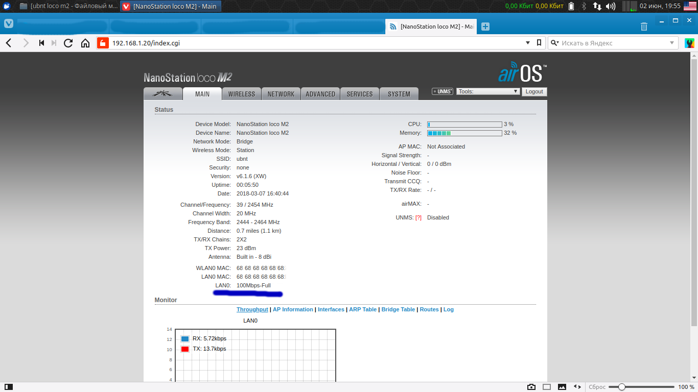

Добрый вечер. Добавлю информацию.
менял местами PoE инжекторы - ничего не изменилось. передающая - 100, принимающая - 10
кабеля перетянул и переобжал. на приемной еще раз перетянул.

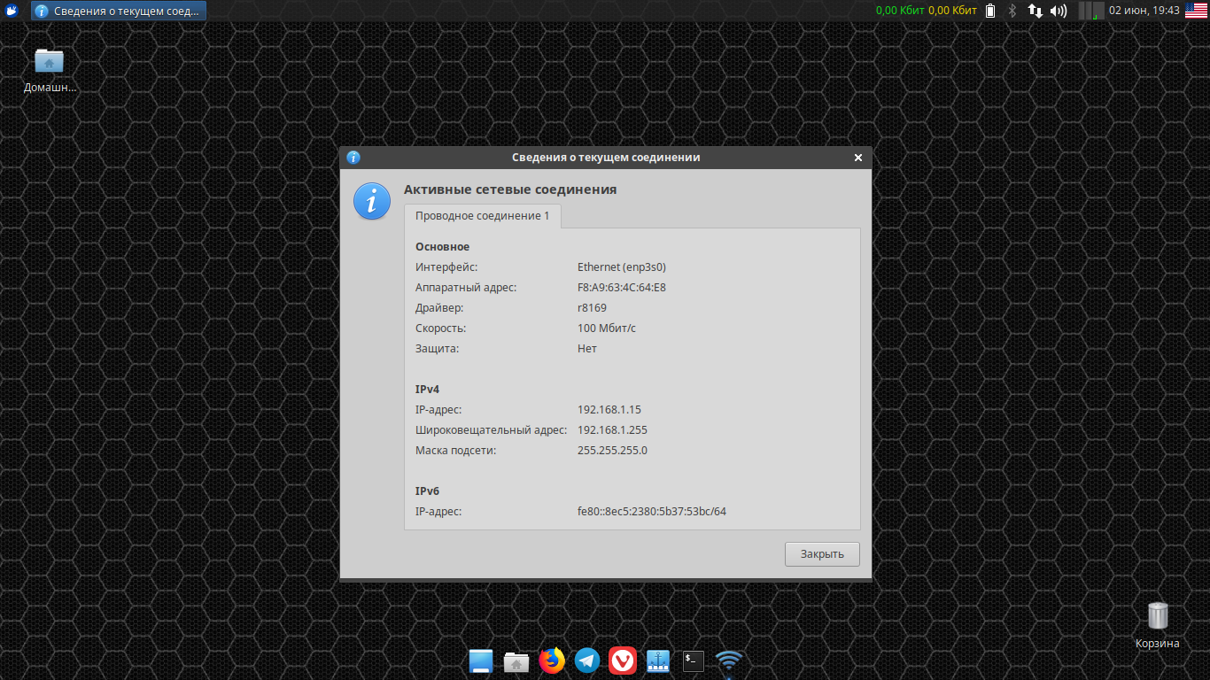

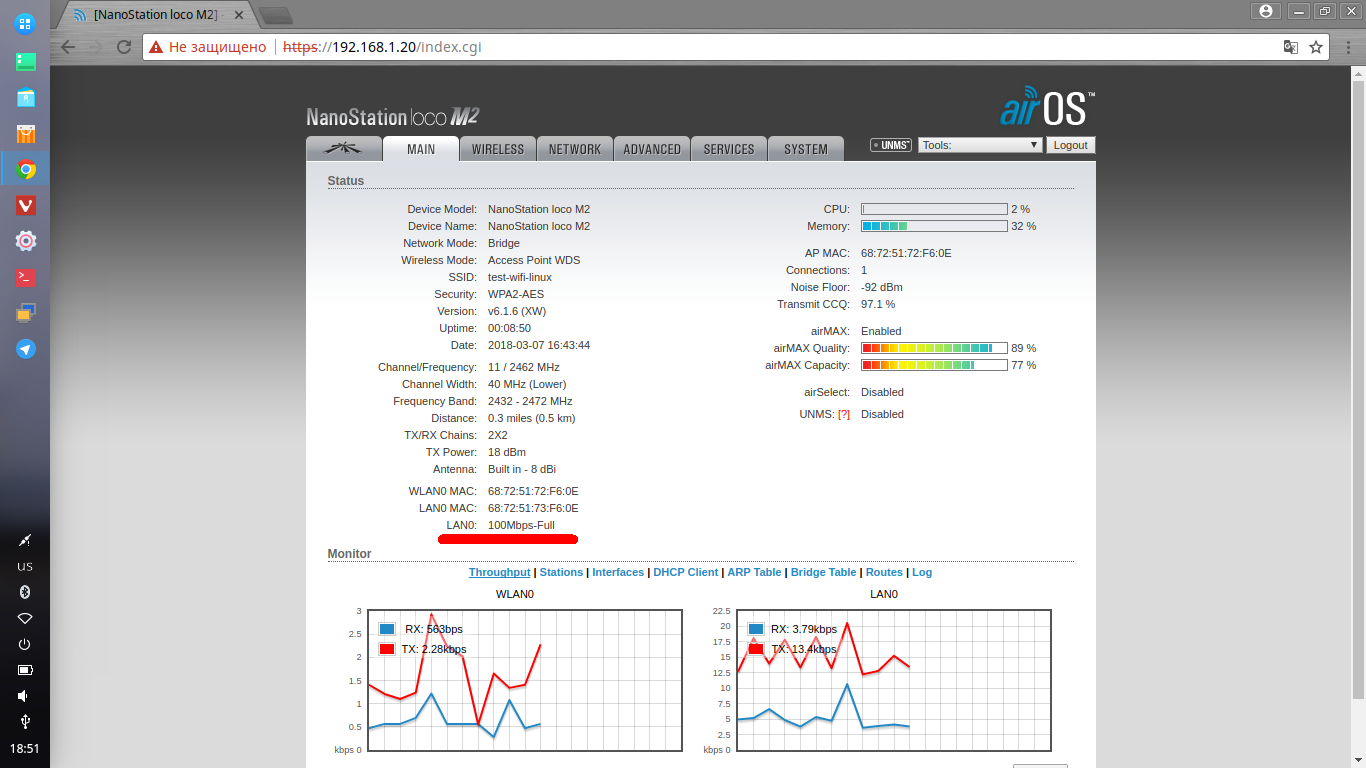

Долго не писал. "умерла" приемная антенна. по гарантии заменили. частично косяк был в ней
теперь при подключении новой антенны к компу или ноуту я вижу 100МБит

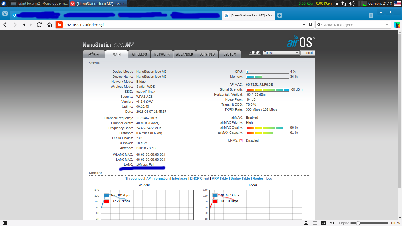

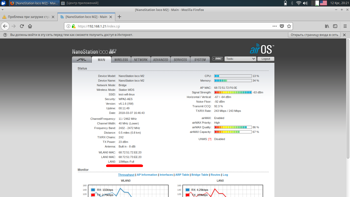

НО после настройки моста и коннекта между антенами - 10МБит
остается вариант с настройкой антенн.
еще раз оговорю, что у оператора привязка по маку - грешу на это.
подскажите что-нибудь еще

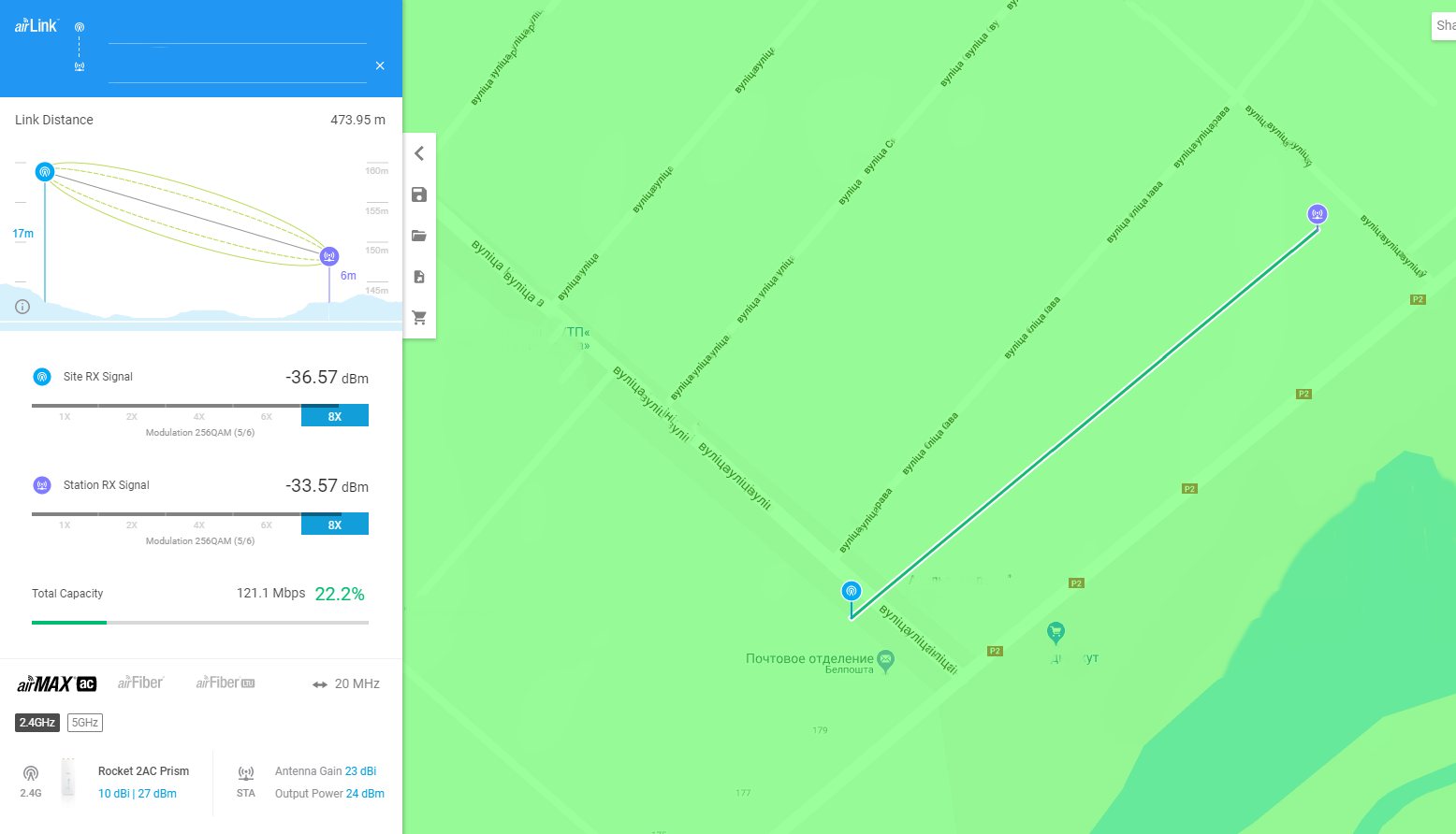

ознокомился с понятием "зона френеля". единственная помеха опора ЛЭП (эл.столб) в моем дворе с проводом из дома в гараж. высота 5м примерно. расстояние от приемной антены до этой опоры метров 8-10.
"Параметр CCQ низковат" - гугл вроде говорит: " не менее 60% от зоны Фремеля должно оставаться чистой от каких-либо припятствий". если правильно понимаю в моем случае это 78%.
вбил свои параметры на link.ubnt.com
в принципе поднять на 1-1,5 метра дело времени, но почему тогда скорость ограничивается на 10M Full а не 100M Half

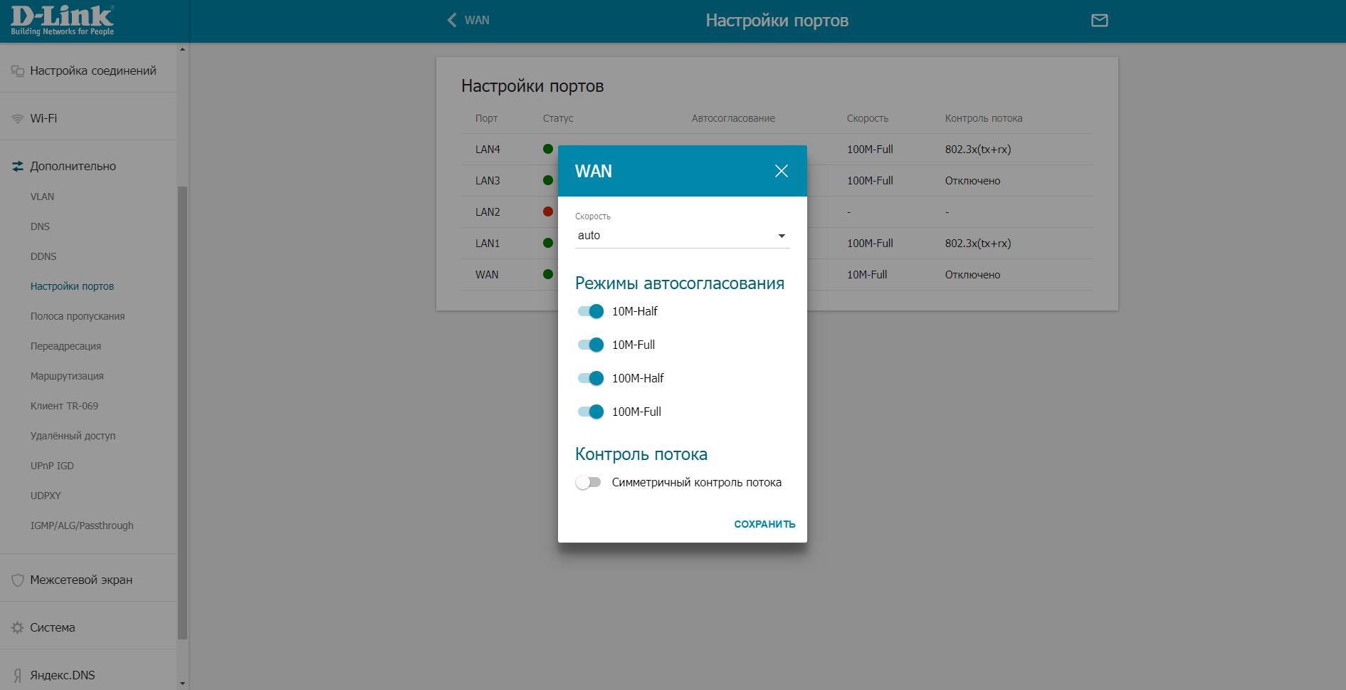

проблема в ограничении скорости с приемной антенны. с нее идет 10МБит. далее идет роутер (менял 3 шт. (TP-Link - 2шт., D-Link - сейчас установлен)). Получается, что на роутер уже приходит 10МБит.
Попробуйте сбросить и/или перепрошить устройство, которое с низкой скоростью. Поменять кабель. PoE-инжектор, как я понял, уже меняли? И попробуйте на D-Link убрать из автосогласования скорость 10 Мбит/с.
