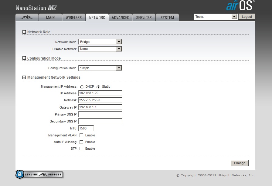

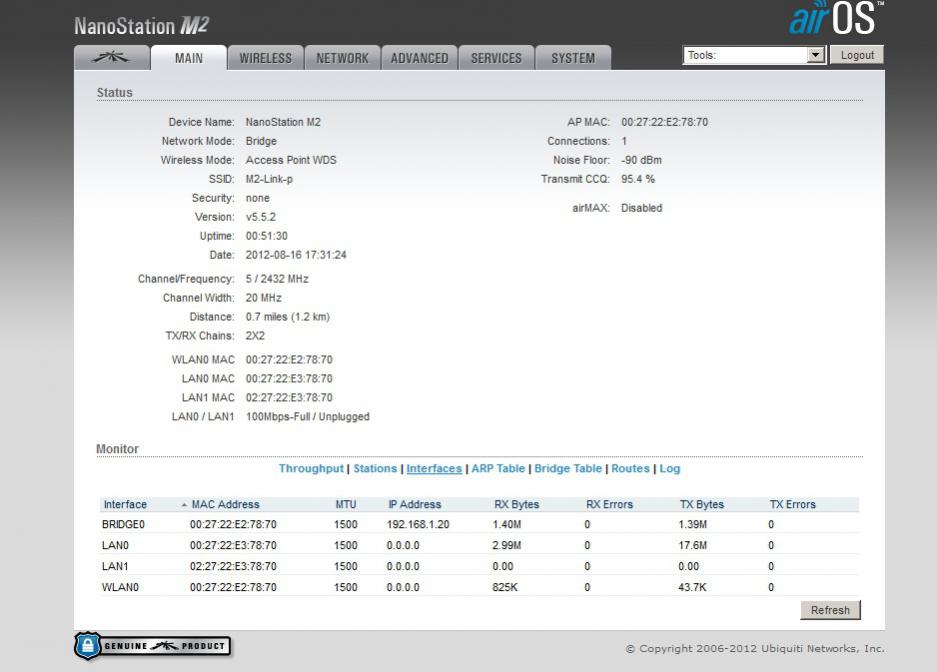

Здравствуйте. Использую в виде моста две NanoStation M2. 1,2км, немного деревьев по верхушкам. Установлены провайдером и как-то работают. Была скорость 3-5Мб/с. В сырую погоду снижалась менее1Мб.
Решил разобраться. С трудом "залез" в свою антенну, установил полосу 20МГц (было 40), увеличил мощность. Стало значительно лучше.
Вопросы: Наверное изменения коснулись только моей антенны?
В настройки второй можно зайти по радиоканалу?

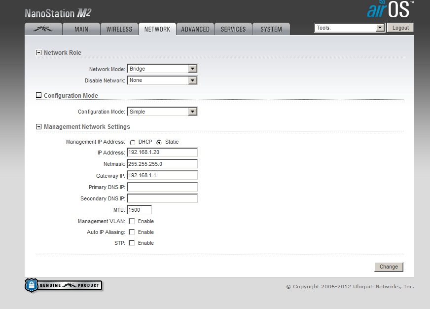

Какая-то чехарда с ip-адресами антенн.

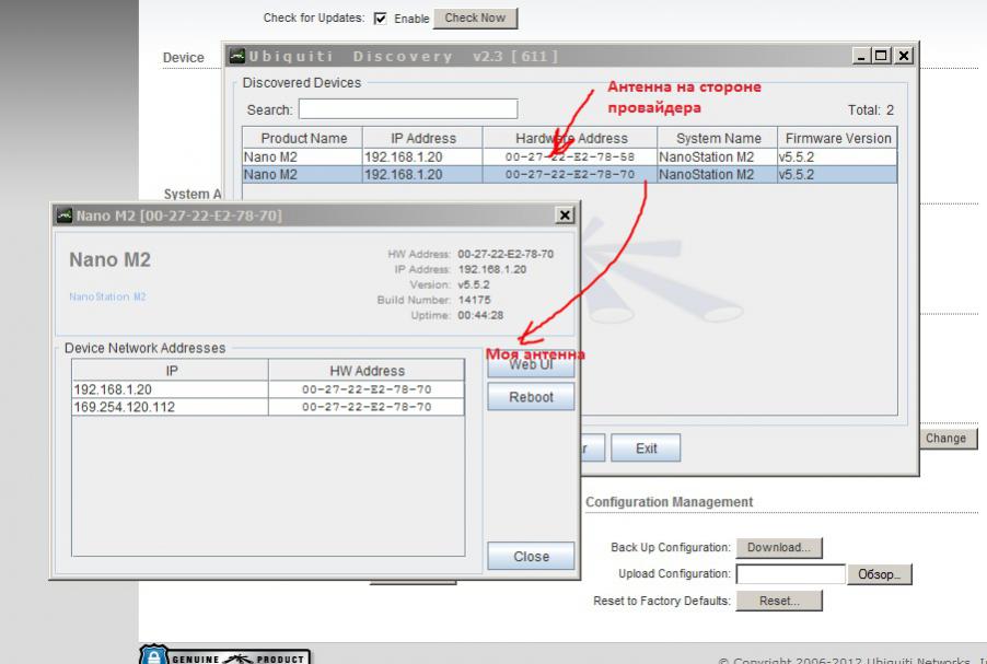

Ubiquiti discovery показывает две точки. У обеих адрес 192.168.1.20, но зайти по ним не удается. Но они пингуются.
У моей точки есть еще адрес 169.254.120.112. По нему и удается подключиться, изменив настройки сетевой карты компьютера.
Кто порождает этот адрес? И он периодически меняется, когда сохраняешь изменения.

169.254.x.x это не правильный IP адрес, на случай если ты не получил IP адрес от провайдера, то с присвоенным 169.254.x.x/16 ты можешь зайти на антенну. У обеих получается адрес один и тот же??? И они не конфликтуют! Как провайдер тогда ими управляет? Что бы зайти на 192.168.1.20 тебе на ПК надо поставить в ручную IP 192.168.1.2 (например, но не 192.168.1.20). Все изменения которые ты делаешь касаются только той антенны на которой ты делаешь изменения, если есть доступ к антенне провайдера, начинай изменять у неё настройки, потом у себя. Но мой совет - измени IP адрес своей антены например на 192.168.1.21

Учитывая замечания sitemx, поставил у себя 192.168.1.21, сразу исчез дурацкий адрес 169.254.x.x, стало на базовой станции 192.168.1.20, а у меня 192.168.1.21.
Могу зайти на свою и настраивать, что надо, могу зайти на базовую.....
правда, пришлось звонить провайдеру, т.к.на базовой они логин/пароль поменяли...
