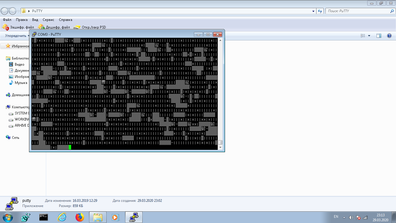

Перестала работать точка доступа . Светится питание, моргает сеть, и светится постоянно 3 диод на шкале уровня сигнала.
Резет ни к чему не привел.
Ранее все работало, затем точка была отключена и простояла более года без питания. Теперь при включении такая ситуация.
Подключился через UART но валится всякий мусор без остановки.
Может кто решал такую проблему?

34
Спасибо за информацию, пробовал и так и так, результата нет..
6.904
Тогда несите в сервисный центр. Возможно за время хранения что-то вышло из строя (одно время на некоторых компьютерных платах, которые клали на полку после использования, деградировали чипсеты за время хранения).

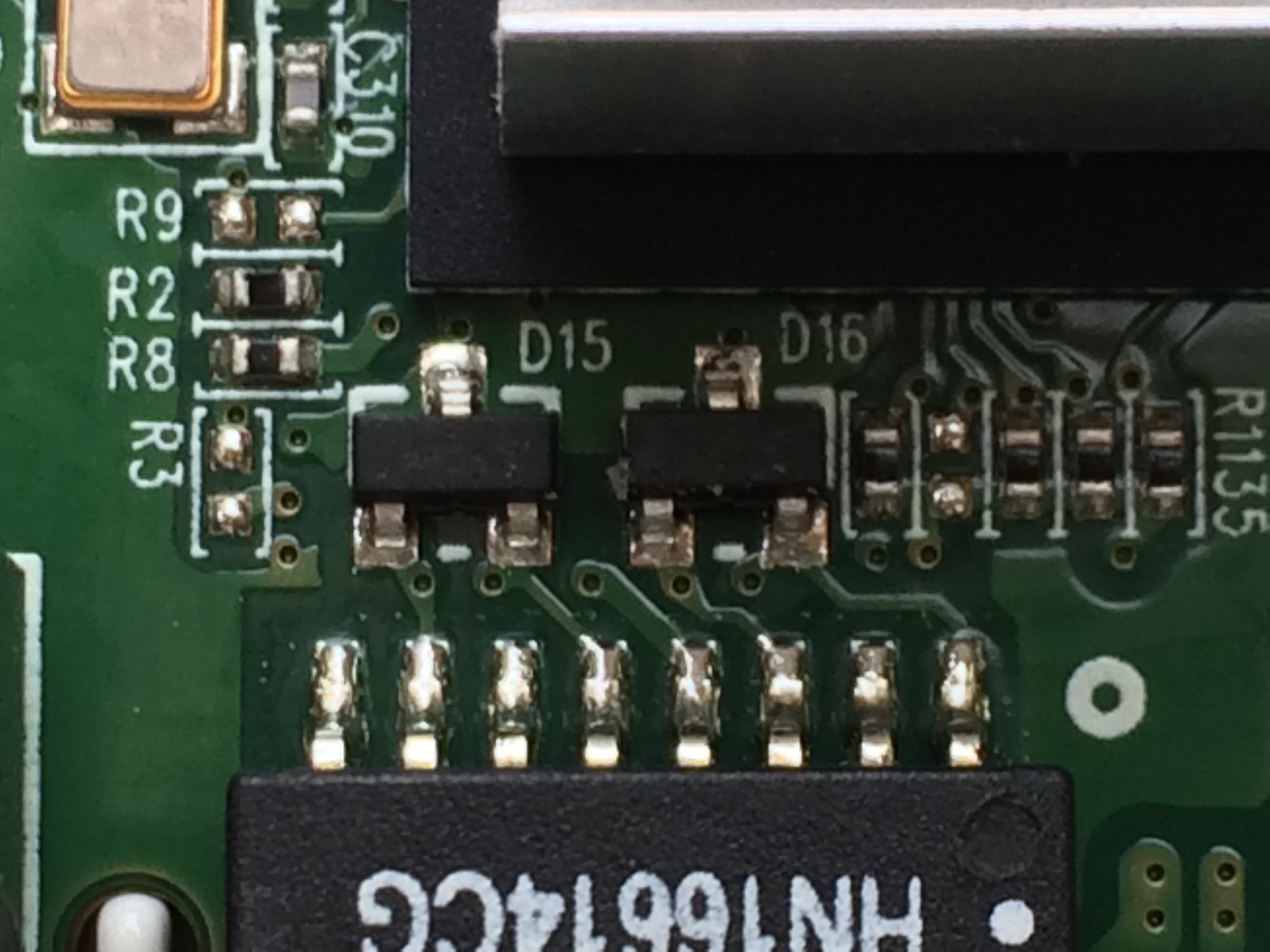

Разобрал, очень греются D15и D16, не возможно дотронуться.

6.904
Сложно сказать, возможно, что-то после них вышло из строя вот они и греются, а может и они.

34
Это супрессоры они идут на LAN там где инжектор подключается.
