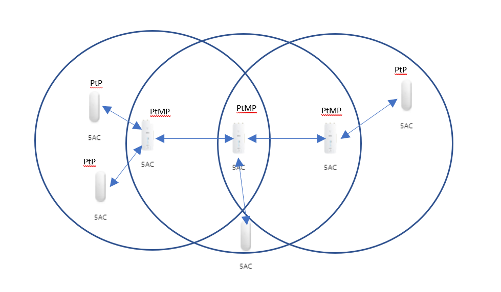

  2. Rocket 5AC вить из линейка airmax ? Но у меня не получилось настроить 2 Rocket-а в режиме PtMP что они были соединены друг с другом и у каждого края еще подключились к примеру NanoStation 5AC в режиме PtP .
Можете подсказать как настроить Rocket 5AC оба в режиме PtMP что они были соединены друг с другом ?
Дополнение, Вы хотели их как репитер использовать? В серии М так можно, но либо без пароля, либо самое простое шифрование. Есть вариант по MAC адресу подвязать
P.S. PtP - точка-точка, PtMP - точка-многоточка, в этом режиме приемные устройства отдают трафик по LAN.
Да, я хочу использовать Rocket-ы как репиторы которые подключены друг к другу и при этом им можно было подключить NanoStation как клиенты
    42,1 KB · Просмотры: 397
6.916
Не выйдет, в airos 8 (серия AC) нет такого режима.
