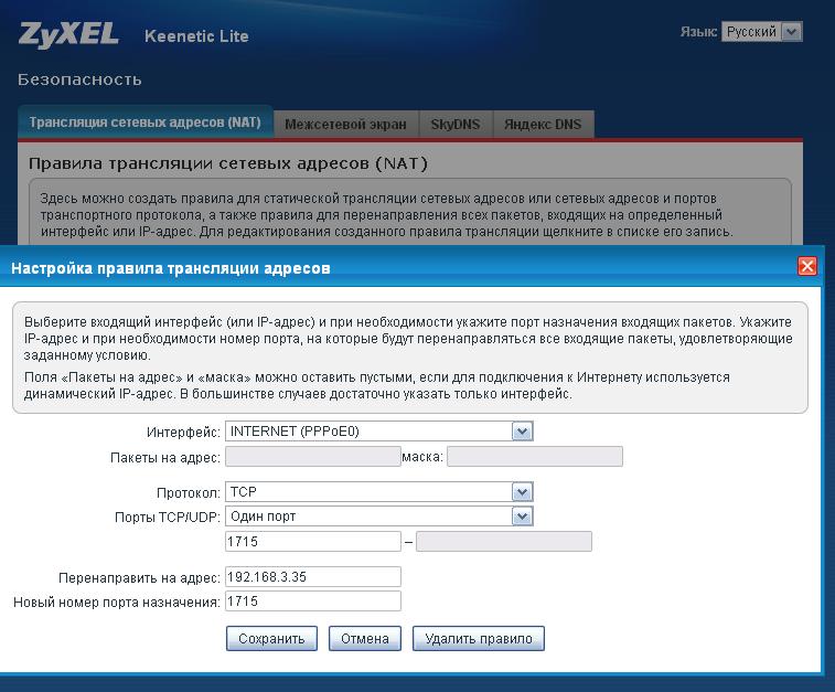

Три балалайки соединены последовательно? Странная потребность... Трудно придумать потребность последовательного включения более двух устройств... По крайней мере с разными Zyxel (с актуальными прошивками) не было проблем с пробросом никогда хоть из внешки, хоть из локалки. Вариант проброса прилагается. Рекомендую проверять проброс не сразу всей цепочки, а последовательно добавляя по одному устройству.

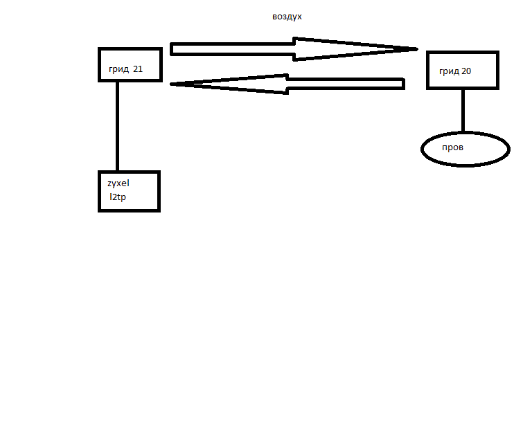

Спасибо, нет у меня только в хвосте зуксель а в 20 гриду входит сразу провайдер. Дело в том что надо снимать мультикаст в том месте где крыша с 21 гридой и в другой дом заводить сам интернет ну и понятно что l2tp в конце цепочки требует зукселя (по крайней мере из наличия был только он) Новый точечный &#1.gif
Пропишите на кинетике статический маршрут в сеть провайдера.
Гриды настройте на wds.

Спасибо, нет у меня только в хвосте зуксель а в 20 гриду входит сразу провайдер. Дело в том что надо снимать мультикаст в том месте где крыша с 21 гридой и в другой дом заводить сам интернет ну и понятно что l2tp в конце цепочки требует зукселя (по крайней мере из наличия был только он) Посмотреть вложение 1420
По моему скромному мнению, на грид 20 надо настроить проброс нужного порта на IP адрес Wan порта Zyzel (он естественно должен быть настроен на подключение со статическим адресом IP), и на самом Zyxel настроить проброс как обычно на виртуальный сервер за ним (см. пример в моём посте выше.) Озвученная схема всегда работала на разных устройствах без дополнительного прописывания маршрутов. Но лично я грид никогда не использовал. Вот пользователь Start, вероятно, использовал.
zyzel (он естественно должен быть настроен на подключение со статическим адресом ip)
l2tp это две подсети, и для многих провайдеров с l2tp требуется маршрут в их локальную сеть.
впрочем настройку кинетика надо обсуждать в рамках другого форума. здесь юбики.
у автора вопроса как раз с гридами проблем нет, а вот кинетик надо настроить на хитрый l2tp.

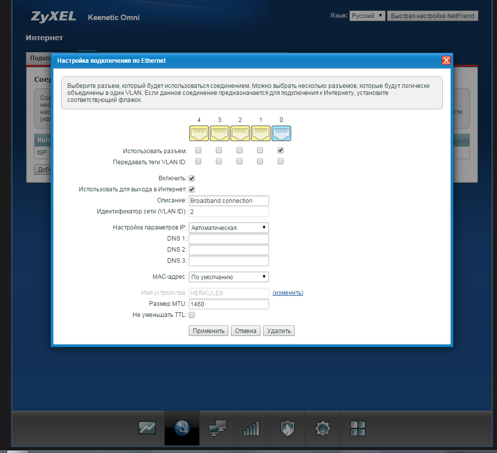

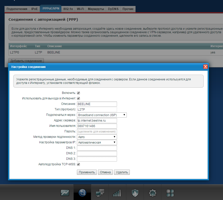

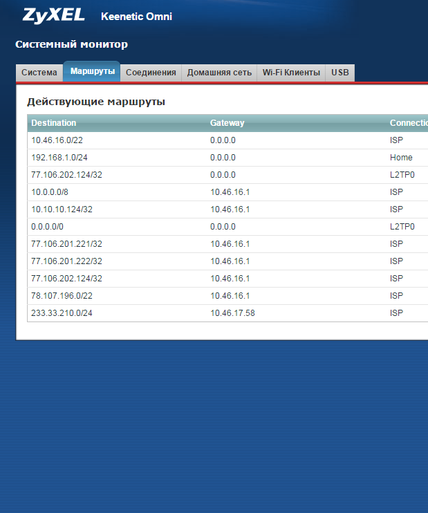

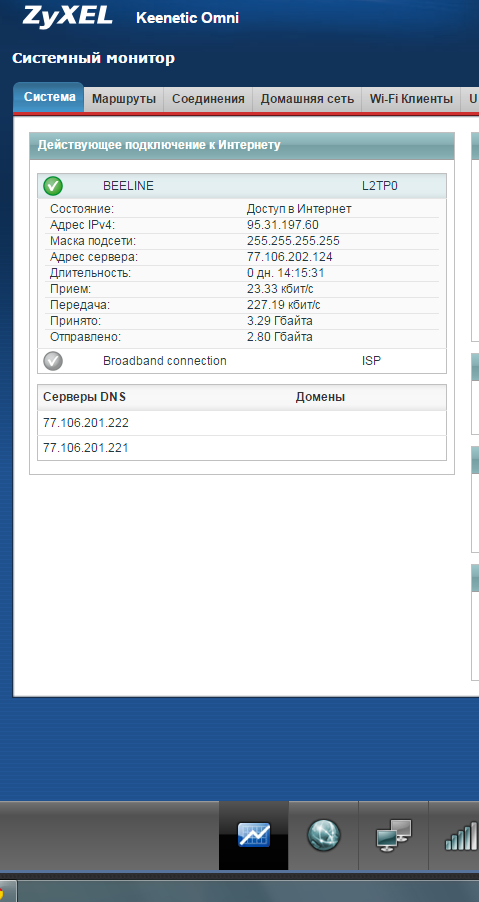

Покажи скрин настройки Wan интерфейса Zyxel чисто для спортивного интереса.
Паркер
Паркер
18 Сен 2014
29
Тут правильно сказали, что надо на форум zyxel...
Вот скрины, тут даже больше спортивного получилось ))

паркер
мне нужно попасть в веб морды моста который находится за роутером и смотрит в сеть провайдера.
повторюсь еще раз, чтобы это реализовать надо прописать маршрут (маршруты) в сеть провайдера,
в ту сеть, из которой гриды получают ip.
тогда вы сможете зайти на гриды.
проброс портов здесь не поможет.
еще вариант выводить управление гридами в отдельный vlan,
выделять физический порт на роутере и через него уже заходить.
этот вариант посложнее. Пример http://www.lan23.ru/forum/showthread.php?t=8930
не получится ничего из этой затеи с зюкселем. только если его перед мостом поставить и тогда точки окажутся в вашей сети.
либо зюксель поменять на что то управляемое, где можно нормально маршрутизировать и настраивать.
