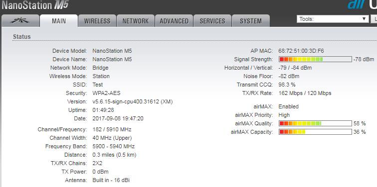

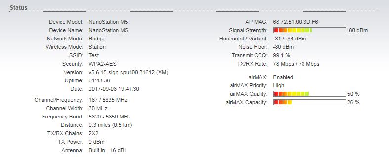

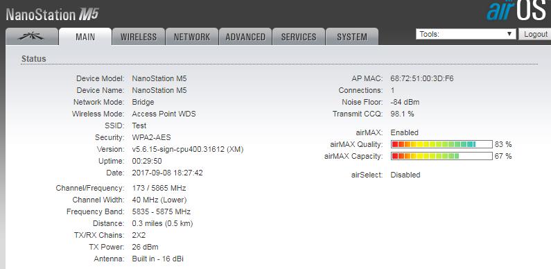

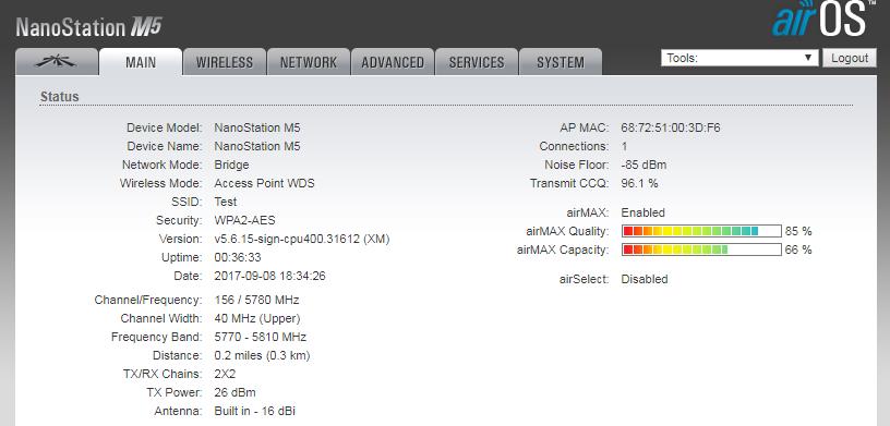

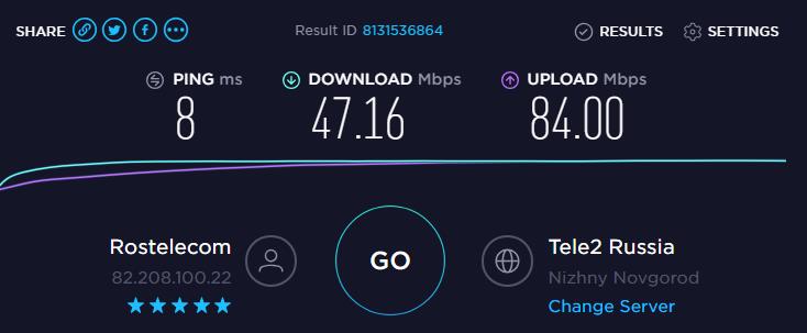

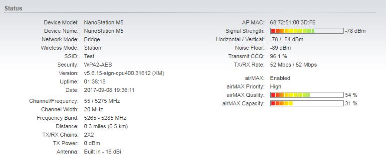

Здравствуйте. Построил мост 500м на двух NanoStation M5. Всё хорошо, более чем даже я бы сказал, в сравнении с тем, что много лет до этого сидел на ADSL. Но вот такой вопрос, Speedtest.net показывает входящую скорость ниже, чем исходящую, почему? По факту торрент качал до 92. Когда тот же Speedtest запускаю со стороны базы, то там входящая всё же достаточно выше показывает, почти симметрично в районе 80-95 (в данный момент не могу скрин дать). Мне конечно и этого за глаза, и то что Speedtest.net тоже так сказать не эталонный показатель, но просто хотел узнать причину (встроенный Speedtest кстати тоже входящий выдаёт ниже чем исходящий).
AP и Station работают в режиме Bridge. AirMax включен на обеих. Прошивки разные. AP: 5.6.15, Station: 6.0.4
Кривая юстировка (на скриншоте видно). Возможны помехи в виде деревьев (кромок). Не соблюдена зона френеля. Кастомные проблемные прошивки / устаревшие прошивки. Судя по скриншотам - на такое расстояние слишком большая мощность выкручена.
Если вам не известны эти слова, то лучше наймите специалиста.

В моей деревни таких специалистов точно нет! Station в данный момент находится под углом в 70 градусов. Не закреплена ещё. Смешно, привязана к черенку лопаты и выставлена в окно )))

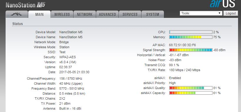

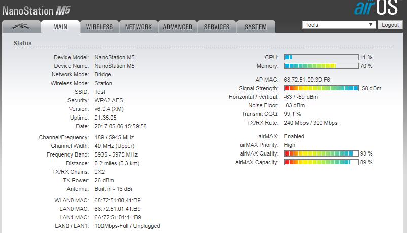

Извиняюсь. Сейчас закрепил (с возможностью менять углы и наклоны). Вот скрин Station (клиент), что было выше на "черенке лопаты".
    80,6 KB · Просмотры: 935

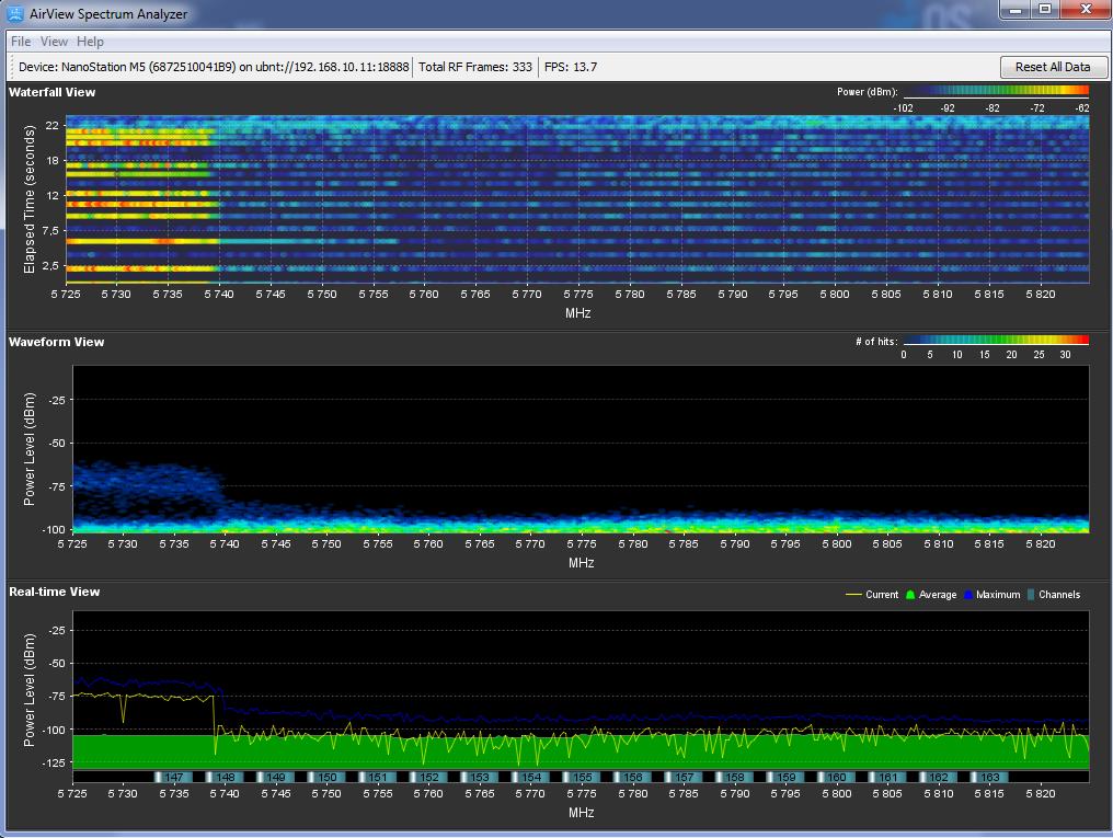

Меняй частоту, она не свободна, флуд 84

На какую посоветуете?

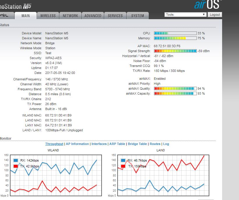

Ой, не те скрины, вот:

DenX
30 Май 2017
120
11
1) Убавляй мощность
2) Наводи точки хорошо, чтобы перекоса не было, походу у тебя точки в разные стороны смотрят, или нанимай спеца
3) Установи полосу 20 а не 40
4) и подыми над крышей точку попробуй
5) ты работаешь через отражение походу, или что то на пути стоит.
У меня стоит мост на 500 метров на 2.4, сигнал 53/54, и при мощности всего 14 dbm, полоса 20, прокачивает 90 мбит, хотя в округе светит под 50 домашних точек.

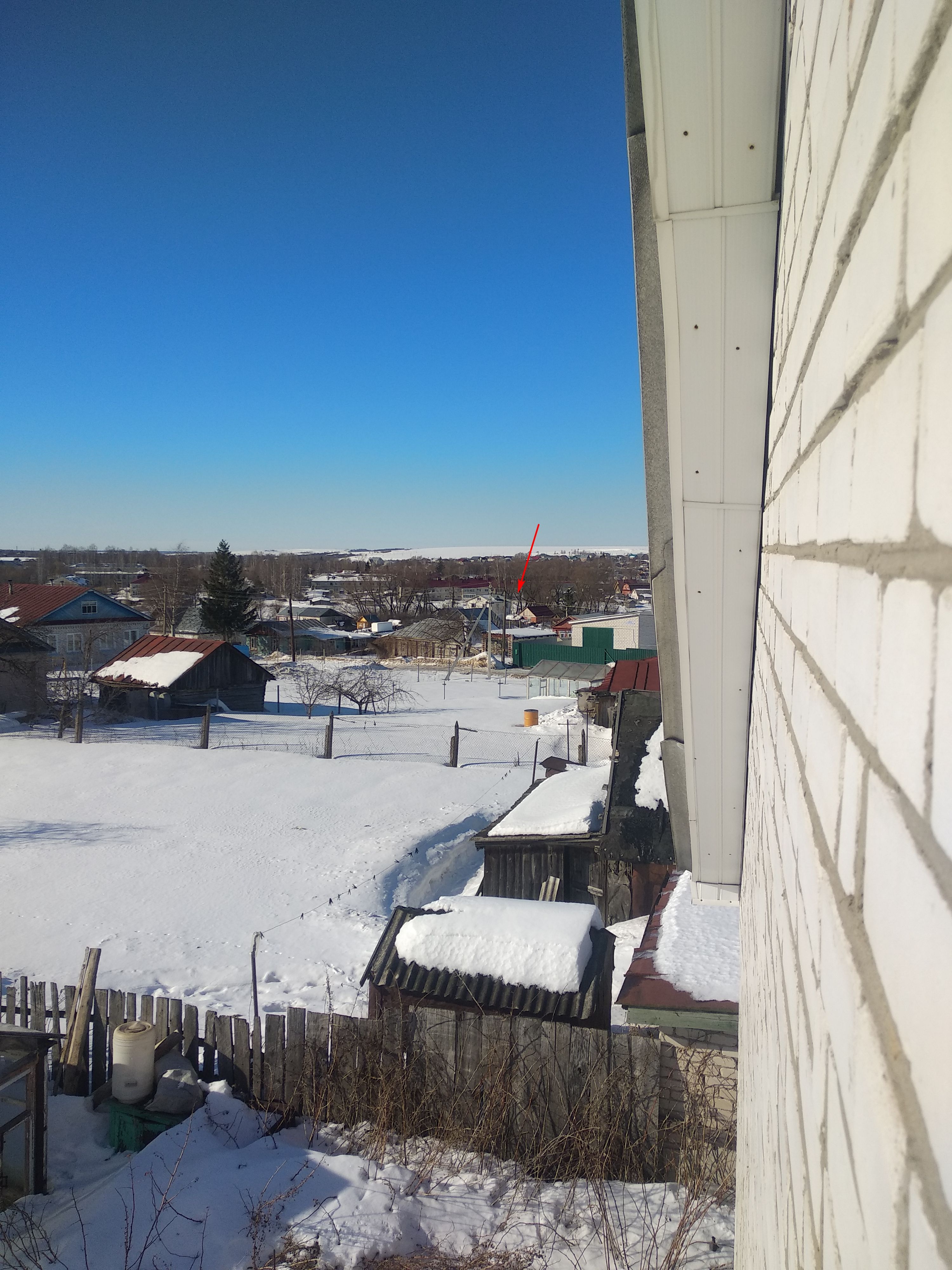

Сделай фотку из окна в сторону точки, и выложи

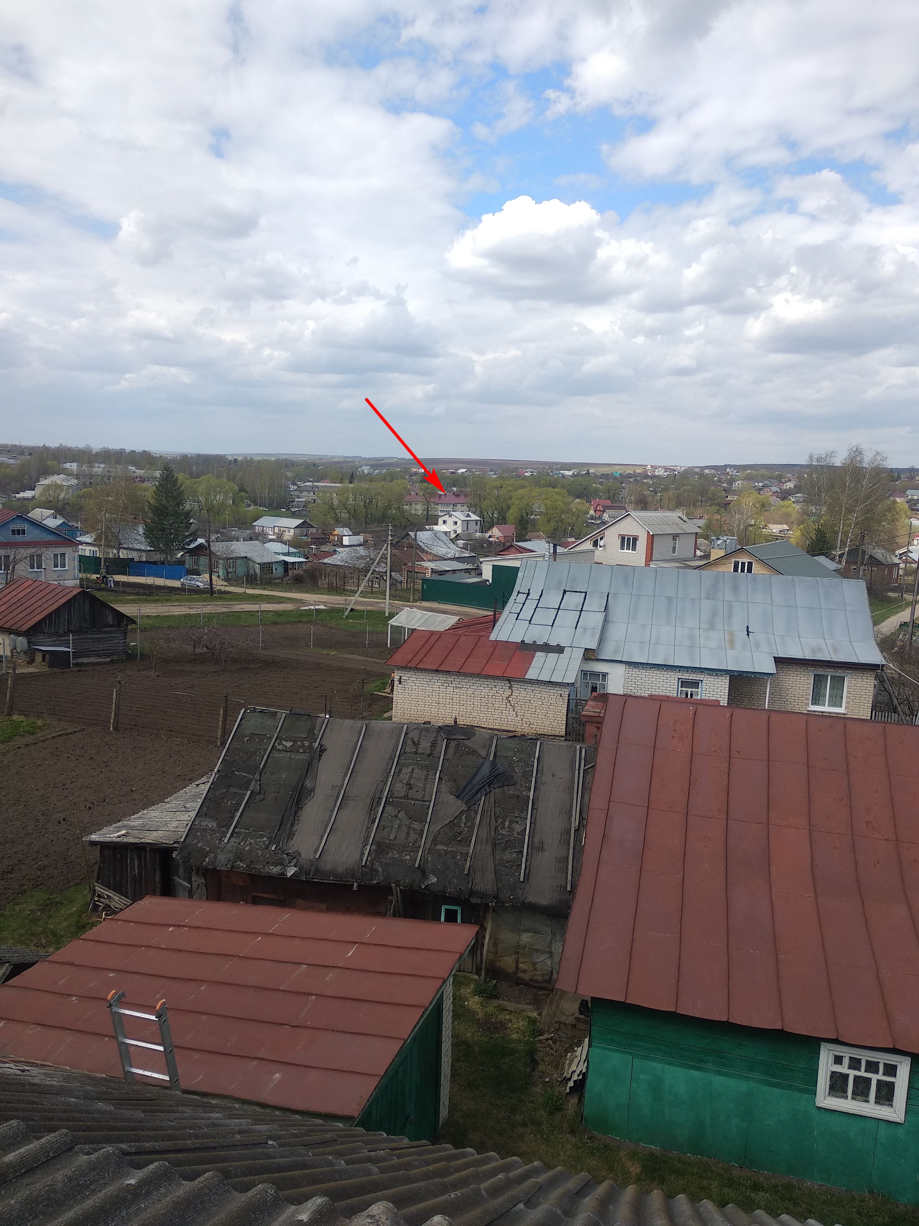

Насчёт "подыми над крышей" об этом и думаю. Возможно отражение от стены дома? Антенна в 40 см от стены.
По поводу мощности. Убавлять с какой стороны? Если с обеих, то как одинаково по -1 с обеих сторон или... Как правильнее?
Фото сделано немного раньше, антенна сейчас на этом же месте что и ракурс фото. Стрелкой на фото указано где установлена база.

DenX
30 Май 2017
120
11
плохая зона френеля подымай на крышу, на обоих точках делай 0, потом своди хорошо чтобы перекос был по сигнула максимум 3, а потом подымай мощность чтобы было 60/60-65/65

Поднимать на крышу только с моей стороны, откуда фото?
Отклоняться лево/право можно или не надо? (вправо метра на три).
Пока не поднимая, вот скрины при мощности на обеих точках равных 0. Ширина канала 20, 30 и 40MHz

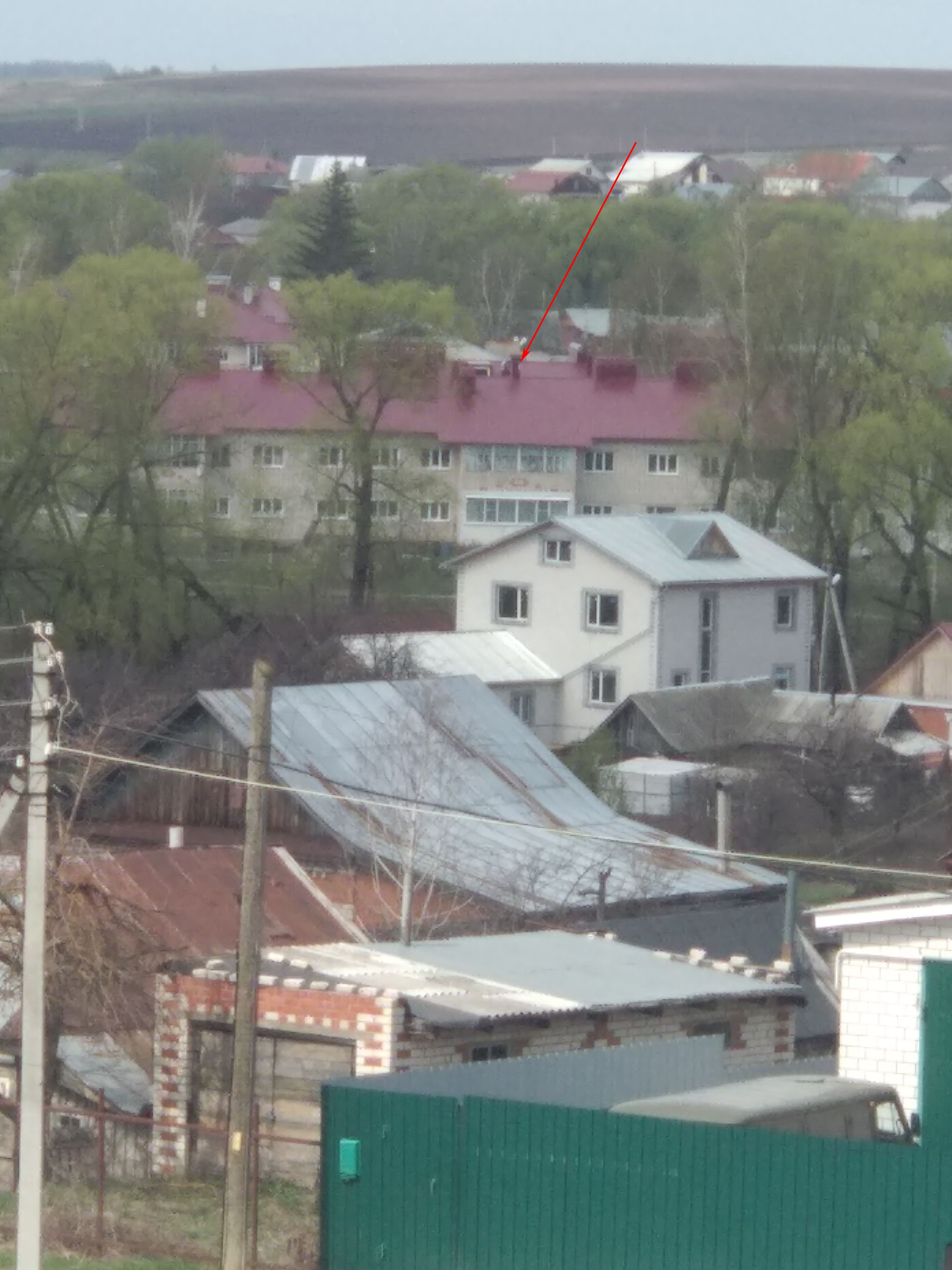

Перенёс базу на крышу (фото прилагаю). Обе точки вроде как в прямой видимости. Не нравится показатель шума (Noise Floor). 5Гц частота вроде свободна, по крайней мере не находит кроме моей больше ни одной. Где косяк? На скринах самая нижняя частота, 4920. Чем выше, тем шум увеличивается (до -86 доходит). Полоса 20, усиление на обеих по 0. На таких показателях SpeedTest выдаёт 30мегабит в обе стороны. На 40 с усилением 10-14, кое как до 65. Когда клиент находился ниже, с торца дома, развивал до 80 мегабит.

DenX
30 Май 2017
120
11
Ха, да у тебя металлическая крыша, вот из за этого и такая петрушка,
на метра 2 или 3 подымать над ней надо, или ниже крыши

В первом моё посте, когда AP была между уровнем первого и второго этажей, уровень шума тоже очень большой. Материал стены - кирпич. Тогда почему так было? Задрана мощность была?
А вот тут: Посмотреть вложение 6369 Посмотреть вложение 6370 Посмотреть вложение 6371 скрины с 0 мощностью, ширина 20,30,40 на прежнем месте установки.
