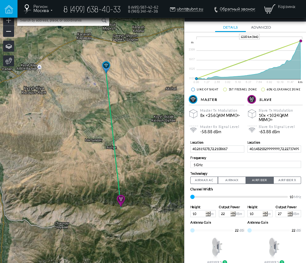

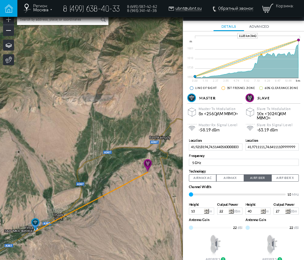

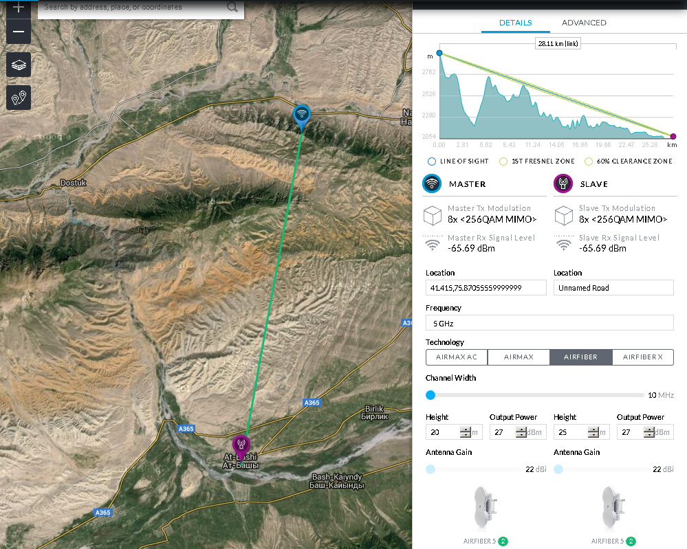

Предварительно места установки удовлетворяют требованиям. Только мачту в точке 41°55’18.55”74°30'51.86” надо будет делать не ниже 13 метров
n41°24’54”, e75°52’14” n41°10’03”, e75°48’36”
ок
41°55’18.55” 74°30'51.86” 41°58’16” 74°38’28”
здесь в точке 41°55’18.55” 74°30'51.86” мачта выше нужна. 10 метров мало. Как минимум, 13 нужно
40°15’42.94” 72°12'39.12” 40°08’53.73” 72°13’38.55”
ок
ок
ок
Большое спасибо за помощь. Еще кой что на вложенный файл который таблица заполнит сможете тех данный на этого оборудования. Я на этом деле новичок. За рани большое спасибо

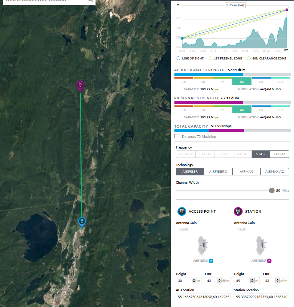

Уважаемые специалисты, будьте добры, подскажите реально ли то, что изображено на приложенном изображении. И еще вопрос, какова будет пакетная пропускная способность.
