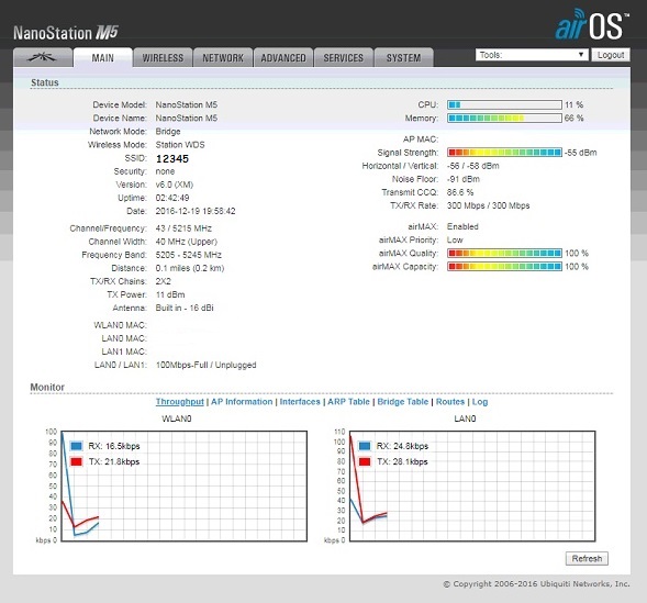

Здрасте. Господа знатаки, посоветуйте пожалуйста какое оборудование можно использовать в качестве точки доступа для 10-15 абонентов. Сейчас используется nanostation m5 5ghz indoor outdoor mimo 16dbi cpe в качестве точки и уже при 2 абонентах пинг возрастает с 6мс до 40мс. Я так понимаю точка просто не справляется,слабенькая. Расстояние между точной и абон. станцией примерно 300 метров, оборудование не на одной высоте примерно 15 м и 9 м

Nanostation m5 5ghz indoor outdoor mimo 16dbi cpe на высотке стоит 15 м, настроена в качестве точке и направленна примерно между абон. станциями. На ней поднят режим роутера, который раздает на две абонентские станции: одна nanostation m5 5ghz indoor outdoor mimo 16dbi cpe c прошивкой xm и вторая nanostation m5 5ghz indoor outdoor mimo 16dbi cpe, но с прошивкой xw.
Вот в этой теме я писал про то как они настроены и что в режиме моста пинг 3-6 был
http://www.ubnt.su/forum/threads/nastrojka-v-rezhime-tochka-mnogotochka-nanostation-m5.6331/
Если брать чего-то помощней типа рокета, дак там оперативной памяти только в два раза больше, хотя у производителя заявлено,что ноносы вполне должны подходить.
Да,когда настраивал дома их в режиме роутера, использовал одну станцию а не две.

Вот сигнал абон станции, когда одна станция работает, пинг до 6 мс,как вторую подключаешь пинг до 40 мс прыгает. Может то что у них прошивки разные.. Расположены все наносы почти вертикально земле, ну может чуть чуть вверх станции, а точка вниз

У Вас включен WDS, каждая станция в этом режиме снижает скорость вдвое. А две в - четыре и т.д.

попробовал я и без WDS и с ним, особой разницы не заметил, хотя без WDS вроде пошустрей инет работал. Юстировку антен подстроил, сигнал не улучшелся. Поменял MCS на абон станчиях разный и сигнал стал гораздо лудьше, соответственно скорость приема передачи возросла и чуть чуть пинг уменшелся.По тесту в наностейшене, прием отдача 90/90 мбит/с до яндекса пинг через cmd 14 mc до провайдера 3-4 мс

На вкладке Advanced поищите Traffic Shaping (только в режиме станции), он отвечает за распределение канала. А так у Вас очень хорошая скорость да и пинг в норме.
