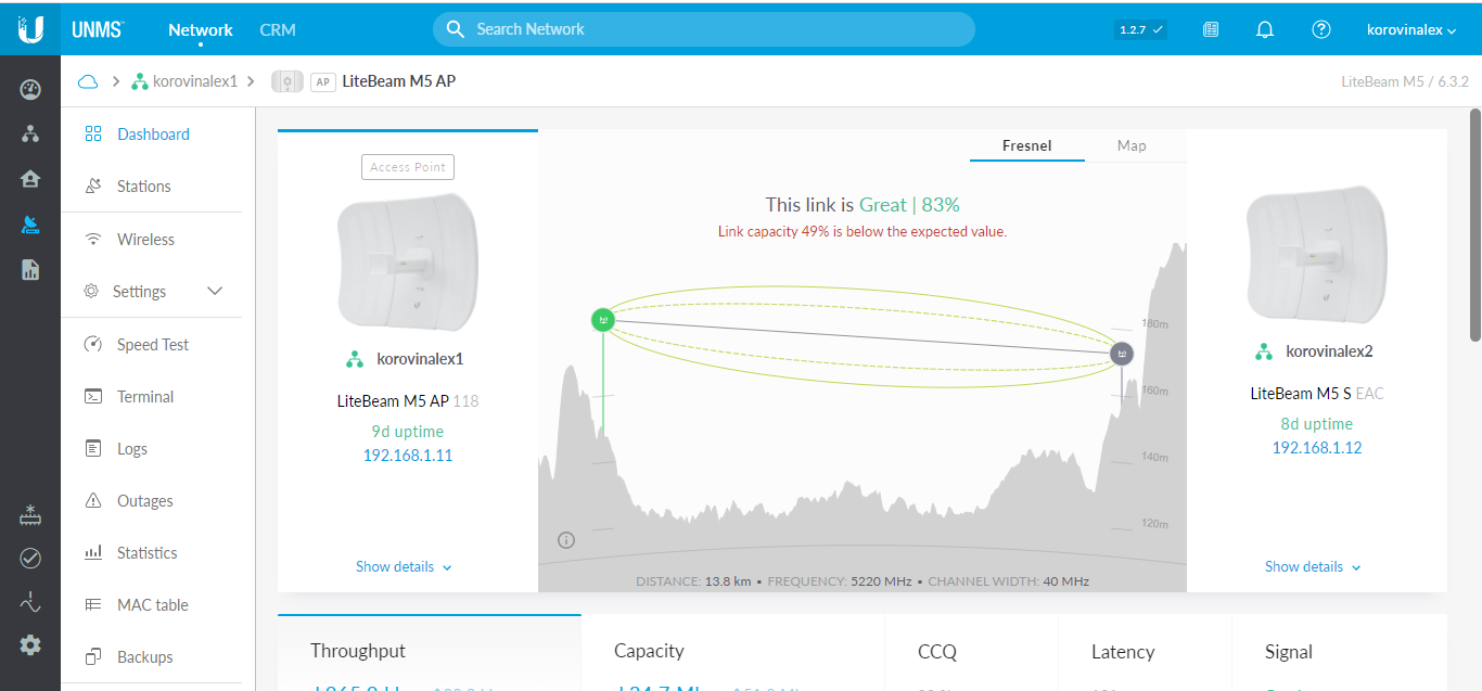

Спасибо большое!!! У меня LiteBeam M5 23. Судя по UNMS 1.2.7 Пропускная способность канала на 49% ниже ожидаемого значения. Мощность с PowerBeam 5ac Gen2 одинаковая 25dBi. Вот я и думаю, а будет ли результат или только пустая трата времени и денег??? AirLink при построении направления пишет, что в данном случае возможны потери всего 10% и обещает скорость 275Мб/с, как я понял аппаратную. Пусть реальная будет 130, но будет ли???
6.922
Очень сложно предугадать. Вас не устраивает текущая скорость или новый мост собираете?
Если на замену, напишите значения CCQ на текущем или если есть возможность приведите скриншоты со вкладок "Main".

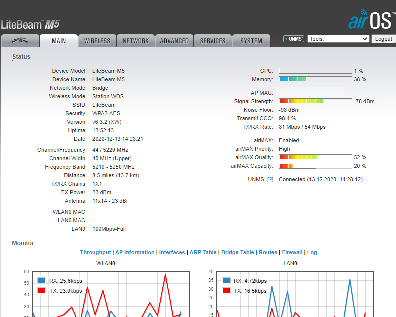

Сейчас как то так.

Вы правы!!! Хотелось бы скорость в районе ста. Рассчитывал пусть даже в одном направлении, но максимум чего добился 50/30. Скриншоты Speedtest нужно???

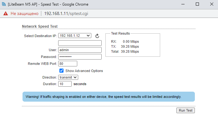

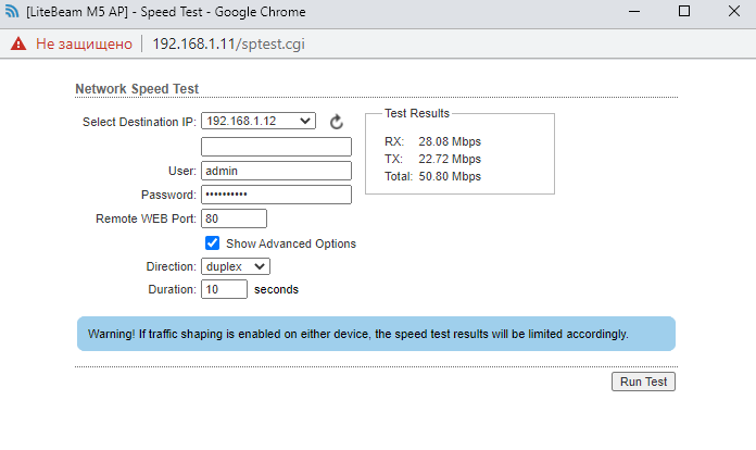

Speedtest

По факту у Вас 30/20 (при одновременном приеме/передаче), 50 только при передаче в одном направлении (по факту wi-fi полудуплекс). У 5 АС (обоих) по 2 антенны (горизонтальная+вертикальная поляризация, а у текущей используемой только одна с вертикальной поляризацией) соответственно и скорость должна подняться и LAN на 1 Гбит/с. Ну и "обрублен" airmax Capacity, с чем связано сложно сказать, но это означает, что более половины скорости не сможете использовать, а сейчас и вовсе четвертая-пятая часть используется. (Если посмотреть по этой таблице https://lantorg.com/article/skorost...ulyatsij-i-shem-kodirovaniya-80211n-i-80211ac, то максимально возможная скорость для litebeam m5 (первая колонка msc7), будет 100/100 (200 в одну сторону не будет, т.к. LAN порт 100 Мбит/с) ), с учетом ограничения capacity можно предположить <60/40.
