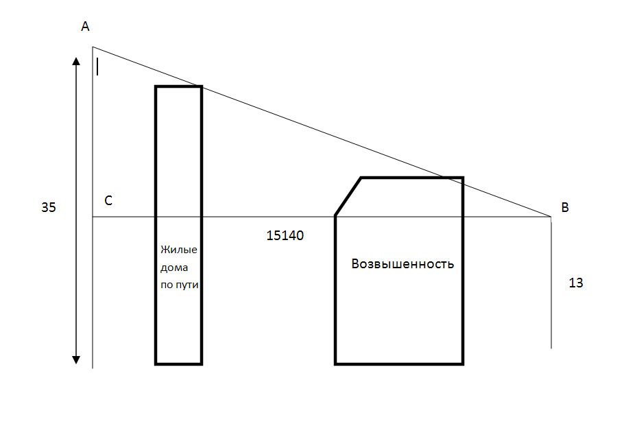

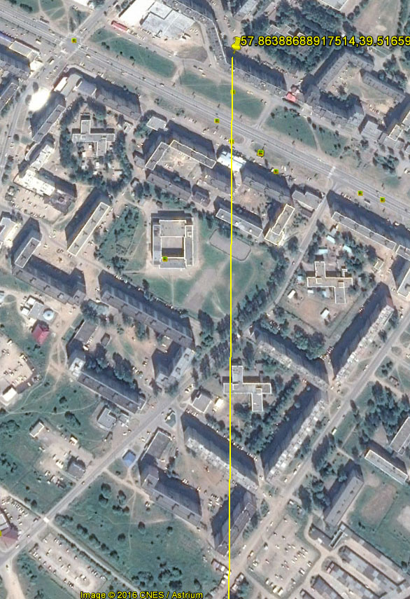

В первой точке девятиэтажное здание - можно выставить антенну на крышу и поднять ее метров на 5 над зданием. Хватит ли данной высоты чтобы сигнал преодолел остальные здания в черте города(на пути только девятиэтажные здания, выше нет)?
Во второй точке установить антенну на мачту высотой 12-13 метров. Хватит ли такой видимости для передачи сигнала?

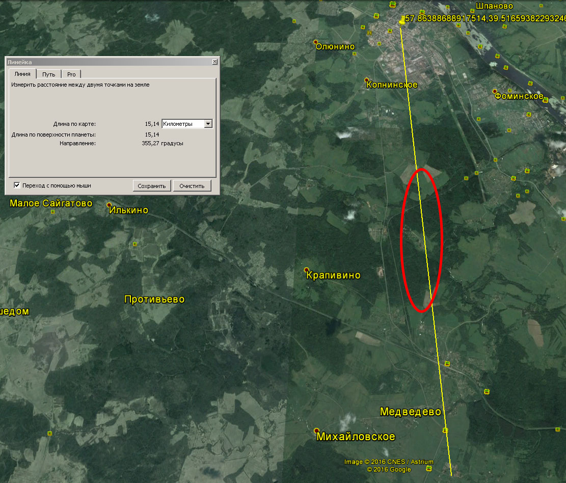

возвышенность на пути сигнала.
в первой точке девятиэтажное здание - можно выставить антенну на крышу и поднять ее метров на 5 над зданием. хватит ли данной высоты чтобы сигнал преодолел остальные здания в черте города(на пути только девятиэтажные здания, выше нет)?
во второй точке установить антенну на мачту высотой 12-13 метров. хватит ли такой видимости для передачи сигнала?
какой высоты возвышенность и 9-этажки по пути? будет ли отрезок АВ пересекать их (точка А - антенна на 9-этажке, В - на мачте)?
Деревьев вблизи второй точки, вроде, немного. Но какова их высота: не окажутся ли они на отрезке АВ?

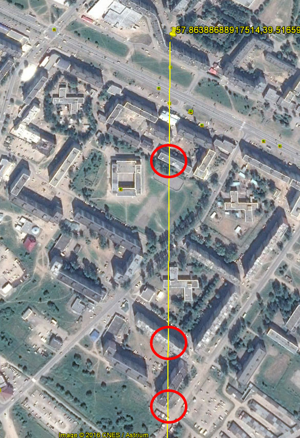

Линия трассы пересекает 9-этажки в нескольких местах
Высотой они примерно одинаковы. Меня и интересует на сколько нужно поднять антенну над своим домом, чтобы сигнал прошел над остальными зданиями? Хватит ли 5 метров.

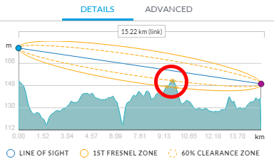

Не могу сказать. Я смотрел по airlink и как понял в этом месте есть возвышенность которая будет мешать сигналу
Непосредственно около второй точки деревьев нет. Деревья есть по пути
Их высоту оценить сложно. Но они находятся ниже второй точки.
Ответ: чем выше - тем лучше.
Хватит ли 5 метров сможете определить только Вы сами. У каждого здания есть нулевая отметка. И даже если все здания построены по одному проекту, геодезическая нулевая отметка у них может колебаться в зависимости от уровня грунта. Прогуляйтесь пешочком (а лучше в дождь) и посмотрите уклоны. Если окажется, что Ваш дом стоит в низинке, а 9-этажки по пути на возвышенностях - 5-метровой мачты будет недостаточно. Если наоборот - считайте, повезло.
хорошо, что только одна. в первую зону она попадает, что не есть гуд. Но работать будет. Насчет того, какая будет скорость - это сложнее.
если они ниже уровня крепления антенны во второй точке - про них можно забыть: деревья, судя по схеме, получаются примерно посередине трассы. Если смотреть по треугольнику - в районе середины гипотенузы. И высота от поверхности получается (35+13)/2=24 метра. Раз деревья ниже 13 м - роли они тут не играют никакой.
