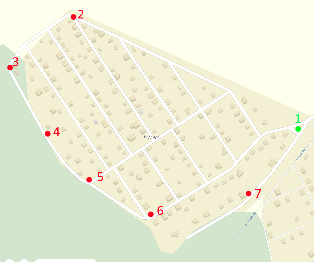

Добрый день столкнулся с проблемой выбора оборудования!
1 имеется дачный поселок и по определенным точкам надо прокинуть сеть с каналом примерно в 20мегабит
Итак имеется 7 точек. 1 точка это основная куда должны приходить все данные а со 2 по 7 точки это точкам с оборудованием от туда надо получать все данные!
Щас как последний наш вариант это поставить на всето точки NanoStation M2 и 1 точку повернуть в центерпоселка а остольные в сторону 1 точки!
далее немного детальнее
Все точки будут установлены на электрические столбы и прямой видимости по отношению к точке 1 будут только точки 2,6 и 7 а остальным будут мешать крыши котеджей.
Максимальное растояние между 1 и другими точками будет 800 метров.
Подскажите подойдет ли для данной сети NanoStation M2 или лучше выбрать другие точки с большим углом обзора?

Угла хватит, первую точку старайся как можно выше установить. Я думаю с nanostation m2 годится для этой работы.
Если не будет прямой видимости, то точки хоть с каким углом берите - не будут работать, а если будут, то не особенно хорошо.
так там расстояние то не большое а вот прямой видемости там обеспечить не получиться и провод кидать в обхот тоже не вариант.
А что если в чторону первой направить только 2,6 и 7 а точку 6 добавить еще 1 NanoStation M2 и направить ее на 3,4 и 5 точку? Там вроде как должна получиться прямая видемость

если нет прямой видимости бери оборудование на 900мгц)

Вариант смонтировать не одну сеть, а две, на разных частотах, что бы не создавать помех? Посмотреть скорость обмена пакетами в каждой сети и, если все устраивает, объединить сети в одну, любым удобным способом.
