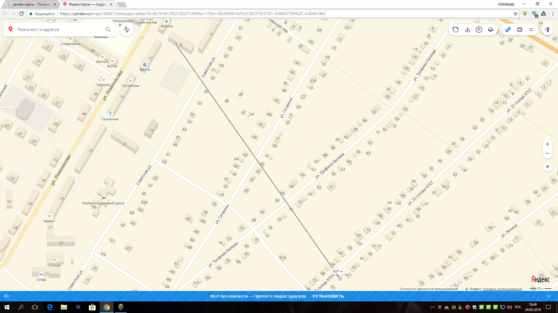

История. Коллега с работы переехал в дом большой свежевыстроенный и нуждается в интернете. В его квартире 120мбит. Купил он несколько месяцев назад две airgrid m2 16dbi без моей консультации. Как по мне это не то оборудование для этих целей.

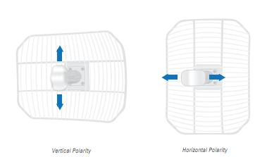

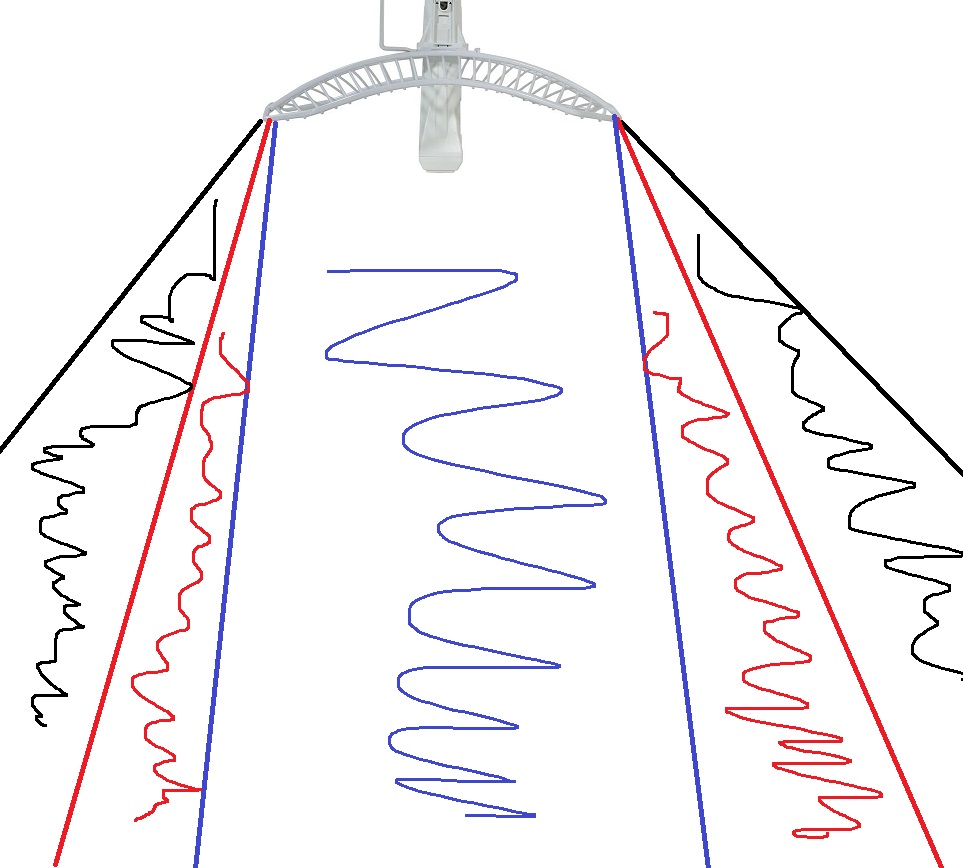

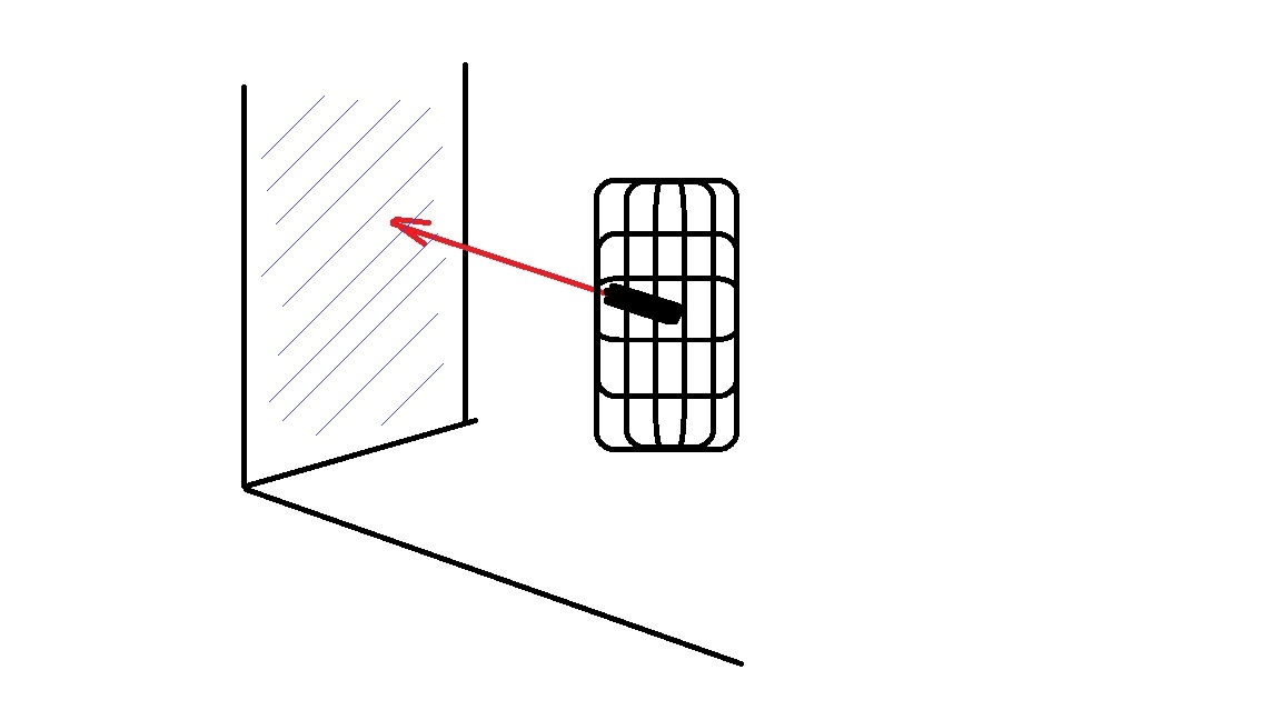

Сегодня я значит все ему установил. Видимость паршивая. Мощность антенн на сегодня-завтра выкрутил на максимум и в итоге получил 1мбит на спидтесте. Карту местности прилагаю. Скриншотов нет. Качество сигнала в районе 70% Шума нет, воздух читый вообщем то. Вся проблема как мне кажется в том что точка в квартире установлена на балконе и направлена через соседский балкон. И плюсом я не знаю как правильно собрать антенну, как установить рефлектор горизонтально или вертикально и как относительно рефлектора повернуть точку. Какую выбрать поляризацию. Как сильно луч начинает расширятся после отражения на рефлектор (см картинку с моими вариантами).
Разжуйте пожалуйста мне.
Нарисовал к схематично как выглядит установка на балконе)

Попробуйте горизонтально расположить рефлектор. Кроме соседского балкона, на карте видны еще другие строения на линии прямой видимости, если они попадают в зону Френеля, это еще одни дополнительные помехи распространению сигнала. Возможно надо попробовать на меньшей мощности.
