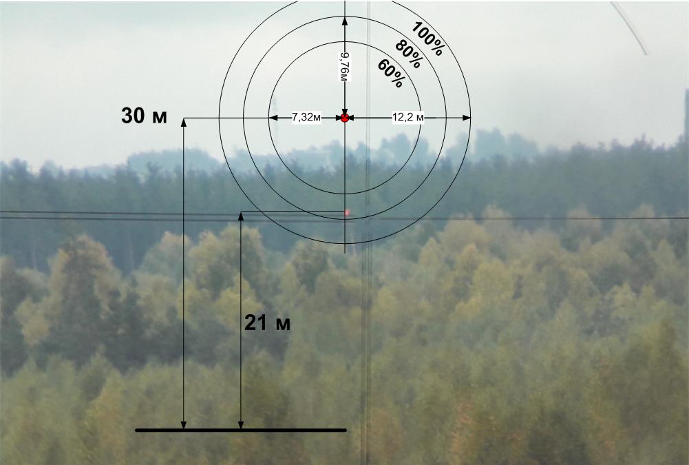

Доброго времени суток! Прошу Вашего совета по подбору оборудования для конкретного участка. Итак, расстояние 4,77 км. Требуемая скорость (мах) = 100Мб/с (корпоративная сеть передачи данных). Прямая видимость есть, фотография сделана через объектив дальномера (Х30 крат), непосредственно с крыши здания, на этом месте будет Access Point моста типа точка-точка. Точка Station будет поднята на 30м, на фото виден красный флаг - это вышка подняла кабину на 21м. Прикинув в масштабе, буду поднимать антенну на столб (30м). Зоны Френеля для 4,77км и 2,4ГГц - на фото. Светлые кроны деревьев находятся примерно на середине дистанции. Несколько деревьев растут на пути сигнала, посему и 30м. Не меньше. Мной был выбран комплект - Радиомост PowerBeam M2-400... Однако, поразмыслив, что деревья имеют свойство расти, а вырубать их там не разрешают (лесоохранная зона), прошу совета - может, сразу ставить Радиомост PowerBeam M5-400, у него зоны Френеля уже... Но, с другой стороны, 2,4 лучше пробивает листву....(будующую). И вообще, работать-то мост будет? Посоветуйте!

Как вы сами написали: "Радиомост PowerBeam M5-400, у него зоны Френеля уже...". Нужно пробовать. Сигнал будет, но все зависит от юстировки, настройки, качестве используемых проводов и рук.
