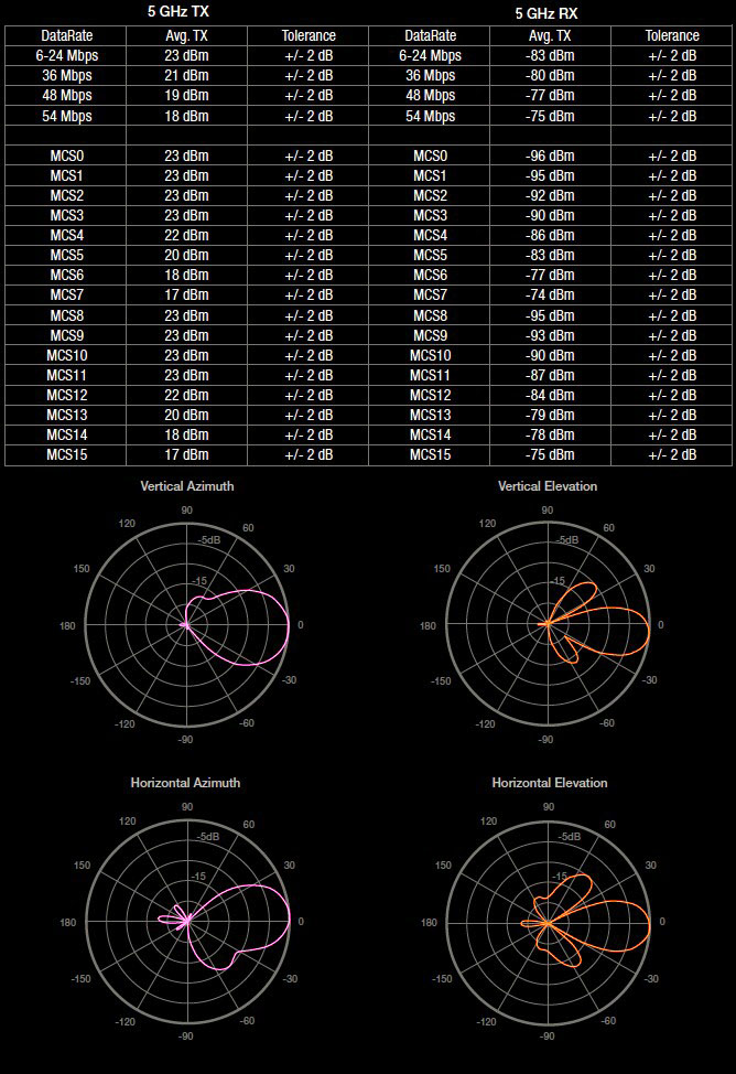

Смотрите диаграммы горизонтальной направленности http://www.ubnt.su/ubiquiti/LocoM5/grafLocoM5.jpg
Идеальный вариант - когда устройства в прямой видимости и смотрят друг на друга.
В Вашем случае даже если напротив двух Ваших зданий есть еще одно - сигнал частично может отражаться от него.
Правильно предполагаете: самый правильный вариант - выносить устройства наружу, монтируя на кронштейне и повернув друг на друга
