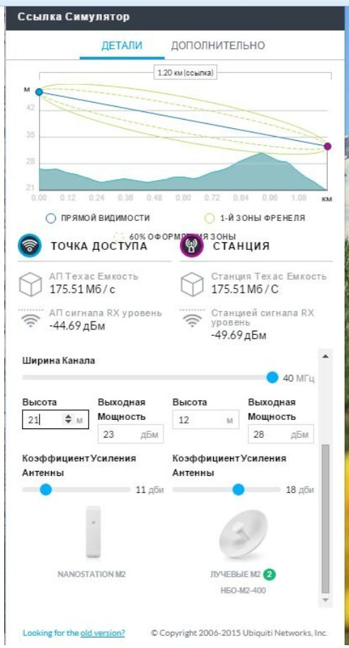

Помогите определится с высотой мачты , прямой видимости мешает угол частного дома высота от уровня моря .карта.jpg

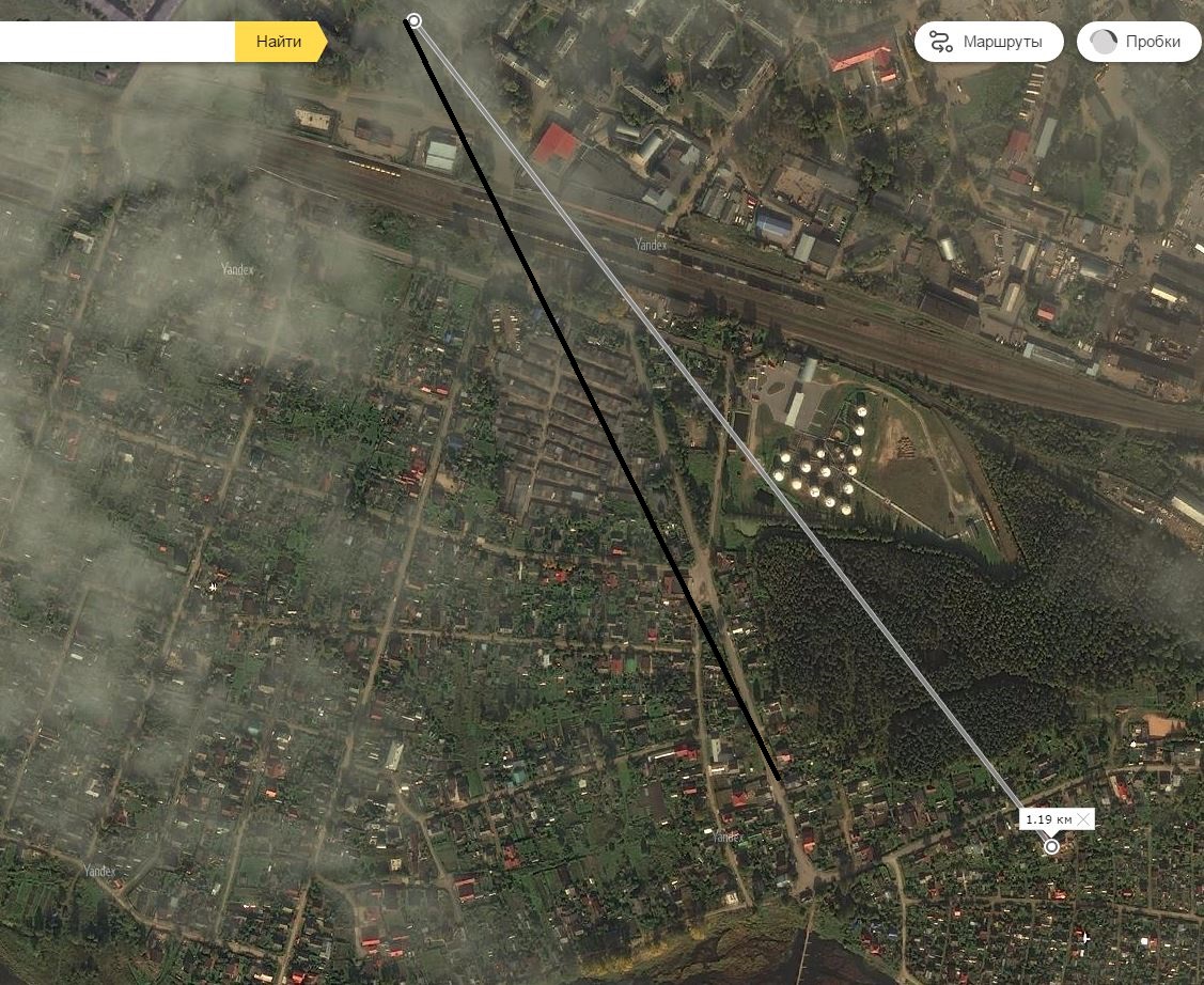

и что там где?
что за третья точка посреди леса?
точка слева 19 м, точка справа - 23 м. высота помехи - 24. Соответственно, луч должен проходить выше 24 метров. Будет хорошо если удастся его поднять до уровня 30 метров. То есть на левой точке 11 м. мачта, на правой - 7.

через дом , сигнал пройдет ? высота дома ещё + 13 м ? 19 м это передающая PowerBeam M2, в лесу проектируемая) собираюсь там дом строить , сектора PowerBeam M хватит ?
через дом сигнал не пройдет.
так стоп, отметки, получается были не верхних точек зданий, а поверхности?
Тогда разговор вообще ни о чем. Высоты зданий нужны.

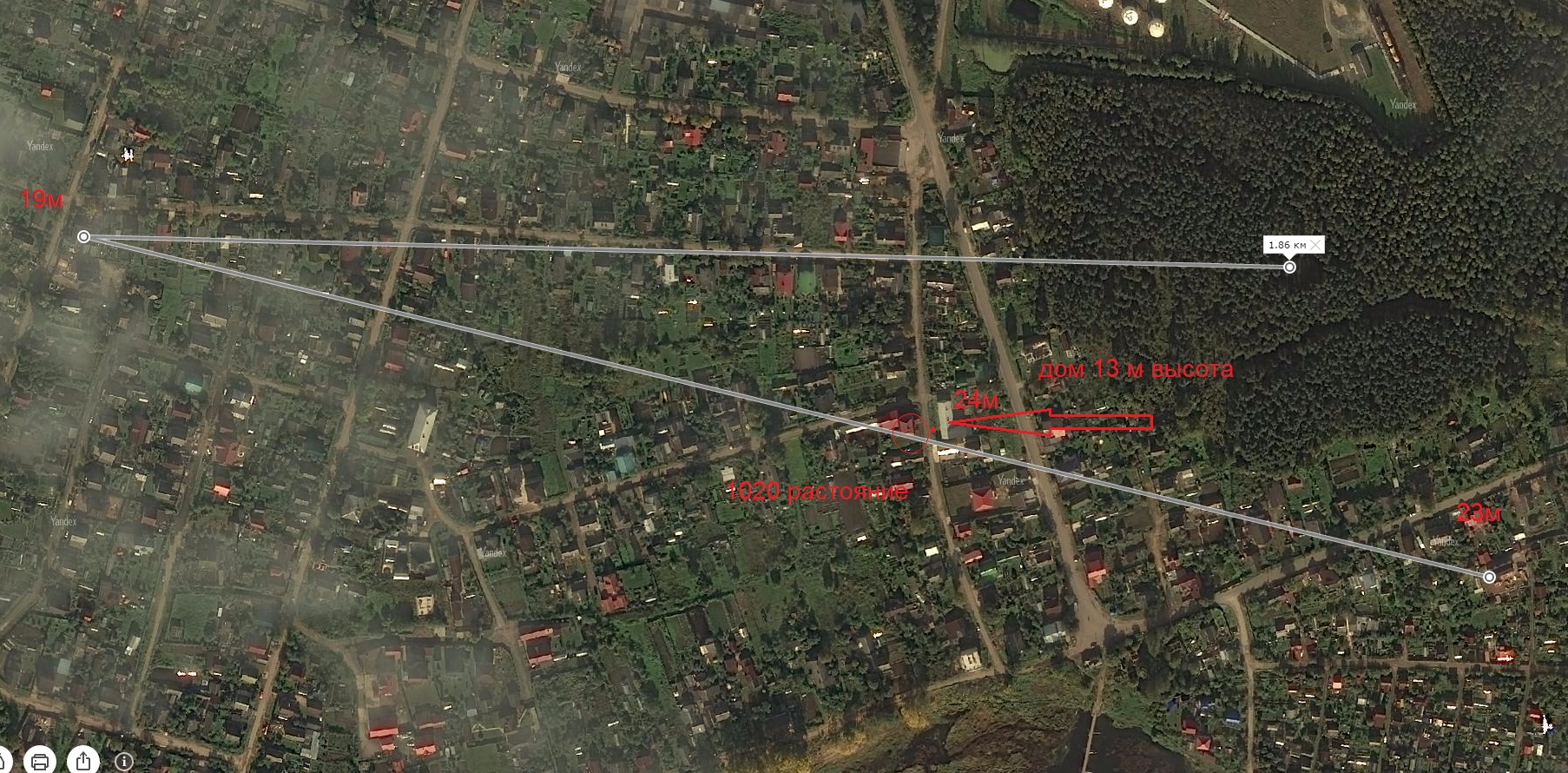

где 19м высота здания 6 м, где 23 высота здания 7.5 метров , здание только краем цепляет в основном чердак , крыша покрыта металлочерепицей . помеха, высота дома 13м

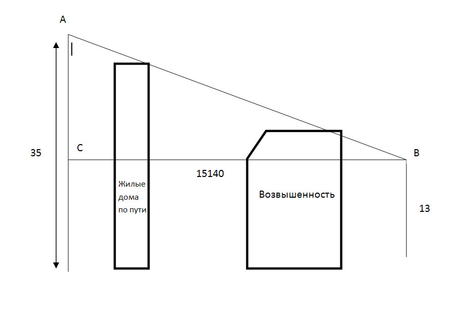

вот что получилось но там где самое высокое препятствие находится лес или это рельеф уже с высотой леса , потому что такого большего перепада там нет максимум метра 3-4 м .
не грузит скрин , так может получится.http://f-picture.net/lfp/s019.radikal.ru/i607/1602/e0/b7abfa258764.jpg/htm
вот что получилось но там где самое высокое препятствие находится лес или это рельеф уже с высотой леса , потому что такого большего перепада там нет максимум метра 3-4 м .http://f-picture.net/lfp/s019.radikal.ru/i607/1602/e0/b7abfa258764.jpg/htm

Не думаю, что лес учитывается в airlink
Из-за за перехода на новый движок форума кое-что потерялось, в том числе и эскиз, что выкладывал в субботу.
Если Вы не ошиблись во вводе данных в airlink - ситуация получается шоколадная, бояться нечего.
Но по airlink у вас получается одна точка на высоте порядка 50 метров, вторая - порядка 32. А девятиэтажка, угол которой цепляется по пути - всего 30. Если предположить, что 9-этажки стоят на одной высоте относительно уровня моря и обе имеют высоту 30 метров, длина мачты на вашей 9-этажке будет порядка 20 метров.
Посмотреть вложение 3004 Посмотреть вложение 3005
Чушь какая-то
9 этажка не цепляется , там магазин в пристройке, а сама башня не мешает , сегодня пробовал на палке ), высота получилась чуть больше конька 1- 1.5 метра = 8 м от поверхности, сигнал максимум 86 , если подниму 11 -12 метров сигнал может улучшится ?
может. но и 86 - уже неплохо!
Если сама многоэтажка не попадает в луч и зону френеля не заужает - волноваться не о чем
