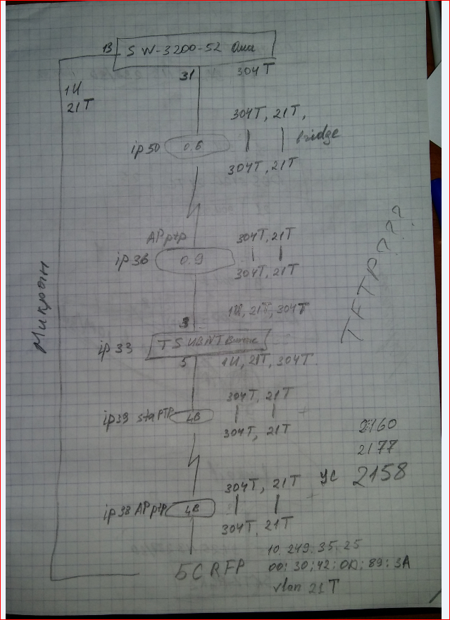

Схема
На схеме вверху коммутатор DES-3200-52. В него включена АТС OpenCom 1010. В 13 порт включена РРЛ Микран. Через нее все работает. А в 31 порту мост, построенный на оборудовании UBNT.
порты настроены одинаково, vlan'ы одинаковые, за исключением 304, который используется для управления UBNT-устройствами.

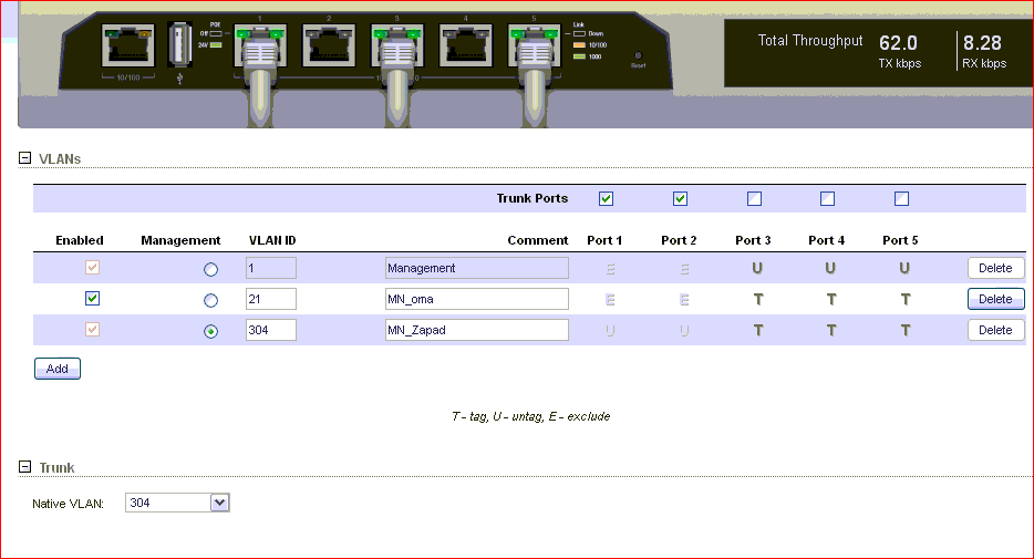

В 31 порту подключен R5AC Prism (ip50) в режиме Station PtP. На нем созданы vlan'ы 21 и 304 и объденины в бридж. Также есть бридж0 , в котором wlan0 и lan0.
Далее ip36 R5AC Prism в режиме AP PtP с аналогичной настройкой сети.
Далее ip33 коммутатор TOUGHSwitch PoE c такими настройками.
Потом мост на LiteBeam-5AC в режиме PtP (ip38 b ip39) с такими же настройками как у Rocket.
Затем LiteBeam-5AC ip38 включен в тупой коммутатор PLANET , и также в PLANET включены "МИКРАН" и база RFP 42 с мак-адресом 00:30:42:0D:89:3A и тегом 21.
При работе через микран базу RFP42 видно на 13 порту в vlan'е 21 - все работает!
Отключаю порт 13 и включаю 31.
Абоненты в 1 vlan'е коннектятся по PPPOE.
базу RFP42 видно на 31 порту в vlan'е 21 с тем же мак-адресом. IP-адрес пингуется. ARP-запись правильная.НО база перестает коннектиться к АТС.
Заметил, что RFP42 загружается по tftp.
При перезагрузке базы RFP42 :
- через микран видно обращения к tftp серверу
- через UBNT на tftp сервере тишина.
Что подскажете? Куда копать дальше.
